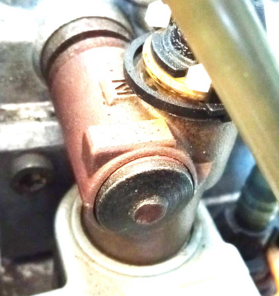

Reden wir über das gleiche Absperrventil nämlich dieses?

Das ist sicher richtig. Ich sehe an meinem Ventil (siehe Bild) keinerlei Schraube.

Karl Michael hat geschrieben: 10 Jun 2021 19:22 Das ist sicher richtig. Ich sehe an meinem Ventil (siehe Bild) keinerlei Schraube.
Dient ja auch der Diebstahlsicherung und somit ist es Absicht dass man die Schraube nicht sofort sieht und son gar nicht einfach lösen kann.

Schau es Dir Mal genau an und bedenke dass es sich dabei um keine gewöhnliche Schraube handelt.

Die Abreißschraube ist nicht auf dem Bild !! Schau dir das Ventil mal an ! Die Schraube hat einen Linsenförmigen Kopf , ähnlich einer Schloßschraube und in der mitte der Schraube ist die Bruchstelle zusehen !

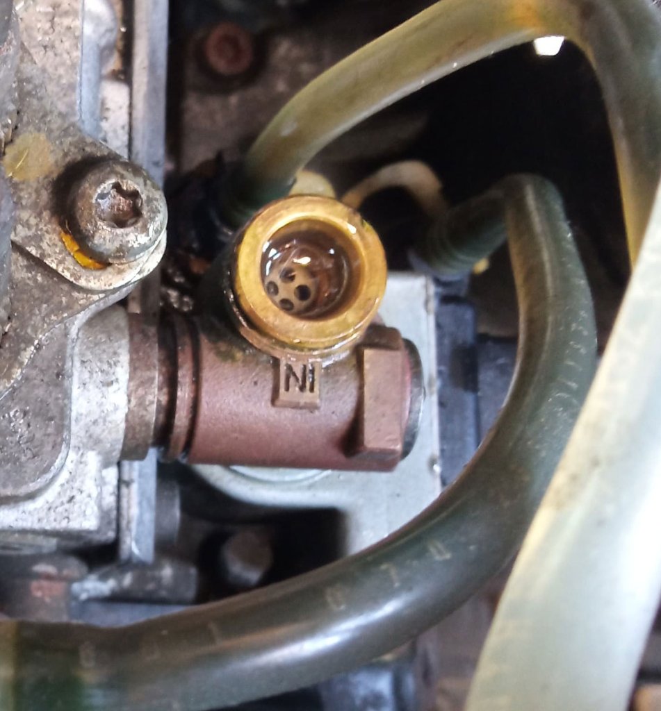

Hier nochmal alles in ganzer "schönheit" die ominöse Schraube ohne alles.....wie geht die auf? Hat schonmal jemand einfach schräg einen Beipass oben rein gebohrt? Was kommt da wohl zu vorschein wenn man den Kunststoff hinter dem Stecker weg schlägt?

In diesem Bild sieht man sehr gut die Kerben, die der Hohlschraube zugefügt wurden, um diese zu lösen.

Ich habe noch ein anderes Bild gefund wo Kerben zum aufdrehen drauf sind. Auf Deinem Bild wurde die Wohl mit eine´m Schraubendreher und Hammer aufgeschlagen scheint ja solides metall zu sein. So langsam schnalle ich wie das ding funktioniert. Wenn jetzt das Ventil demontiert wäre bräuchte ich a eine passende Hohlschraube und einen Anschluß für die Dieselleitung. Wo bekomme ich die her?
