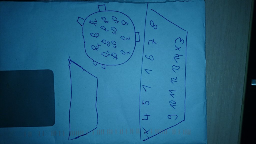

Ich hoffe du hast nicht die billigen Adapter bestellt. Ich hatte zuerst einen für 7€ über ebay bestellt, mit dem konnte ich nicht auslesen. Da waren nur 4 Kabel angelötet. Mit einem teueren von Gutmann ging es dann mit auslesen.OM 602 DE 29 LA hat geschrieben: 03 Apr 2022 13:45 Ich habe mitlerweile den 2. Adapter auf OBD2 bei Ebay bestellt der leider immernoch nicht angekommen ist, deshalb konnte auch keiner den Wagen auslesen. Schließlich hatten 2 Werkstätten und der ADAC auch kein passendes Kabel dabei. Deshalb steht der Sprinter weiterhin.
So kannst du deinen nachmessen ob er richtig belegt ist.
