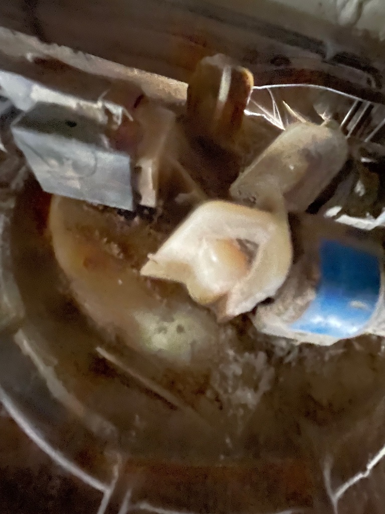

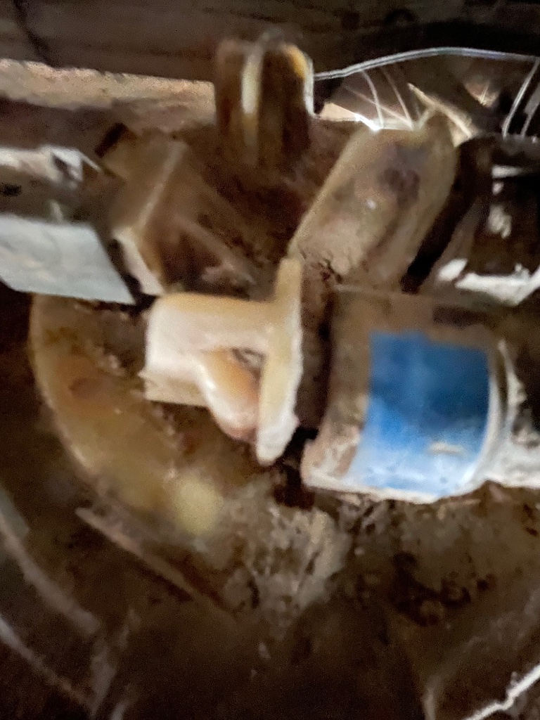

Versuch mal noch ein paar Fotos vom Stecker zu machen, aus verschiedenen Blickwinkeln, dann muß man den Mechanismus doch erkennen.

Chr1stoph hat geschrieben: 04 Aug 2022 21:07 Versuch mal noch ein paar Fotos vom Stecker zu machen, aus verschiedenen Blickwinkeln, dann muß man den Mechanismus doch erkennen.
Ok, Probier ich, wobei der Platz für das Handy echt knapp ist.

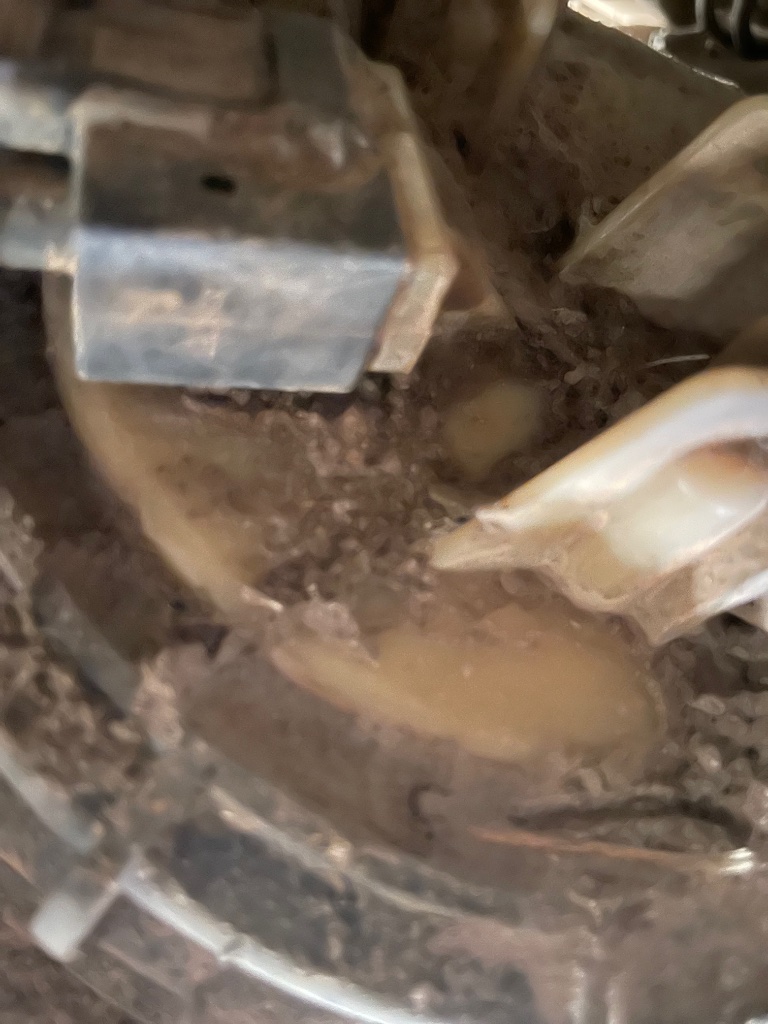

Frage, wie löse ich den Stecker (oben auf dem Tank, Anschluss der Kraftstoffpumpe)

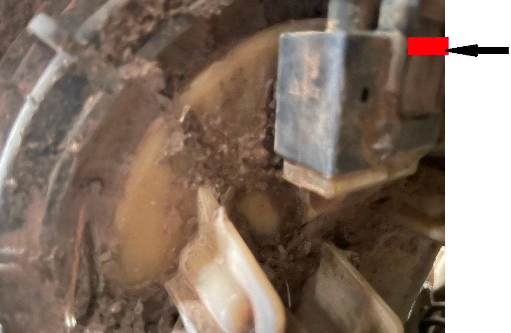

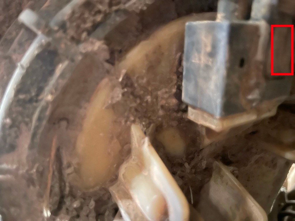

Kannst Du hier reindrücken und dann ziehen?

Gefühlt ist das fest…

Als Ersatzteilnr. finde ich die A0001530842
Schau mal das Bild an:

Bei der Kraftstoffördereinheit finde ich die Nr. A9064703094.
Der Steckanschluß schaut passend zum Stecker aus.

Auf einem der Bilder kannst Du den Widerhaken sehen:

Hinten drücken

der Stecker ging, wie von Dir beschrieben, ab. Jetzt hab ich den mal mit reichlich Kontaktspray behandelt. Mal gucken, ob das etwas ändert.
