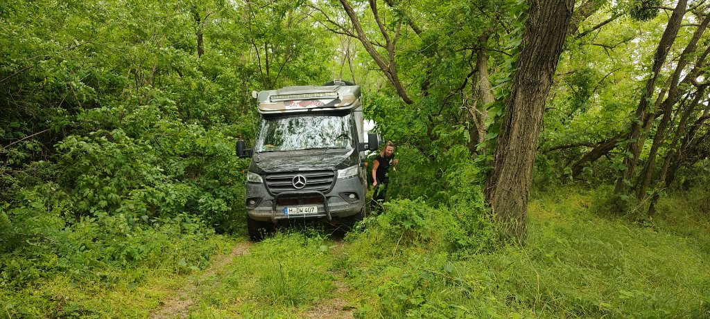

Folie funktioniert richtig gut. Nach etlichen Kilometern durch den ungarischen Akazienwald sind nach ein paar Stunden keine Kratzer mehr zu sehen. Im Gegensatz zum Lack.
