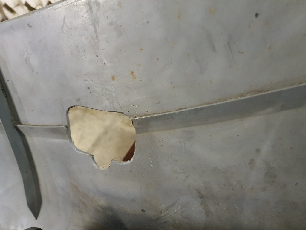

Am linken Kotflügel durfte ich noch ein neues Blechstück degeln.

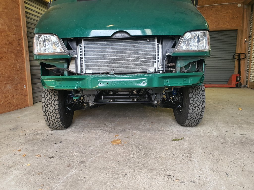

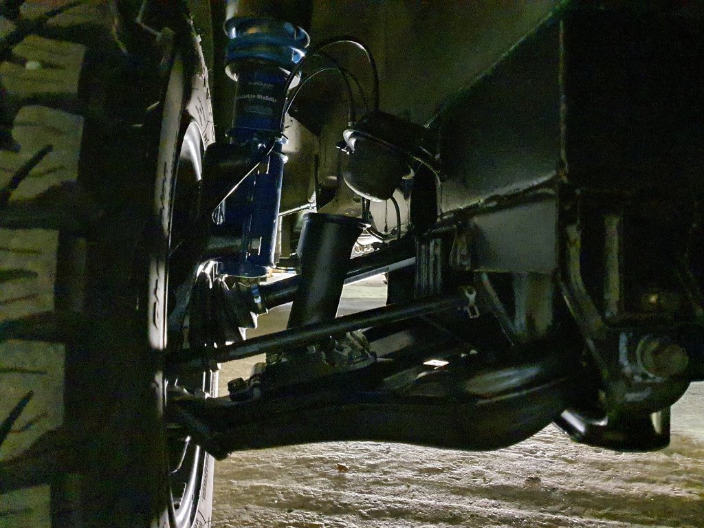

Ein paar Bilder:

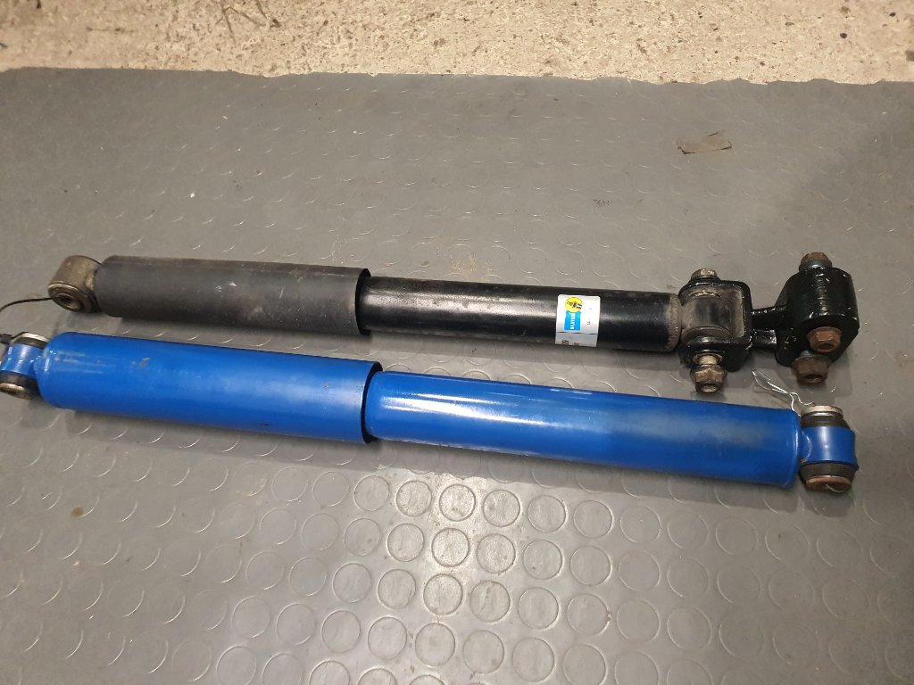

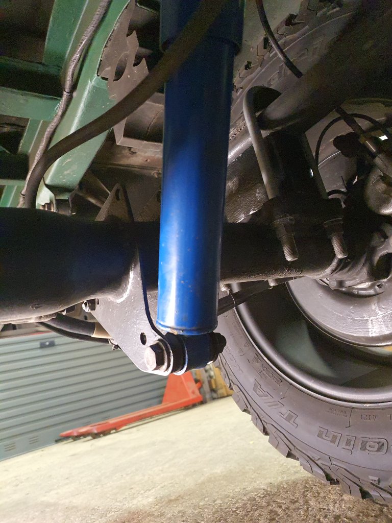

Meinst du nicht, das die Teile unten am hinteren Stoßdämpfer einen Sinn haben? Weiß zwar auch nicht welchen aber die sind doch nicht für umsonst da drann?
Re: 4x4 Umbau- Hinterachse mit Diff.-Sperre übrig
Die Teile verlängern nur den Stoßdämpfer. Durch die Höherlegung sind die Stoßdämpfer zu kurz und könnten beim kompletten ausfedern in der Endlage anschlagen.
Mich würde interessieren wo es den längeren Stoßdämpfer gibt.

richtig, die Farbe der Dämpfer verrät schon, dass es sich um Marquart- Dämpfer aus Lönningen handelt
Da wurde ich gut beraten, auch für vorne. Man gibt die tätsächlichen und zulässigen Achsgewichte an, die hinteren Überhänge (Achse- FZ Ende) sowie möglich Zusatzgewichte (Hecktraverse etc.). Mit einem angegeben Nutzungsprofil (Offroad-, Schotter-, Straßenverhältnis) und meinem Hang zu weicheren Dämpfern (ist ja kein Sportwagen
) schlagen sie dann Dämpferhärten vor. Bei Freunden mit 4x4 LKWs funktionieren die Vorschläge und Erfahrungen gut. Ich selbst darf noch Erfahrungen sammeln.
Die Alugussverlängerungen haben wirklich nur die Aufgabe den Originaldämpfer zu verlängern. In der Theorie ist der Anlenkwinkel im eingefedeten Zustand bei den langen Dämpfer besser aber ob dies beim Sprinterfahrwerk auffällt, sein mal dahin gestellt. Die Sprinter ab 906 haben wohl unterschiedlich lange Dämpfer verbaut.
Da der von mir gewünschte Dämpfer in Länge und Härte gerade nicht lieferbar war, habe ich (zu einem aktraktiven Preis) einen Rückläufer (Tausch nach kurzer Nutzung auf eine andere Härte) bekommen. Es soll wohl ein Dämpfer aus einem VW Amarok mit Wohnkabine sein, wo die Hülsen umgepresst wurden. Jedenfalls ist er voll ausgezogen 1cm länger und eingezogen ca. 10cm kürzer (da wird die Achse eher auf den Anschlagblock gehen) als das Original mit Verlängerung. In der Theorie passt alles, auf die Praxis bin ich gespannt.
Volker

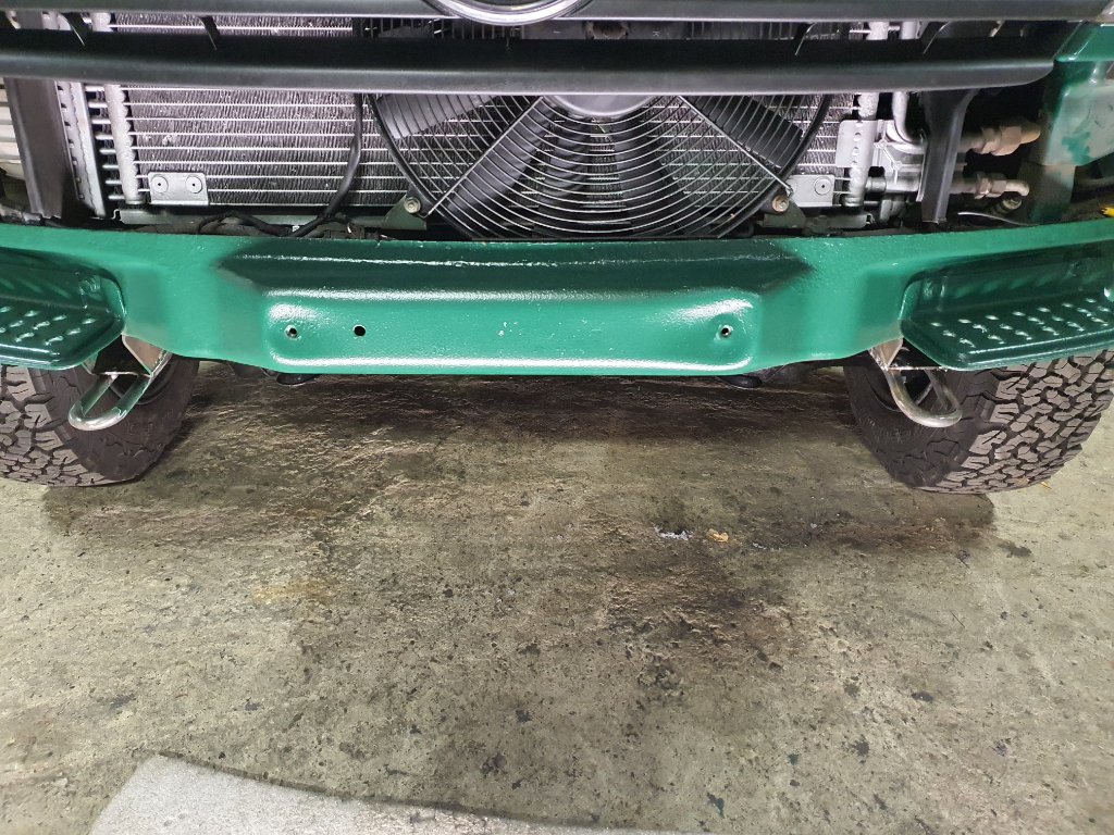

Powercruiser
- Beiträge: 278
- Wohnort: Hannover
Re: 4x4 Umbau
Ich betrachte Schritt 2 (siehe ersten Post) als abgeschlossen. Jetzt fehlt "nur" noch das Verteilergetriebe nebst Wellen und die Ansteuerung des VG über die Unterdruckventile (Schritt 3).
Was einen letztendlich aufhält, sind dann die vielen, vielen Kleinigkeiten: Ein Schleifgeräusch hier (Hitzeblech an Bremsscheibe), ein Klopfgeräusch da (Nase am Getriebe schlug beim Anlassen und Abstellen an VA-Diff), doch noch Rost gefunden,.....

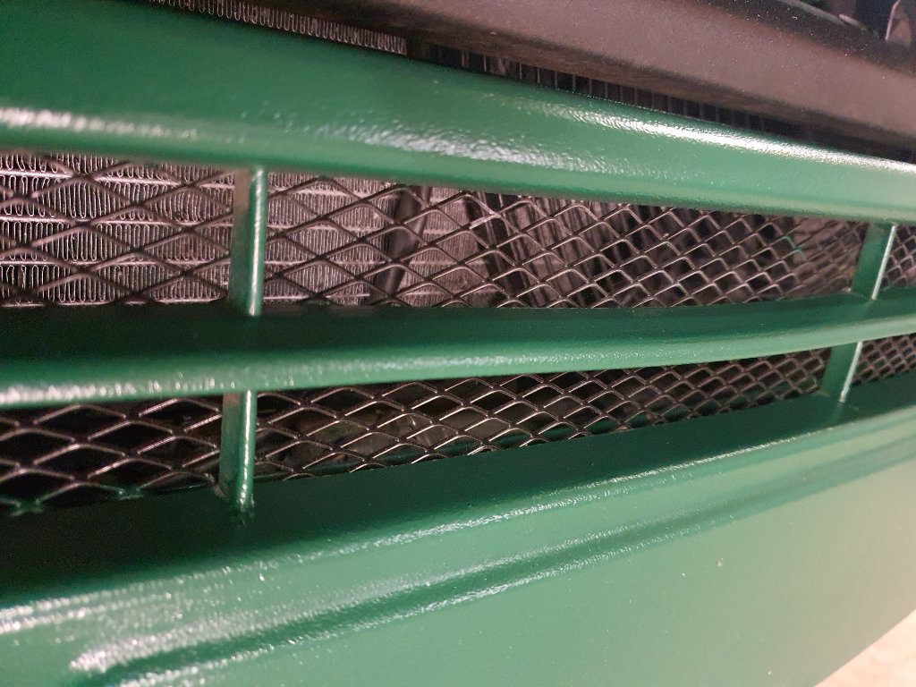

Dann noch die Extrawünsche des Eigners: Schutzgitter hinter Lüftungsschlitze im Stoßfänger, zweite Abschleppöse in Originaloptik zur symmetrische Krafteinleitung ins Fahrwerk über einen V-Gurt, Frontkamera (habe noch eine Billo-Heckkamera liegen und ein Bildschirm im FZ, welcher 5 Kameraeingänge hat) zum Parken im urbanen Umfeld...........
Morgen startet eine umfangreiche Probefahrt nach Hamburg und nächste Woche an die friesische Nordseeküste.
Die ersten 20km liefen gut, die neuen angepassten Dämpfer sind stramm ohne bockig zu sein. Es gehen vom Diff und den Antriebswellen keine Geräusche und Vibrationen aus (man weiß bei Gebrauchtteilen ja nie). Kleine Restarbeiten stehen noch an: Die untere Kunststoffmotorabdeckung passt nicht mehr, da muss ich noch was basteln – evtl mit einer Aluplatte verstärken. Der Stabi kommt gleich als nächstes. Der Teiledealer hat mit zwei linke Koppelstangen verkauft.
Die Luftfeder hinten mit den Anschlagblöcken fehlt auch noch...
Mankos gibt es auch: Durch den Umbau verlier ich meine 4Tonner- Zweikolbenbremse und habe jetzt wieder die originalen Einkolbensättel. Hmm. Beim Aufrüsten ist mir der Unterschied nicht so bewusst gewesen aber zurück merkt man das schon. Hier muss ich was ändern – hab auch schon Ideen.
Beim vollen Lenkanschlag habe ich ein Rubbeln. Entweder sind die Antriebswellen am Ende des Arbeitsbereiches (ggf. den Lenkeinschlag weiter reduzieren) oder die AT-Reifen laufen stark auf den äußeren Blöcken (könnt ich mit leben). Ich werde es am Wochenende herausfinden.
Meine Frau (165cm) wünscht sich einen Griff zum Einsteigen auf der Beifahrerseite – der Bock ist echt hochgekommen. Wenn es mal nicht regnet und hell genug ist, mache ich am Wochenende mal Fotos von außen.
Volker

Powercruiser
- Beiträge: 278
- Wohnort: Hannover
Re: 4x4 Umbau
Ein paar Fotos
