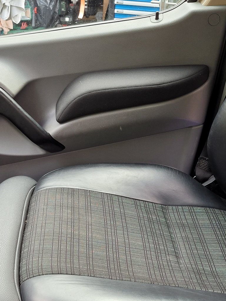

amigob hat geschrieben: 13 Mai 2026 10:09 eine ordentliche Armlehne.
Ich habe die Armauflagen von VW für den Crafter 1 bei meinem Sprinter 906 nachgerüstet, die sehen gut aus und funktionieren

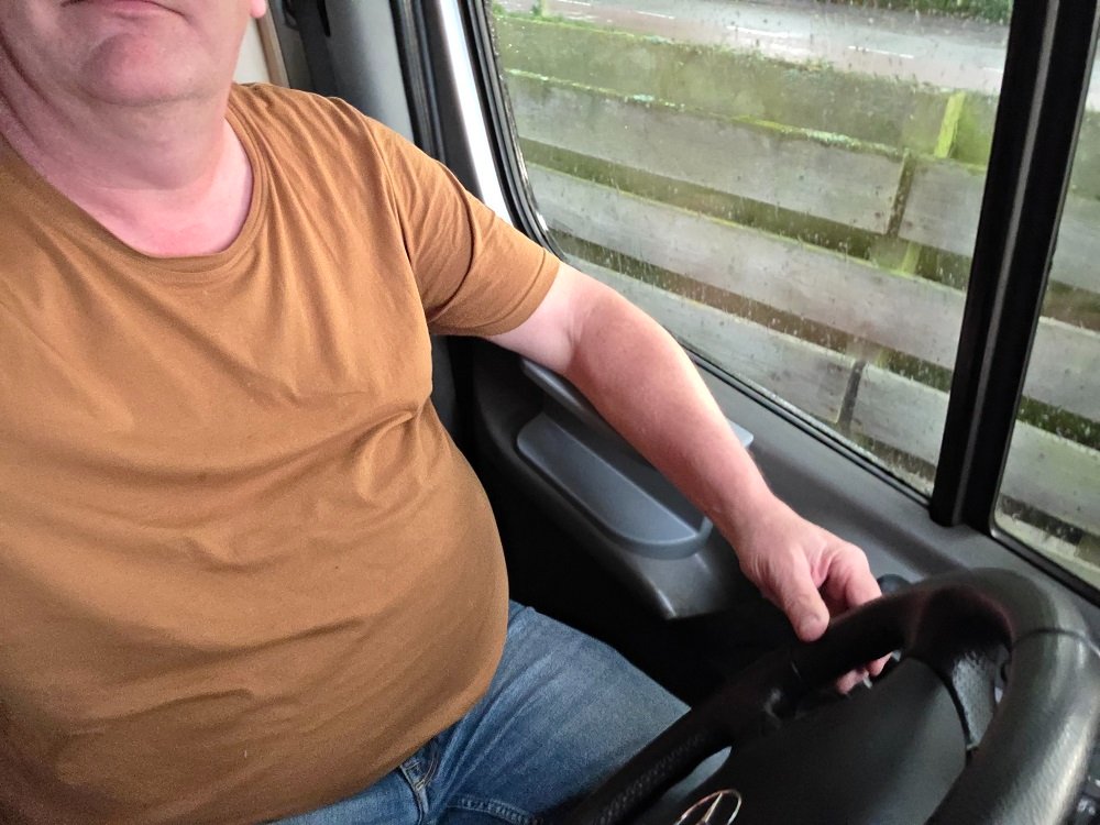

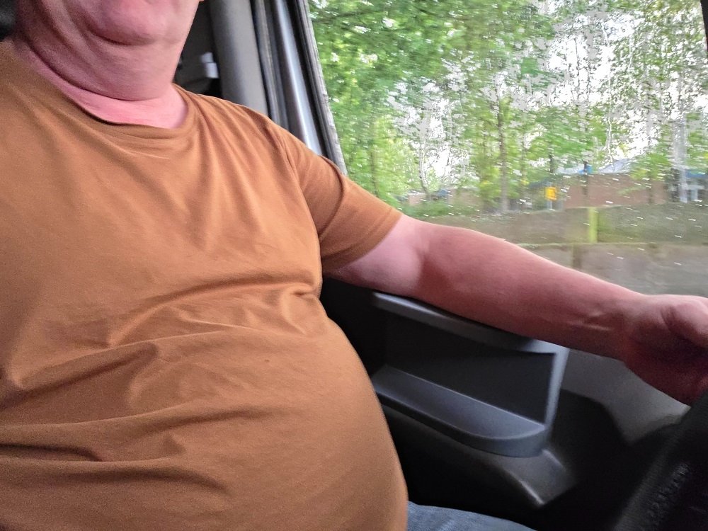

amigob hat geschrieben: 13 Mai 2026 13:07 Ich würde gerne ein Bild der eingebauten Armlehne im Crafter sehen.
Ich habe heute mal ein paar Bilder gemacht, ich habe nur die Armauflage von Crafter 1 in meinen Mercedes W906 gebaut
amigob hat geschrieben: 13 Mai 2026 13:07 Meine Armlehne muss sehr hoch über die Türverkleidung hinausragen. Ich habe einen gefederten Sitz.
Ich habe auch einen Schwingsitz, aber meine Armauflage reicht auch mit Schwingsitz
