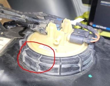

ich habe am Wochenende meinen gekauften 100 L Tank abgeholt.
Der Tank ist aus einem alten Sprinter BJ 2012 und hate fast alle Anbauteile bis auf die Schrauben dabei.
Aber es stellen sich für mich einige Fragen,
1. bei dem Tank ist der Einfüllstutzen mit dabei - muss man diesen mit einbauen?
2. an der Pumpe sind 3 Anschlüsse (siehe Bild), ist der Anschluss ohne Schlau für die Standheizung zu verwenden?
3. in der Mitte des Tanks ist ein Kasten mit Schlau, welche Funktion hat dieser?

Re: Umbau auf 100 Liter Tank
Der Schlau am Kasten ist der Schlauch der Entlüftungsleitung. Der Kasten ist das Entlüftungsventil.

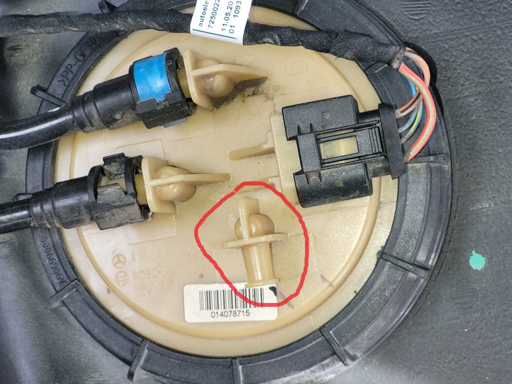

Du kannst auch deinen Einsatz aus deinem 75L einsetzen.
Dabei aber auf die große runde Gummidichtung achten, die muss richtig sitzen( wenn ich mich recht erinnere Einkerbung oder Nase). Solltest du den unbenutzten Anschluss (;rot umkreist) aktivieren wollen...du musst ihn erst aufbohren !!

- Beiträge: 2917
Was brauche ich noch an Material für den Heizungsanschluss, auf deinem Bild sehe ich auch ein Reduzierstück als Anschluss ....dann wohl noch eine Steigleitung im Inneren des Tanks oder ?Exilaltbier hat geschrieben: 25 Nov 2024 18:03 Solltest du den unbenutzten Anschluss (;rot umkreist) aktivieren wollen...du musst ihn erst aufbohren !!

- Beiträge: 3991
Ja, den Tankeinfüllstutzen komplett mit dem alten Tank und komplett mit dem großen Tank einkippen und hochfädeln..
Dabei den Styroporkeil nicht vergessen und die kleine braune Erdungsleitung nicht beschädigen und nicht vergessen.
Und wie ich eine Plastiktüte oder Einmalhandschuh uber den Stutzen stülpen. Der Umbau funktioniert super einfach, wenn du die linke Fahrzeugseite vorne und hinten auf so 10-15cm Keile stellst. Und wenn du den alten Tank auf 2 Pappkartons absenken kannst und ebenfalls zum Einbau den großen Tank auf Kartons positionierst.
Da existiert auf Youtube auch ein Video von einem Engländer, der den Umbau so ähnlich auch nur mit Auffahrkeilen durchführt. Das reicht wunderbar zum Ausschwenken des Tanks unterm Fahrzeug und dann am Tankstutzen hervorziehen. Und genauso eben den großen Tank schräg drunterschieben und dann den Einfüllstutzen in die Säule zirkeln und dann vorne und hinten einen Pappkarton unter den Tank stellen. Dann die Spritleitungen sauber und gewissenhaft zusammenstecken. Schon hast du nur noch ein paar Zentimeter zum Anheben und provisorisch mit den Bügeln zu fixieren. Dann kannst du die Lage vom Tankstutzen korrigieren und die Lüftungsleitungen und die Stromleitung auf Knicke oder Quetschungen kontrollieren. Dann die Bügel festsetzen und schon kommst du langsam auf die Zielgerade....

- Beiträge: 3991
Das kann ich dir nicht sagen, war bei mir komplett, da ich serienmäßig die Standheizung drinhabe. Da gibts aber auch ein Video zu, Tankabnehmer einsetzen....und hier auch irgenwo eine bebilderte Anleitung vom nachträglichen Einbau...
