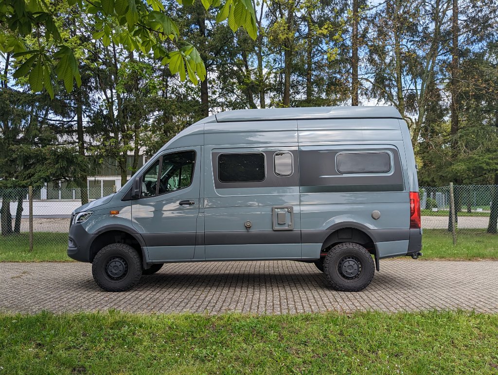

Hallo Julian,
vielen Dank für deine Rückmeldung!
Dann habe ich jetzt wieder was gelernt, und bin zufrieden mit meinem Fahrzeug wie es ist!
@all: sobald ich die Dokumente von allen Komponenten sowie die eingetragene technische Änderung bei mir zu Hause habe , werde ich noch mal erklären was an meinem Fahrzeug alles gemacht wurde .
Aber ein nachher Foto gibt's schon heute. :wink:

ich bin euch noch einen Antwort schuldig.
Um die Sache abzukürzen hänge ich die Rechnung von Marquart inkl. der Montagekosten und der TÜV Abnahme an. So kann sich jeder seine für ihn interessanten Punkte heraussuchen.
Ich muss sagen der Umbau hat sich für mich absolut gelohnt! Das Fahrzeug steht nun gerade (mit der Tendenz hinten hoch) und lässt nicht mehr so unschön den Hintern hängen. Das Fahrverhalten hat sich durch die Summe der Maßnahmen um zwei Klassen verbessert! Wer je ein abgestimmtes Fahrwerk gefahren ist weiß was ich meine. Kein wippen, kein rollen, kein wanken, kein schwanken. Wie an der Schnur gezogen liegt nun der Wagen wie eine EINS auf der Bahn. Hier macht Marquart ganz klar den Unterschied!
Müsste ich es nochmals entscheiden, würde ich es wieder genau so tun!

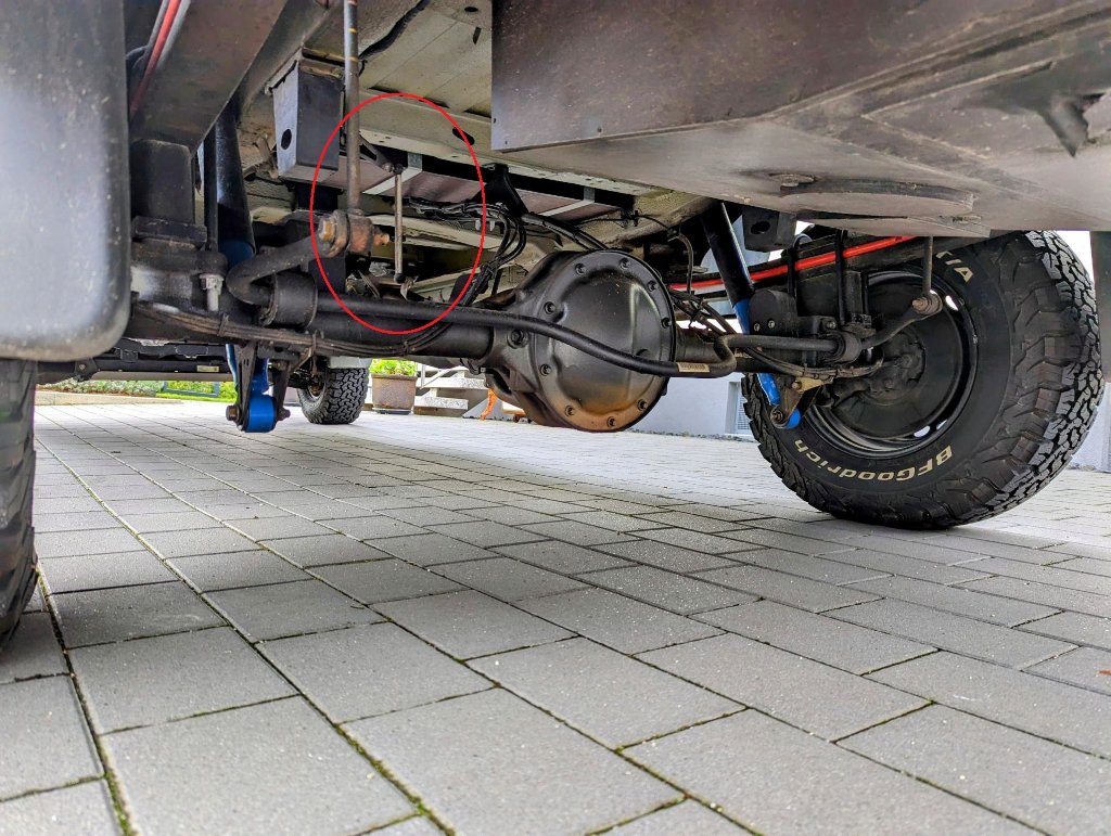

P.S. Eine Sache habe ich entdeckt bei der ich eure Hilfe brauche.
In dem Bild markiert befindet sich ein Sensor.
Bin ich richtig informiert dass es sich hier um den Sensor der Leuchtweitenregulierung handelt?
Frage: Macht der Sensor denn nun noch das was er machen soll? Denn das "Nullniveau" des Fahrzeugs hat sich an der HA ja geändert...
Freue mich auf eure Hinweise!

Beiträge: 6554
Re: Sprinter 4x4 steht schief
#42
Guy Incognito hat geschrieben: 10 Mai 2023 14:17 P.S. Eine Sache habe ich entdeckt bei der ich eure Hilfe brauche.
Hier muß, zwangsläufig, angepasst werden!
Jede, bauartbedingte Höher- oder Tieferlegung, muss am Gestänge angepasst werden. Wenn daran nichts gemacht wurde, ist die Lichteinstellung völlig falsch oder im "Notbetrieb" weil der Sensorwert unplausibel ist.
Guy Incognito (11 Mai 2023 18:36)
Guy Incognito
Beiträge: 254
Wohnort: Rheinmünster
#43
Beitrag von Guy Incognito »
Hallo v-dulli,
danke dafür!
Was bedeutet angepasst werden? gibt's da eine amtliche Nachrüstlösung oder muss man sich da was einfallen lassen?
Was wäre deiner Meinung nach das richtige Vorgehen?
Danke dir,
Jan
Jan von @hel.mo.bil
Beiträge: 6554
#44
Guy Incognito hat geschrieben: 11 Mai 2023 18:36 Hallo v-dulli,
danke dafür!
Danke dir,
Jan
Der der die Höherlegung anbietet, müsste auch die Lösung für den Sensor liefern.
Das Gestänge muss, zunächst und die Höherlegung verlängert werden, die Scheinwerfer elektrisch in die 0-Stellung gebracht und dann mit Hilfe des Lichttesters, mechanisch, auf die richtige Höhe eingestellt werden.
Guy Incognito (11 Mai 2023 21:17)
Beiträge: 6554
#45
Ach ja ..... bin alt :roll:
Ich weiß nicht genau wie das Gestänge aufgebaut ist. Wenn es nicht so zerlegbar ist dass Du die Gewindestange austauschen oder verlängern kannst, brauchst Du neue Kugelpfannen und das entsprechende Gestänge/ Gewindestange mit li/re Gewinde.
Zuletzt geändert von v-dulli am 11 Mai 2023 21:39, insgesamt 1-mal geändert.
