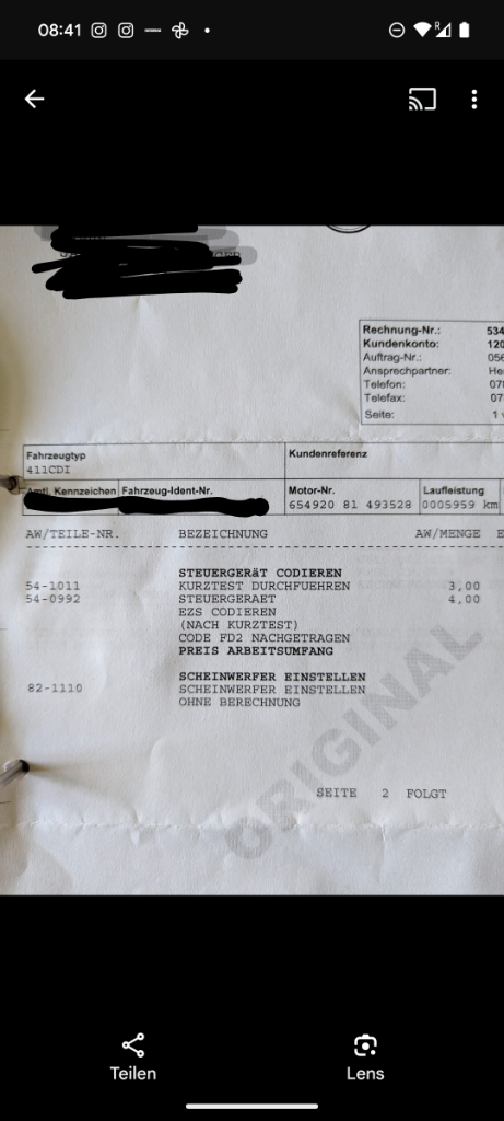

Hallo Jan,
entfällt mit der FD2 Codierung auch das MBUX Hochfahren beim Öffnen der Schiebetür?
Meine MB-Werkstatt hat heute nur mit den Achseln gezuckt…bei wem/wo hast du es codieren lassen? Und wieviele AWs haben sie dir dafür berechnet? Danke im Voraus!
VG Guido
Guy Incognito
Beiträge: 260
Wohnort: Rheinmünster
Re: Fahrzeug ausschalten bei verlassen über "Wohnbereich"
#35
Beitrag von Guy Incognito »
Hallo Guido,
wie ich weiter oben schon schrieb verhält sich das Fahrzeug nun wie ich es wollte.
Wenn ich nach der Ankunft und ausschalten der Zündung eine der drei Türen öffne und der Fahrersitz ist nicht belegt, geht alles aus.
Heuge morgen habe ich am Morgen das Fahrzeug aufgeschlossen und die Schiebetür geöffnet. Das MBUX fährt nicht hoch.
Siehe im Anhang die Details.
Grüße aus Portugal,
Jan
