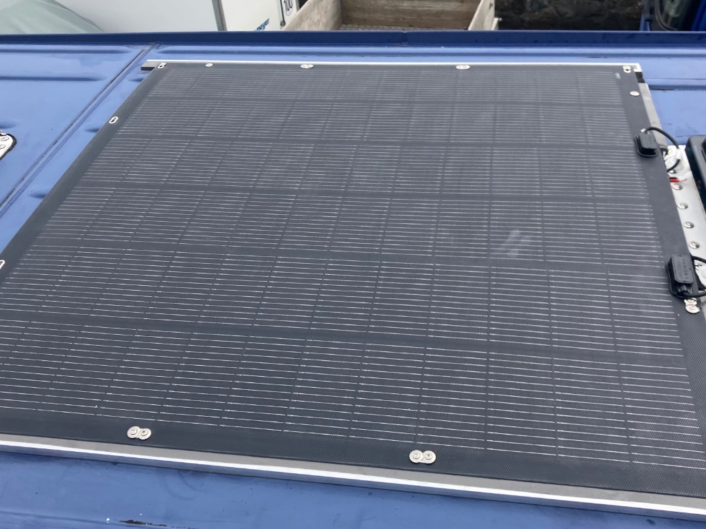

Auch „flexible“ Solarmodule sind nicht wirklich flexibel. Wenn man möchte, dass sie lange halten, dann gehören sie vollflächig verklebt. Dabei kann man sie einmal an die Dachwölbung anpassen. Die einzelnen Solarzellen sind aber kristallin und mögen generell kein hin-und herbiegen. Das führt dann zu Microrissen und auf Dauer zum Versagen. Auch das Aufkleben auf drei oder vier Profile bringt da nur wenig, denn durch den Fahrtwind werden die Module in sich verformt. Zwar nicht viel, aber genug um ihnen dauerhaft zu schaden.

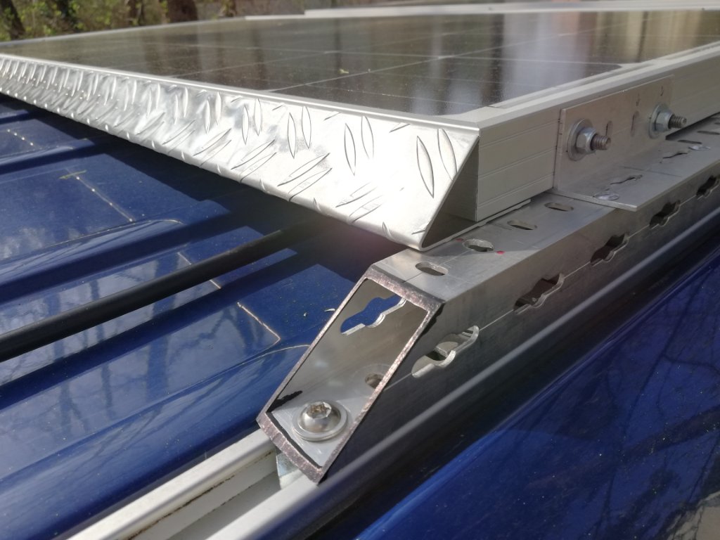

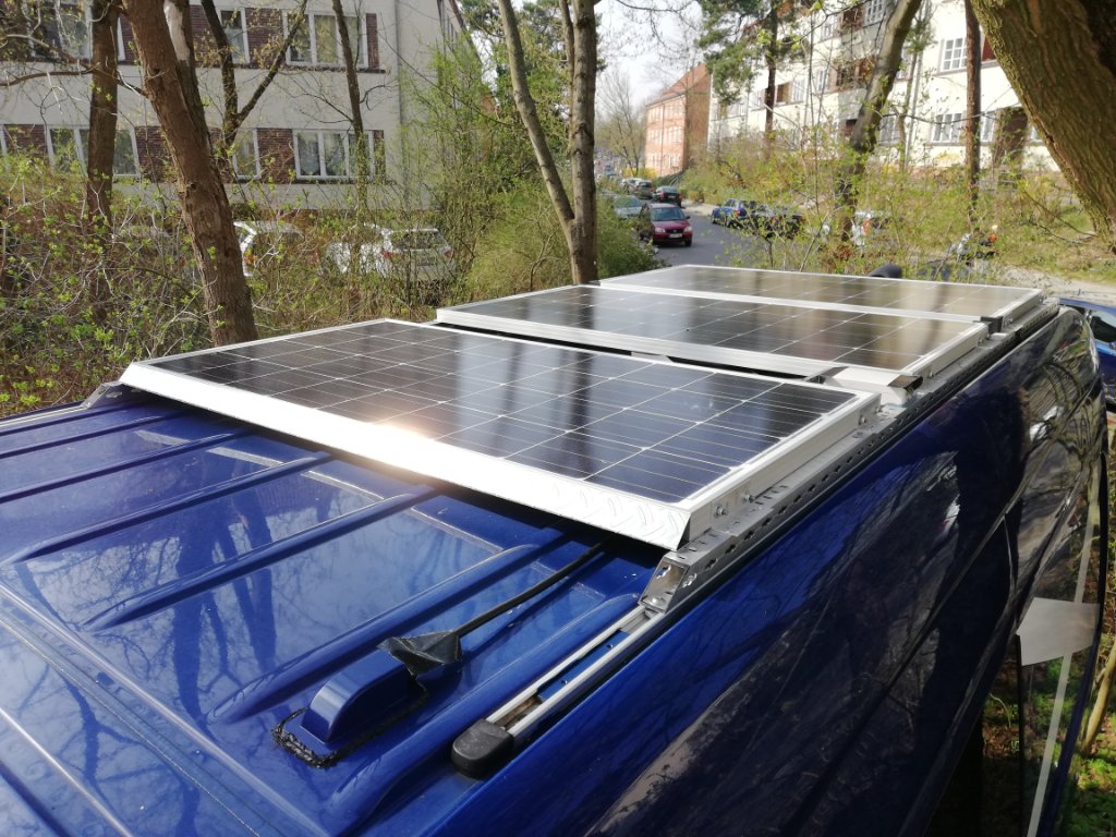

Damit habe ich auch gerechnet, hält aber, wie gesagt seit 7 Jahren. Brasilien, Sahara, Islandsturm haben bislang nichts anhaben können. Und Anfangs haben die Dinger ab 60 bis 70 km/h Wind von der Seite ordentlich vernehmbar geflattert (ob sie auch während der Fahrt geklappert haben kann ich nicht sagen, da ist die Kiste dann zu laut). Bis ich sie eben festgeschraubt habe.
Und wenn man die Schrauben so sieht, dann wird die grundsätzlich gute Idee der "leichten" Demontierbarkeit wegen der etwas rustikalen Ausführung wohl nicht allzu oft genutzt.
Stimmt, letztmalig 2019 in Brasilien. Und Edelstahl hatte ich grad nicht zur Hand.

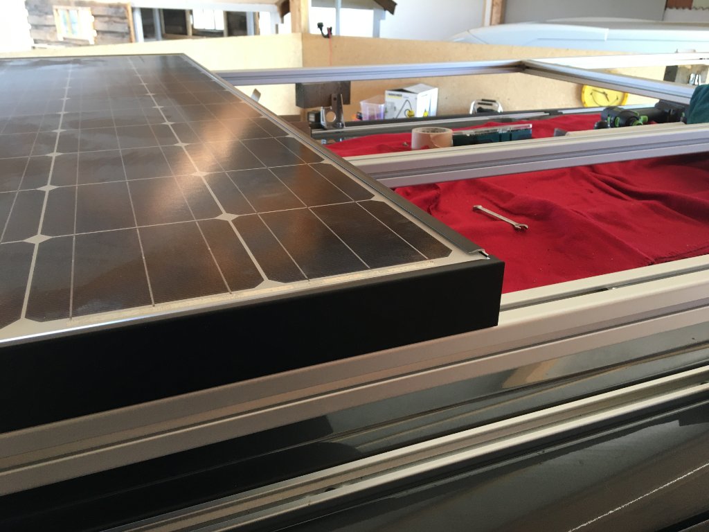

Ich hab original nicht alles gelesen und hab keine Ahnung, wo schon eine finale Entscheidung getroffen wurde. Wir haben Panasonic VBHN285 verbaut. Die sind, anders als die meisten Hausmodule nur 134cm lang, statt 160 (oder was auch immer die typische Länge ist :D).

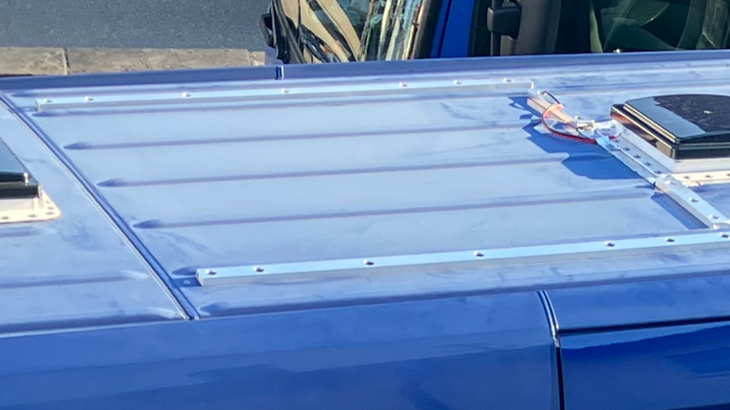

Es gibt viele Möglichkeiten, nachdem kleben ja nicht so toll ankommt – ein Starres mir persönlich zu dick aufträgt - kam ich auf folgendes Resultat
Auf dieses aufgeklebte und zusätzlich verschraubte Aluprofil kommt ein flexibles Modul drauf
Dies kommt auf die Aluschiene mit M3 Doppelklebeband geklebt und zusätzlich an den Ösen verschraubt.
In die Freiräume zwischen den Erhöhungen kommen ein paar 10x10 cm große 19mm Armaflex Quader mit Doppelklebeband. Diese sollen ein Schwingen und ein Eindrücken ( Schnee ..) verhindern.
Sollte ein Paneel kaputtgehen ( es gab sie im Doppelpack, somit habe ich noch eine Reserve ) , ist es nur geschraubt und kann an den Klebstellen mit dem Cut-Messer einfach „befreit“ werden
Auch ließe sich ohne weiteres ein Starres darauf befestigen
Vielleicht kann ja wer was damit anfangen ..
Grüße , Cowy

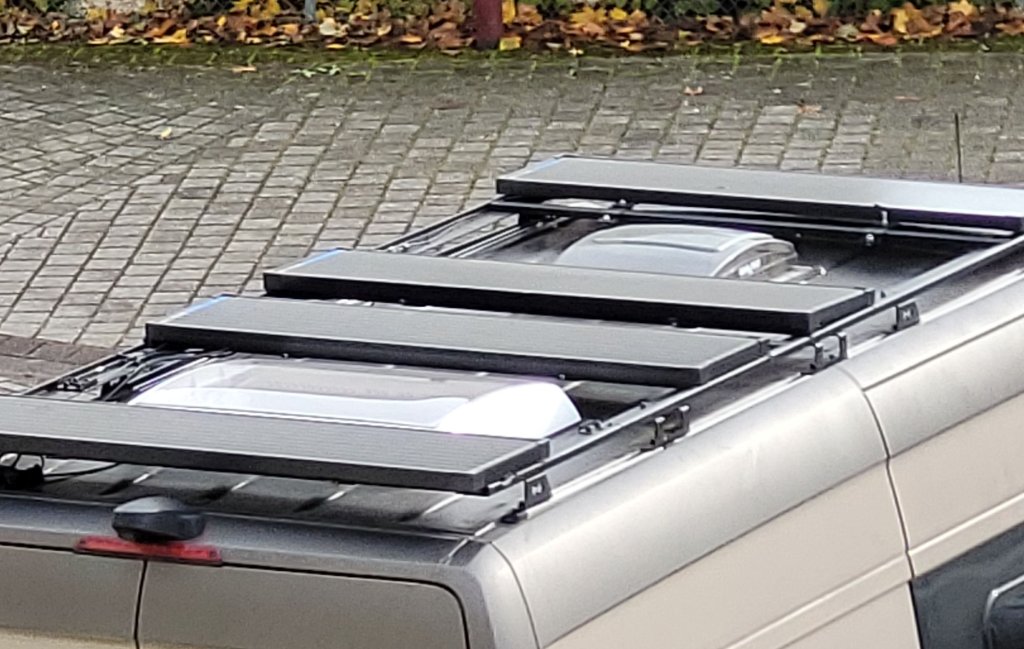

Ich habe meine Solarmodule auf einen Dachträger geschraubt ....

Holger, hast du diese Spoiler am ersten Solarpaneel selbst gebaut?

Moin
Jipp, hab ich mir als Meterware bestellt und dann in einer Schlosserei biegen lassen. Er ist am ersten Panel unterseitig montiert.
