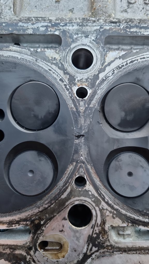

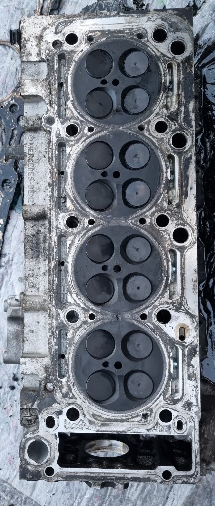

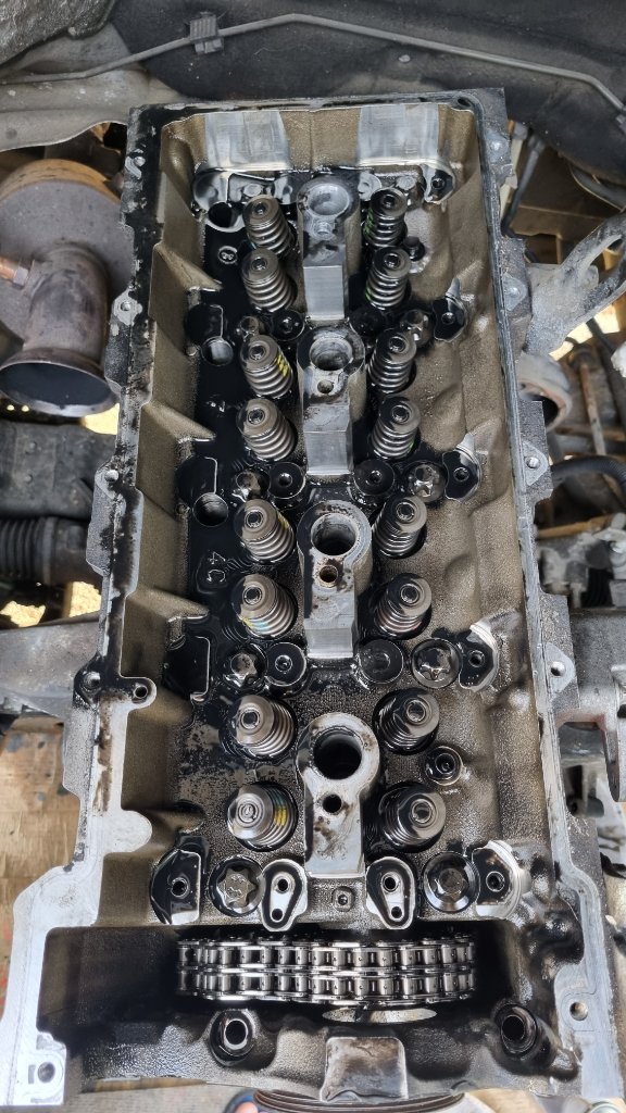

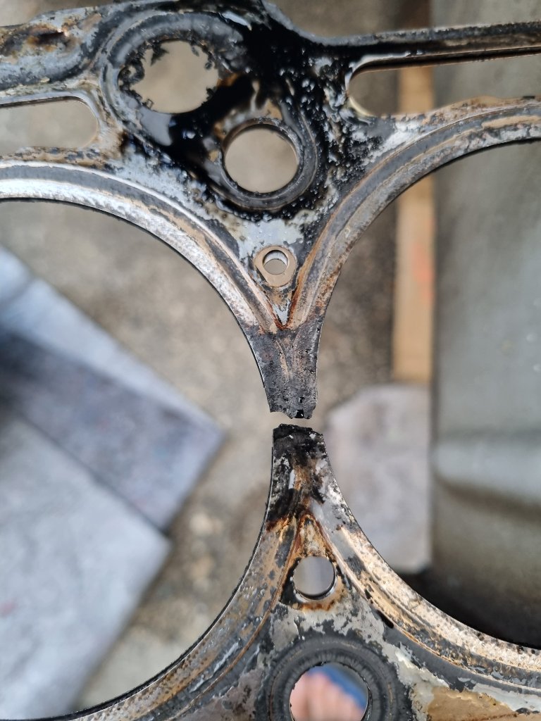

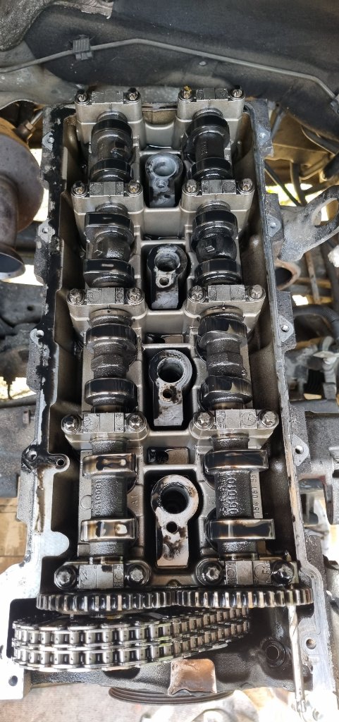

Hab jetzt mal den Motor selbst auseinander genommen. Zwischen Zylinder 1 und 2 hat es die ZKD zerfressen. Leider hat es an der Stelle auch den Zylinderkopf erwischt.
Ich stelle mir jetzt die Frage Kopf reparieren lassen oder gleich einen überholten kaufen für 400-500€?!
Sollte ich den Kettensatz tauschen? Ich hab kein Rasseln beim Starten und es sieht alles noch optisch gut aus. Kette fühlt sich fest an. Soll ja auch kein Thema beim 646 sein...
- ZK Dehn-Schrauben müssen getauscht werden, richtig?!
- müssen die Nockenwellenschrauben getauscht werden?
- Stirndeckel war wohl eingeklebt, kann ich da jede Motorabdichtmasse nehmen?
- soll ich noch an was Spezielles denken? Mache das zum ersten Mal
- muss die ZKD auch eingeklebt werden? Auf dem Kopf waren so gummiartige Reste oder kommt das von der alten Dichtung

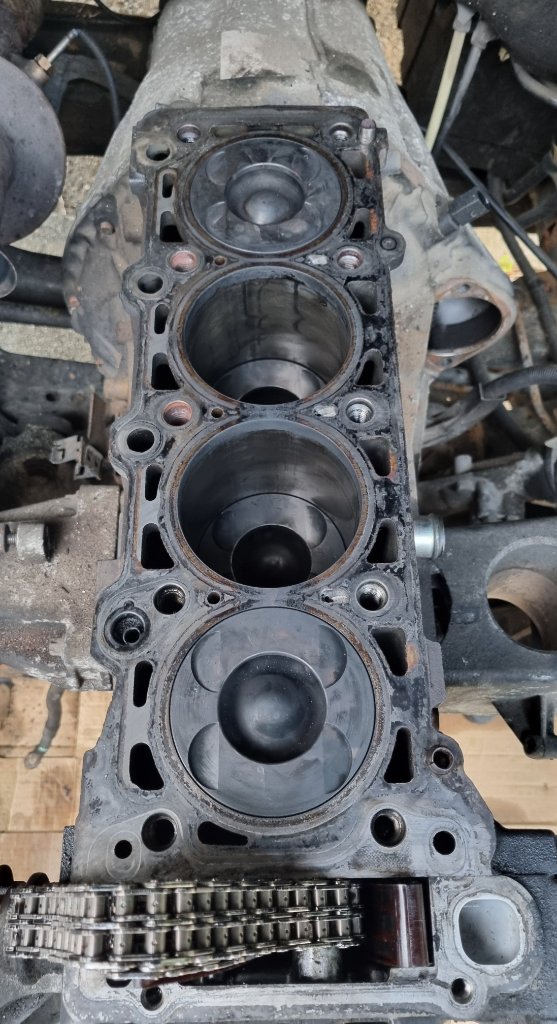

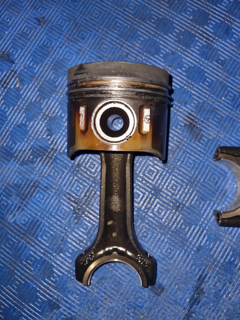

Guten Morgen, den Kopf würde ich tauschen, das wird ein Instandsetzer auch nicht aufarbeiten wollen/können. Zeigt der Kolbenboden auch so kleine Einschlagstellen wie man sie am Kopf sieht?
Ansonsten alles neu, Kette+Kettenspanner, speziell Kunststoffführungen und alle Schrauben die entfernt wurden und nicht nur Deckel halten. Diese haben Vorbelastungen durch Anzugsmomente, Vibration und Temperaturhub. Also nur die Frage bis sie versagen. Gewindelöcher speziell der ZK-Schrauben reinigen und ausblasen vor Montage neuer Schrauben. Ich kenne nur ZKDs die ohne zusätzliche Dichtmasse verbaut werden.
Drehmomente gibts hier mit etwas Geduld auch im Forum, evtl braucht es dazu genauere Fahrzeugdaten.

Die kleine Fehlstelle im Laserschweißverfahren instandsetzen und dann den Kopf planen, dann passt es wieder. Laufbahnen scheinen ja noch gut zu sein. Die Gummiartigen Ablagerungen kommen von der alten Dichtung, die neue Kopfdichtung wird nicht verklebt.

Karlheinzmg@aol.com hat geschrieben: 10 Jul 2025 09:37 Die kleine Fehlstelle im Laserschweißverfahren instandsetzen und dann den Kopf planen, dann passt es wieder. Laufbahnen scheinen ja noch gut zu sein. Die Gummiartigen Ablagerungen kommen von der alten Dichtung, die neue Kopfdichtung wird nicht verklebt.
Gruß Karlheinz
Hast du Erfahrungen was sowas kostet? Also schweißen und planen von Krümmer, Ansaug und Zylinderkopf?
Ja die Laufbahnen, Nocken, Stößel sehen super aus für 440tkm. Auch die Ventile sind fest und bündig.

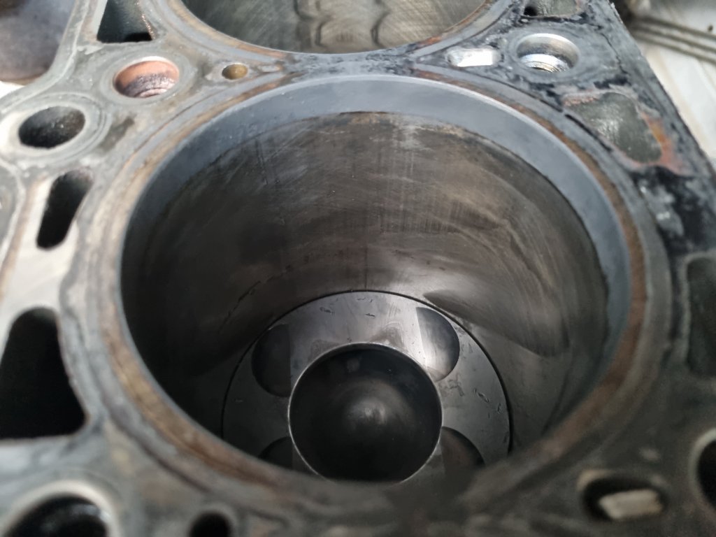

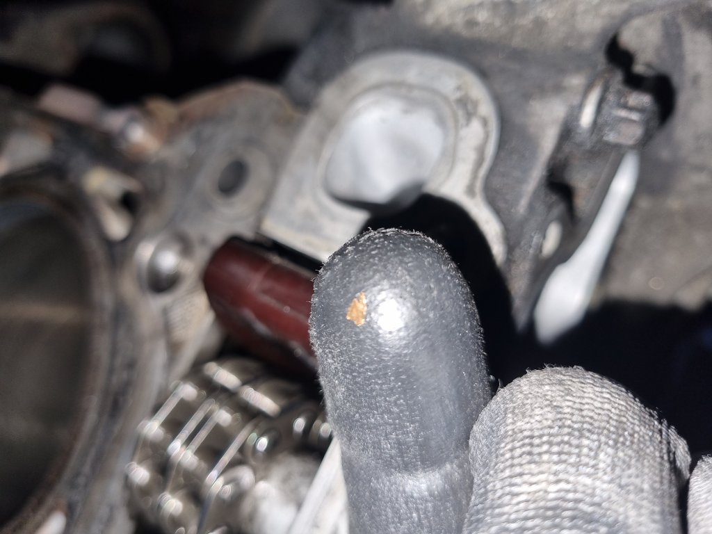

Meinst du mit Kolbenboden die Kolbenoberfläche? Wenn ja dann ja, sieht man ja auch ganz gut auf dem Foto. Da hat es wohl die Kleinteile der ZKD im Brennraum geschossen, hab auch ein kleines Stück 1-2mm aus dem Zylinderkopf geholt. Hatte auch Kupferstückchen im Ölfilter, könnten die von daher kommen? Aber wie kommen die ins Öl? Oder kommen die von was anderem?

Beim Einbau muss Kurbelwelle auf OT stehen und die Nockenwellenmarkierungen zueinander bzw. ein Stift im Loch zusätzlich. Muss ich noch auf was achten damit die Steuerzeiten stimmen?
Stirndeckel und Steuerdeckel müssen eingeklebt werden richtig? Dafür habe ich keine Dichtungen gefunden...

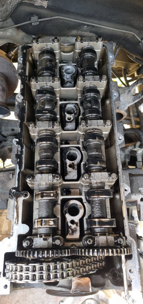

Noch ein paar Fotos, vielleicht sehr ihr noch was. Die Blockoberfläche reinige ich einfach und schleife sie mit 2000er Schleifpapier oder?

Kupfer ist eher untypisch außer Dichtringe zB an Düsenstöcken oder an der Ölablassschraube fällt mir da grad nichts ein.

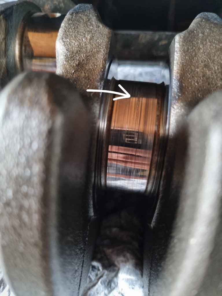

Könnte es evtl. an defekten Pleuellager- oder Kurbelwellenlagerschalen liegen? Ich finde allerdings nur silberfarbene Lagerschalen. Das Einzige war kupferfarben ist, ist der Pleuelbolzen bzw. die Lagerung davon. Dann muss ich die Kurbelwelle auch komplett auseinander nehmen und mir die anschauen... :roll: Im Netz kommt bei der Suche nach kupferfarbenen Spänen eigentlich nur das als Möglichkeit.

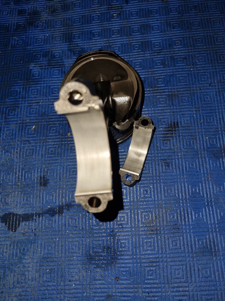

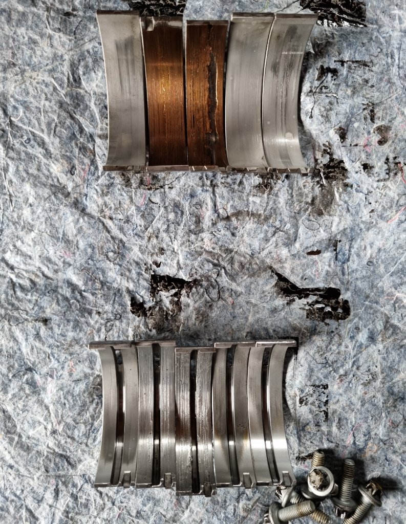

Ölwanne ohne Schlamm, keine sichtbaren Rückstände. Im Ölsieb war nur das eine kleine Stückchen. Es ist etwas kräftiger, nicht biegbar. Ansonsten Ölsieb sauber.

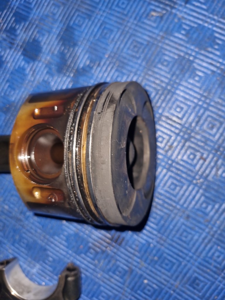

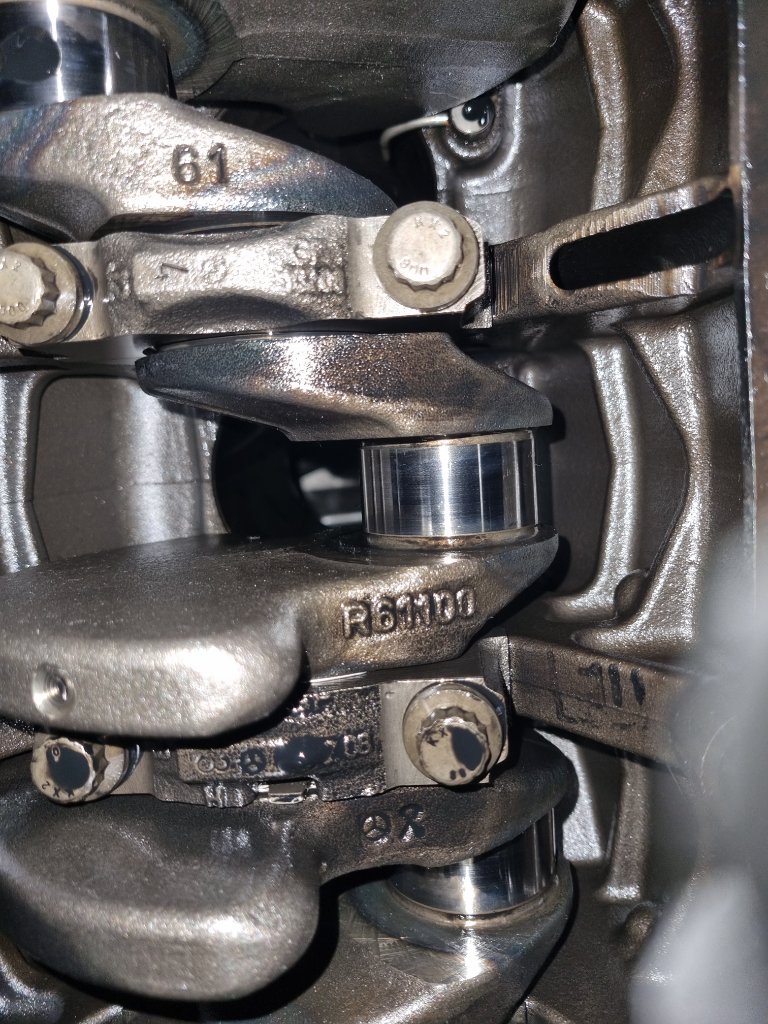

Lagerschalen der 4 Pleuel und die Aufnahmen derer an der Kurbelwelle sind m.M.n. einwandfrei, keine Krater oder Verfärbungen. Die ganzen Kolbenringe freigängig und vollständig. Kolbenwände sehen wie die Laufbahnen m.M.n. auch in Ordnung aus.

Sicher dass du den wieder komplettieren willst? Die Lagerschalen, Schrauben etc fein säuberlich auf die Zuordnung achten. Kolbenringe frisch machen oder gleich Kolbensatz - Tendenz zur unendlichen Geschichte :roll:

Hab den Motor jetzt komplett auseinander genommen. Die Späne waren die Lagerschalen von 2 Lagerzapfen der Kurbelwelle.
Zylinderkopf, Motorblock und Kurbelwelle sind jetzt beim Motoreninstandsetzer. Kopf wird abgedrückt. Wenn keine Risse dann werden die Ventile bearbeitet, die Fehlstelle geschweißt und der Kopf geplant. Die Zapfen der Hauptlager müssen wahrscheinlich geschliffen werden. Und der Block zur Sicherheit auch geplant. Kosten wahrscheinlich so um die 1200-1400€.

Die Lagerschale ist hin.
Ich würde empfehlen mit Pastigage das Lagerspiel zur Sicherheit zu überprüfen.

Frage in die Runde: wie kann den so ein "Durchschuss" zwischen zwei Brennräumen im Zylinderkopf entstehen?

Da braucht man kein Plastic Gauge mehr.
Wenn der beim Motorenbauer ist, wird der das schon richtig ausmessen.
Das mit dem Schweißen habe ich mir schon gedacht. Nahezu jeder Motoreninstandsetzer schweißt die Aluköpfe auf. Da ist nix mit Laser, sondern einfach WIG und drüberplanen. Fertig. Habe ich bei meinen Köpfen schon oft gemacht.
