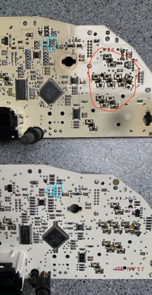

Ich habe einen "normalen" Tacho und möchte gerne einen Drehzahlmesser.
Kann ich einfach nur diesen tauschen, oder muss ich die ganze Einheit tauschen?
Muss dann auch etwas umgepint werden, bzw. werde ich auch auf die hier beschrieben Probleme stoßen?

So einfach wirds nicht. Da fehlen wohl auch die entsprechenden Signalleitungen

Moin Markus.
Ich habe das gemacht letztes Jahr. Finde gerade meinen Beitrag dazu nicht.
Du brauchst am besten ein Spender KI vom gleichen Motor, also x12.
Dann kann man das KI zerlegen und muss ein paar Bauteile umlöten und die Klemmfedern für die eigentliche Anzeige. Außerdem muss eine Ader von der Diagnosedose zum KI verlegt werden um das Drehzahlsignal zu erhalten. Wenn man löten kann ist das schnell machbar. Gruß Marius

Moin Markus,
Habe es gefunden.
viewtopic.php?t=28520
Die hellere Platine ist meine originale. Die dunkle vom Spender.
Ich mache gleich einen Screenshot vom Foto und markiere die Teile.
Gruß Marius

So,
Die blauen 5 Teile umlöten. Die roten Klammern so umlöten, wie sie für die neuen Anzeigen benötigt werden. Sieht man, wenn man beide Teile von der anderen Seite sieht.

Super vielen Dank!!
Was ich mir unter diesen "Klammern" vorstellen muss, kann ich auf dem Bild leider nicht erkennen.
Denke das werde ich sehen, wenn ich den Tacho zerlege. Aktuell warte ich auf den bestellten mit DZM.
Markus 8)
