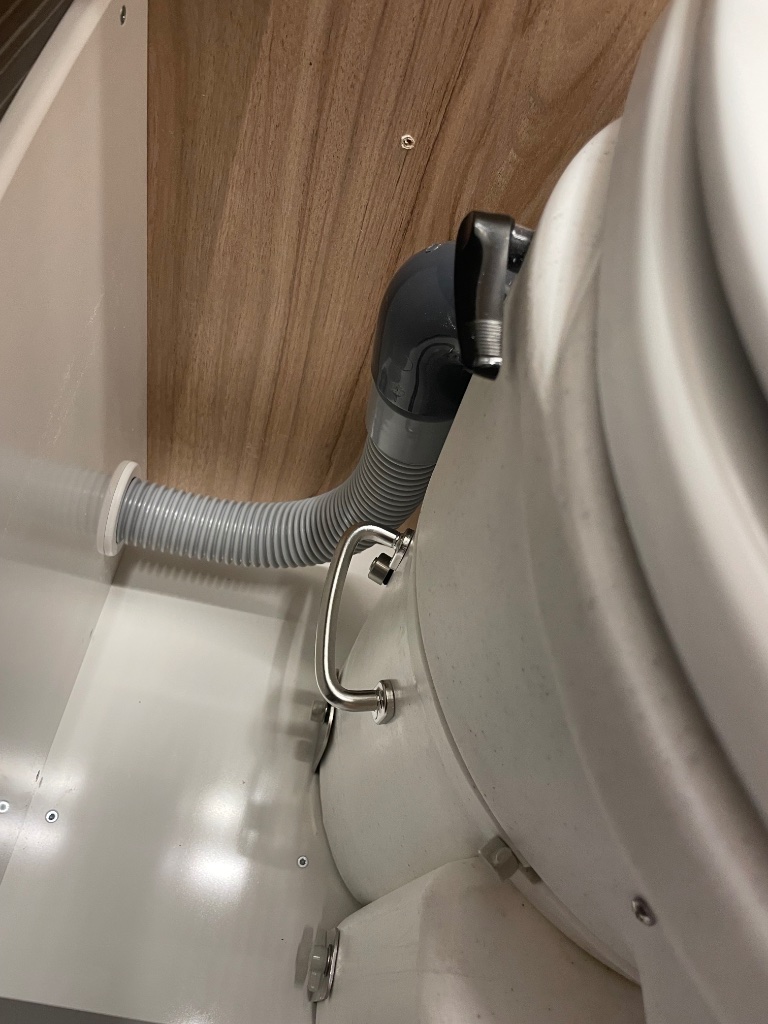

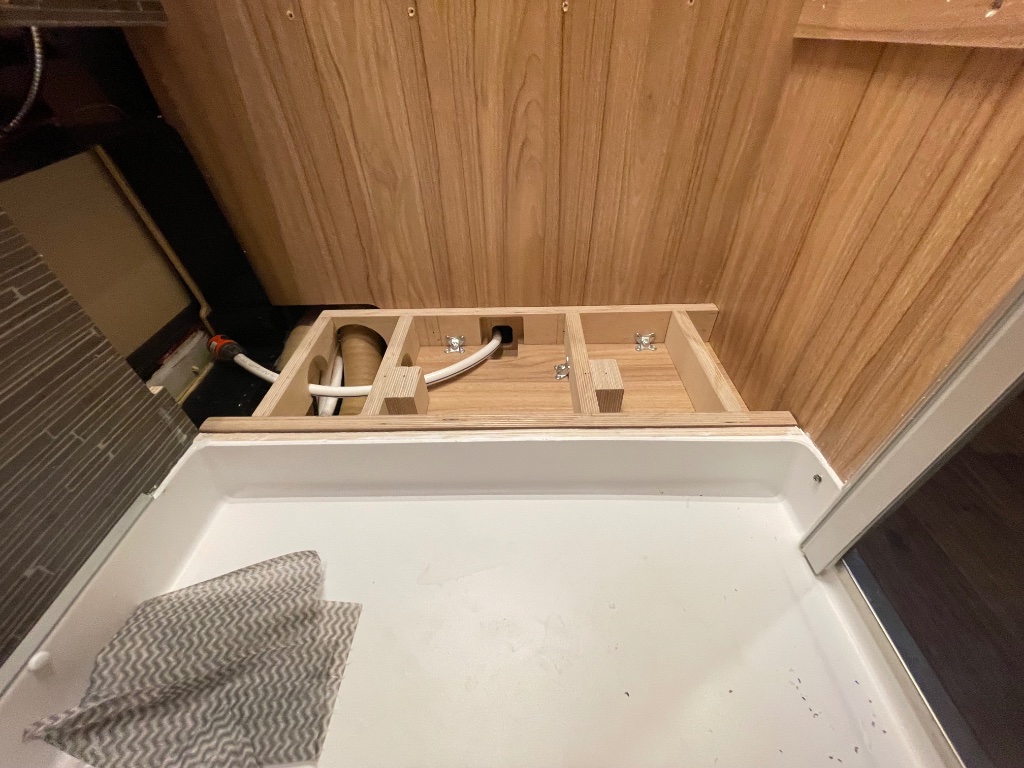

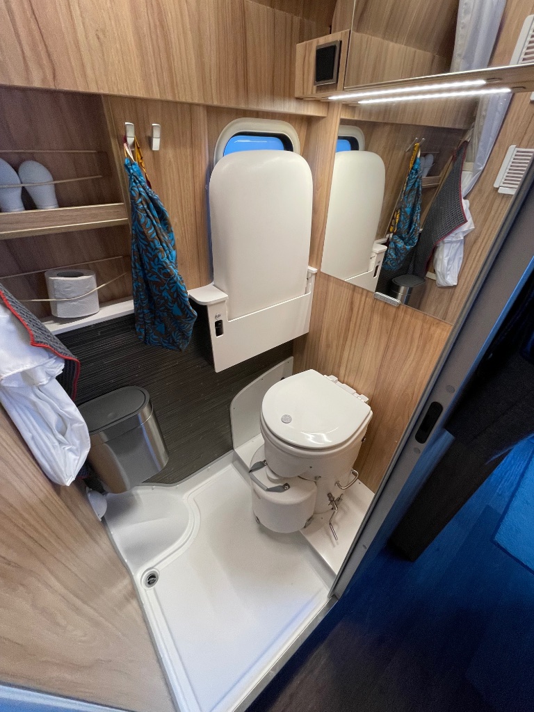

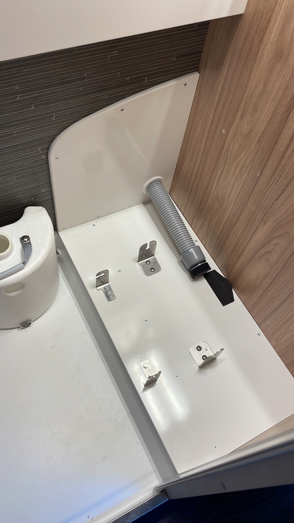

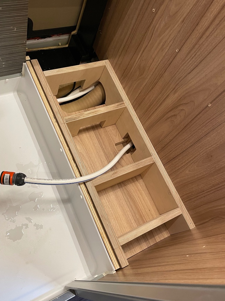

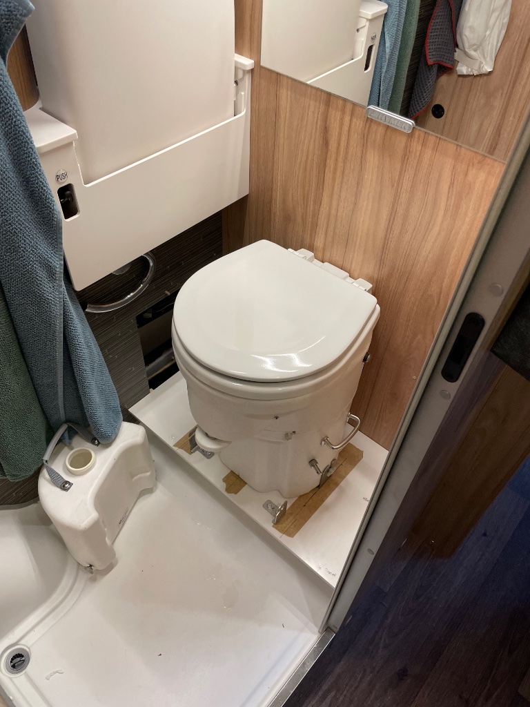

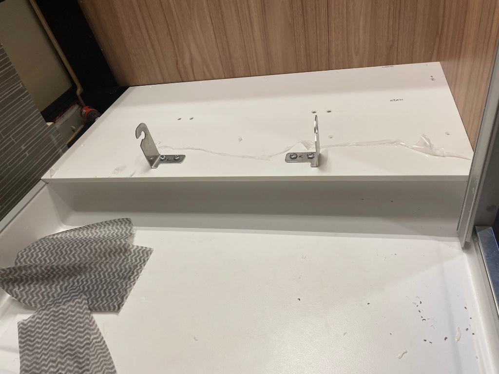

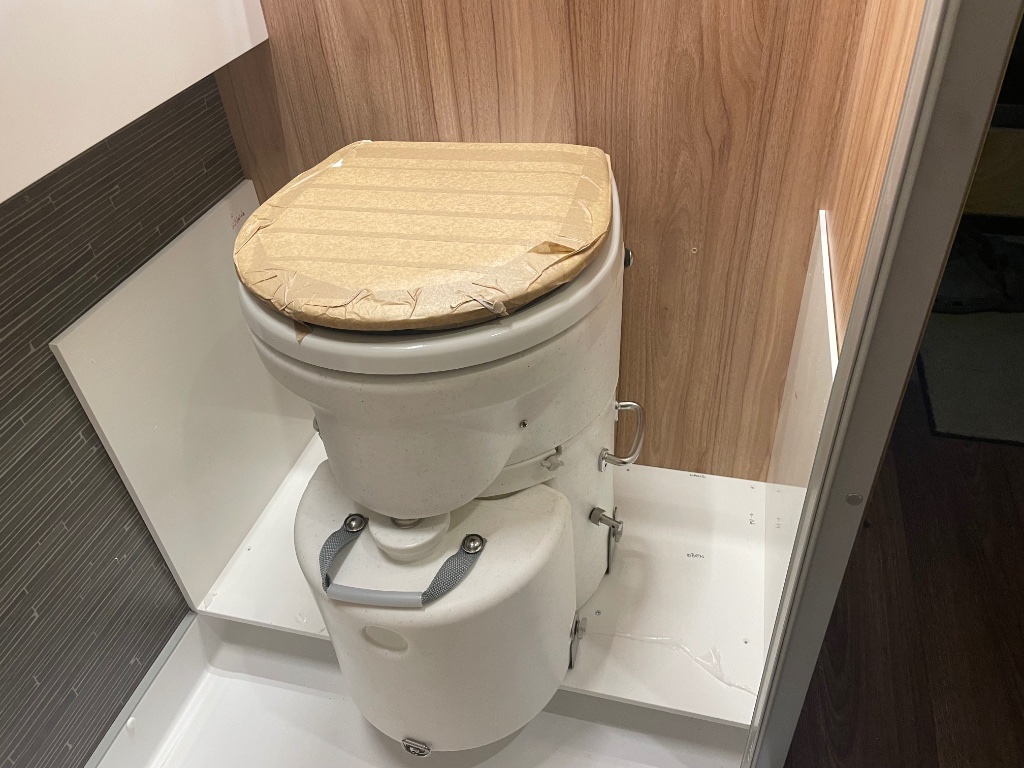

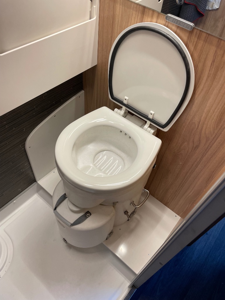

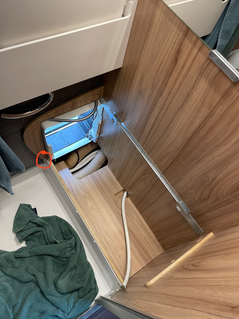

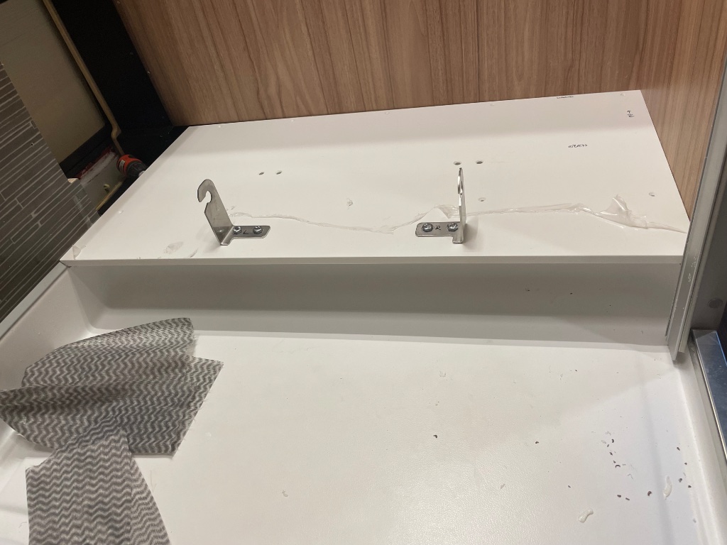

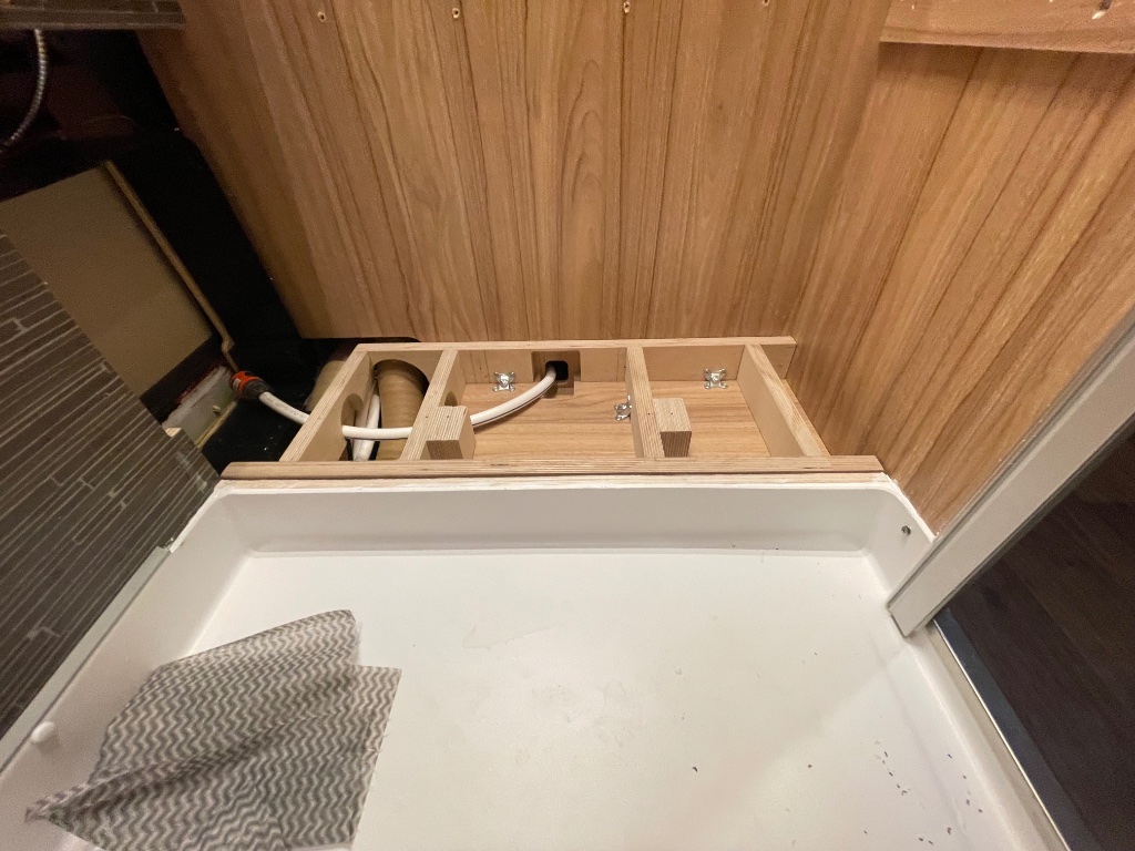

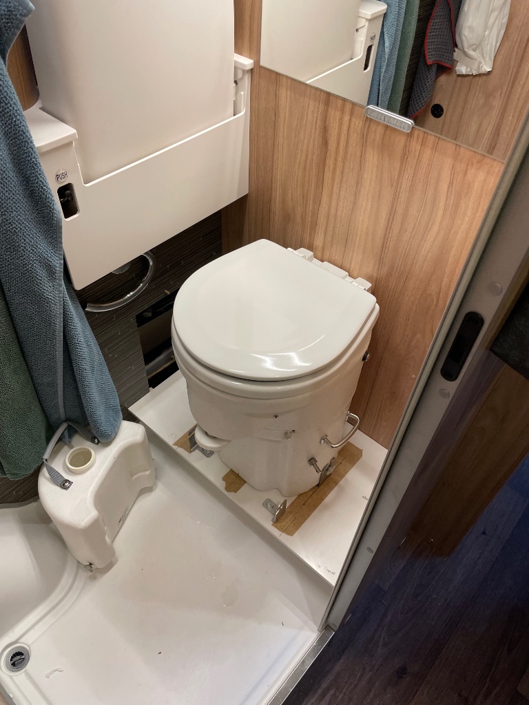

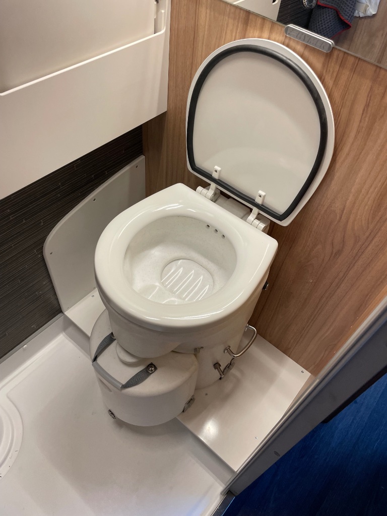

Hi Matthias,
wenn Du etwas haben willst, was möglichst wenig Aufwand in der Nutzung und „Pflege“ braucht und zuverlässig funktioniert, dann nimm eine Komposttoilette. Auch bekannt als TTT oder TrockenTrennToilette.
Ich habe die AirHead mit Marinesitz und 7l Pipitank im GCS verbaut.
Das hat vom Platz her sehr gut geklappt.
Die Lüftung von der hier einige schreiben, ist ein mini Computerlüfter an der Klappe des Chemieklos welche die Feuchtigkeit aus dem Feststoffbehälter durch einen Aktivkohlefilter (System SOG) nach Aussen pustet.Das muss so sein, die Feuchtigkeit muss aus dem Feststoffbehälter raus.
Bestückt mit Kokosfaser“erde“ funktioniert die AirHead ca. 4-6 Wochen bei 2 Personen.
Pipitank entlehre ich spätestens nach 1,5 Tagen - Entleerung in der Natur möglich ohne, dass es Probleme gibt. Am besten halt am Waldrand oder ähnlich. Wenn möglich in eine normale Toilette kippen - es ist nur Pipi!
Toilettenpapier kommt in einen separaten Behälter und wird bei Gelegenheit in den Restmüll entsorgt.
Die Füllung vom Feststoffbehälter entsprge ich in einer Tüte im Restmüll.
Die Trennung von Fest und Flüssig funktioniert auch für Frauen mit 2-3 mal übern hervorragend.
Montesumas-Rache (aka Dünnpfiff), ist doof aber es geht! Natürlich nicht wenn es zwei Personen erwischt und das über drei Tage.
Allerdings muss man dann ggf. eher mal den Feststoffbehälter leeren und neu mit Kokosdingsbums bestücken.
Alles was man zum Einbau braucht, gibt es hier: https://airheadtoilet.de/
Anbei noch ein paar Bilder.

Puren Urin in so großer Menge mal eben in die Natur kippen ? Das sollte man vermeiden um es mal ganz nett auszudrücken. Hier werfe ich dann regelmäßig ne Plastik Tüte mit Fäkalien beschmutztes Klopapier weg ? Ist natürlich viel besser als die kleinen eingeschweissten Tüten der Clesana. :mrgreen: . Nein ich will die Airhead garnicht schlecht reden, solide Technik und die Kompost Toilette ist auch klar die bessere Trenntoilette.

Eisbär hat geschrieben: 07 Okt 2024 21:51 Puren Urin in so großer Menge mal eben in die Natur kippen ? Das sollte man vermeiden um es mal ganz nett auszudrücken. Hier werfe ich dann regelmäßig ne Plastik Tüte mit Fäkalien beschmutztes Klopapier weg ? Ist natürlich viel besser als die kleinen eingeschweissten Tüten der Clesana. :mrgreen: . Nein ich will die Airhead garnicht schlecht reden, solide Technik und die Kompost Toilette ist auch klar die bessere Trenntoilette.
Das sind doch alles nur Vorbehalte eines Menschen, der das System so nicht möchte.
Zum Pipi in die Landschaft - was glaubst Du, welche Mengen eine Ochse oder eine Kuh so am Tag auf der Wiese verteilt? Das ist mehr als das, was im Pipibehälter der AirHead ist. Ausserdem kann das problemlos auch in einer Toilette entsorgt werden. Wenn diese Möglichkeit nicht gegeben ist, dann eben in die Natur - es sind keine 30 oder 50 Liter, es sind sagenhafte 6,x Liter wenn der Behälter voll ist.
Jetzt erklär mir mal, was an dieser Menge „in so großer Menge“ ist.
Regelmäßig eine Plastiktüte mit Fäkalien beschmutzte Tüte wegwerfen - Du scheinst echt Angst zu haben. Was glaubst Du, was z. Bsp. im ganzen Balkan jeden Tag mit dem Toilettenpapier gemacht wird?
Na, soll ich Dir helfen?
Das mit Fäkalien beschmutzte Toilettenpapier kommt dort in eine Tüte und die wird im normalen Hausmüll entsorgt. Was übrigens weder riecht noch ekelhaft ist.
Ach so, zum „regelmäßig“ - alle 2-3 Tage eine kleine 8 Liter Tüte, thats it. Celanese produziert je Toilettengang eine Plastiktasche - nur zur Erinnerung.
More to come.
