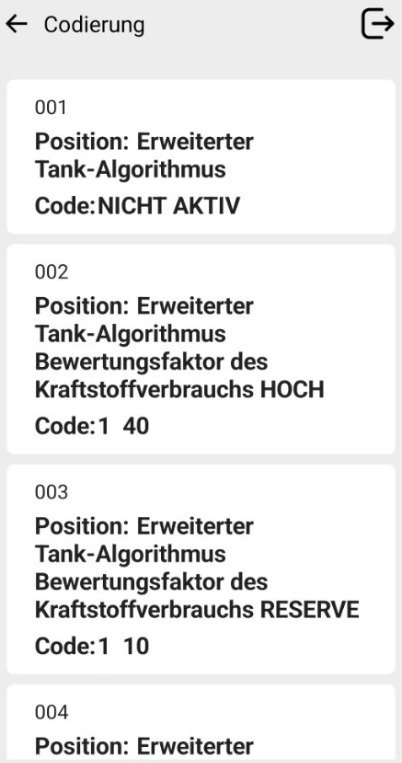

Ich finde dieses/Dein Menü nicht, um Code 003 Erweiterter Tankalgorithmus zu deaktivieren.
viewtopic.php?p=204776#p204776

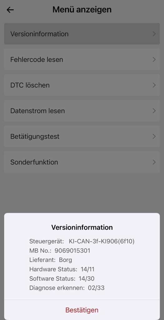

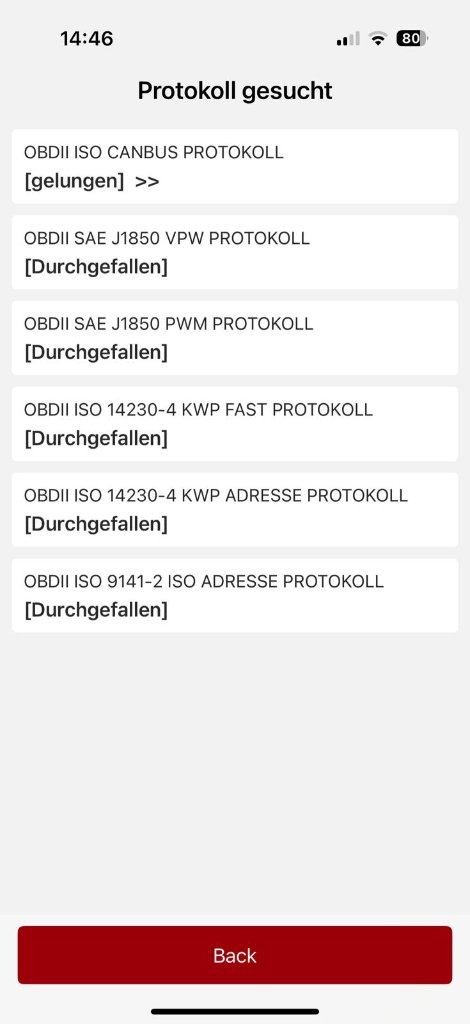

Bisher war ich lediglich in der Diagnose, bin aber jetzt mal in den OBD-Funktionen gewesen, komme aber trotzdem nicht zu diesem Menü.

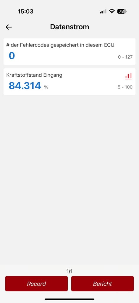

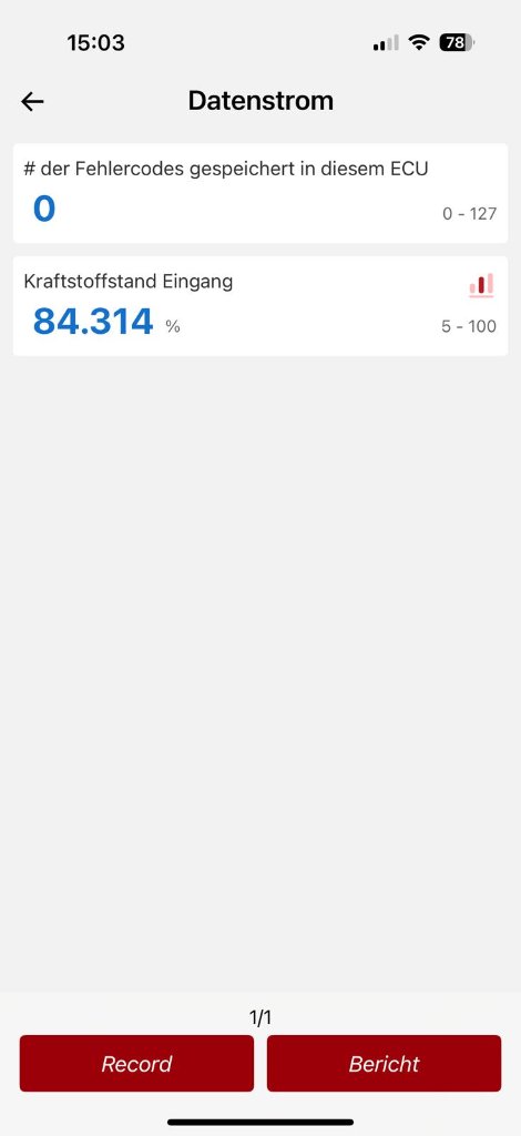

Rosi hat geschrieben: 24 Jun 2025 15:21 Ich finde dieses/Dein Menü nicht, um Code 003 Erweiterter Tankalgorithmus zu deaktivieren.
Die Menue Nummern stimmen nicht überein ...
der erweiterte Tank Algorithmus ist wohl schon bei dir deaktiviert ...
Du musst nach dem Einstellen deine Batterie abklemmen ....

Die Tankanzeige sank ./. doch der Benzintank ist randvoll (Ultimate 200€) :lol:
Die 84% sind definitiv falsch und ich habe den Code 003 noch nicht deaktiviert + Batterie 1/2h ab geklemmt

Rosi hat geschrieben: 24 Jun 2025 15:42 Die Tankanzeige sank ./. doch der Benzintank ist randvoll (Ultimate 200€) :lol:
Nun jetzt rechnet er wohl noch ...
