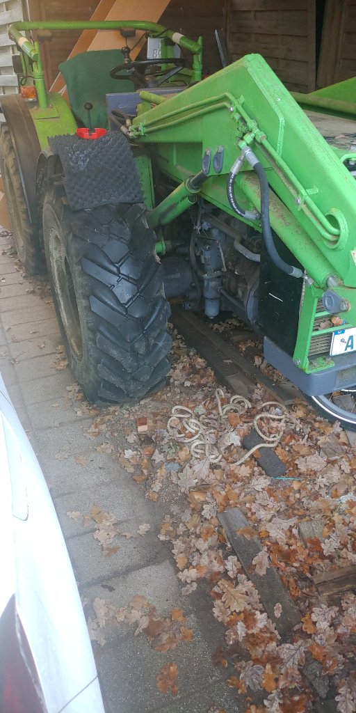

Und nur rein zur Information: Es gibt Fahrzeuge da ist die Leitungsverlegung derart beknackt das man nur von unten rückwärts Erfolg hat.
Bitte über den Tellerrand schauen. Gibt nicht nur Mercedes.

Edit: Hier ist so ein Kamerad. 45 Jahre alt. Kaum Höhendifferenz. Keine Stahlleitung sondern ein Spezialschlauch. Gibt es nicht mehr. Umgebaut auf Stahlleitung und im Knickpunkt einen langen Bremsschlauch VW. Geberzylinder von einem Fendt, Nehmerzylinder 5er BMW.
