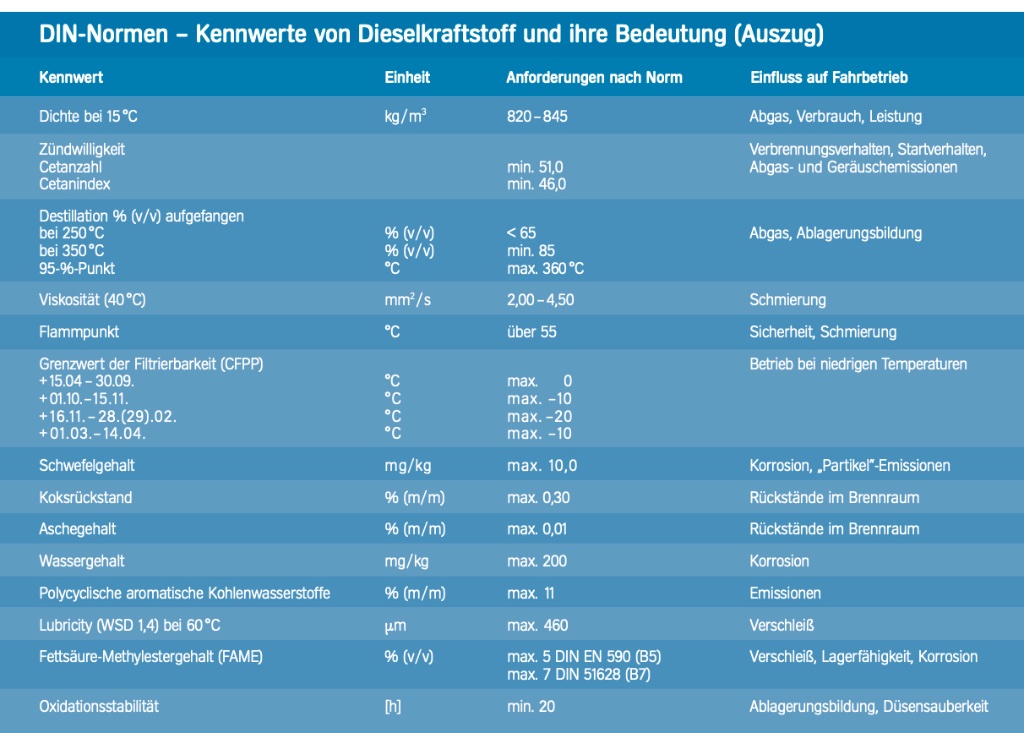

rlorz hat geschrieben: 17 Sep 2025 12:11 Premium Diesel unterscheidet sich zu normalem Diesel durch einen höheren Cetan Wert, genau das macht der Booster auch.
Lade dir bitte mal die Datenblätter von Aral Ultimate runter und die der Dieselnorm bevor du solche Weisheiten von Dir gibst.
Ein wesentlicher Unterschied des Ultimate Diesels ist der ASCHEGEHALT der ist nämlich so gut wie NULL ganz im Gegensatz zu normalem Diesel.
Und genau dieser Aschegehalt ist dafür verantwortlich das es Ruß gibt und Verkokung.

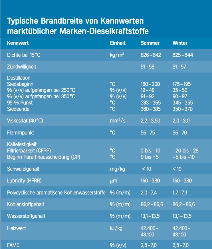

Das stimmt so nicht ganz, Premium und Standard-Diesel haben weitgehend den gleichen Aschegehalt:
Beide Kraftstoffe haben denselben maximalen Aschegehalt nach der Norm.
Der Vorteil von Ultimate Diesel liegt nicht in einem niedrigeren Aschegehalt, sondern in der reinigenden Wirkung durch Additive, die zu einer effizienteren Verbrennung und einem saubereren Motor führen.

rlorz hat geschrieben: 06 Okt 2025 12:19 Das stimmt so nicht ganz, Premium und Standard-Diesel haben weitgehend den gleichen Aschegehalt:
Wen es interessiert hier sind die Daten des normalen Aral Diesels und des Ultimates.
