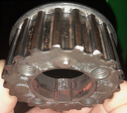

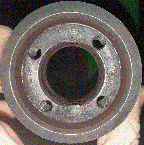

Kurzes Update zum Stand der Dinge.
Was gemacht wurde:
- Rippenriemen demontiert
- Einspritzpumpe so gut es ging auf OT blockiert
- hinteren Riemen bei ESP demontiert
- Markierungen auf dem Schwungrad so genau wie möglich eingestellt und vorderer Zahnriemen runter
- dabei haben wir herausgefunden, weswegen der vordere Riemen einen halben Zahn verschoben war.
-> Wir haben festgestellt, dass das Zahnrad an der Kurbelwelle viel Spiel hat (zu viel)
Nach dem Entfernen war uns auch klar warum, siehe Bilder:
Zahnrad an der Kurbelwelle, da müsste eine Nase dran sein.
Zahnrad von der anderen Seite
-> Bei dem Manöver mit der Seilwinde in Norwegen muss zu viel Kraft aufgebracht worden sein und die Nase abgebrochen am Zahnrad.

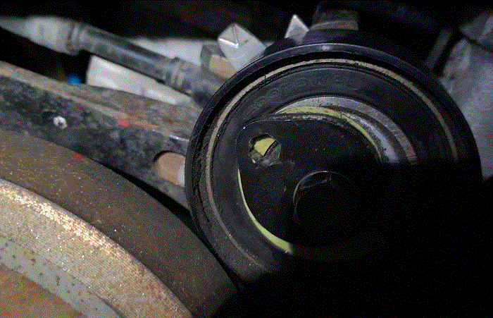

- Durchgedreht, dachten, es stimmt alles, aber Motor springt noch immer nicht an
- Nochmals genauer geschaut, Einspritzpumpe stimmt um einen halben Zahn nicht
- Die Spannrolle hat sich auch wieder etwas gelöst habe ich gestern bemerkt
-> Siehe Bild:

- Bei dem Zahnriemensatz für die Einspritzpumpe ist mir der Federmechanismus der neuen Spannrolle auseinandergefallen
und wir haben nun wieder die alte Spannrolle genommen. Ist das problematisch oder kann man das machen?
- Muss ich am Ende so oder so die Feineinstellung des Förderbeginns machen (dafür würde ich eine gute VW-Garage aufsuchen)

Verratnix
Beiträge: 562
Re: VW LT 35 2.5 TDI AHD springt nicht an
#39
Beitrag von Verratnix »
Also: So wie Du das zusammen murkst geht das nicht.
Unteres Rad neu.
Sofern der Einstich in der Kurbelwelle ausgejackelt ist ist die Welle nur noch Blumenständer weil Schrott. Evtl kann ein Motorinstandsetzer eine 2. Nut einfräsen. Soll ein Werkzeug dafür geben.
Zentralschraube muss richtig fest sein wenn gestartet wird. An der Zentralschraube den Motor nicht vor oder zurück drehen sondern nur über die Räder/ 5./ 6. Gang.

Und die dünne Scheibe nennt sich Diamantscheibe, kommt zwischen Schwingungsdämpfer und dem Kurbelwellenzapfen. Wieder auch der Hinweis: siehe T4-Wiki.

Update:
Das untere Zahnrad, bei der Kurbelwelle, habe ich ja auch neu gekauft und drauf gemacht, da ist jetzt auch kein Spiel mehr.
Die Kurbelwelle ist auch (zum Glück) noch intakt.
Habe gestern die Spannung des hinteren Zahnriemens kontrolliert und dann war der exakt einen Zahn verschoben zum Vorderen.
Also nochmal runter, einen Zahn geschoben und tada, sofort angesprungen, wie eine Katze, lief schön sauber.
Sofort wieder abgeschaltet und mich riesig gefreut, heisst, Motor noch ganz.
Und wer sagt, dass ich murxe?
@Verratnix: vielleicht ist dir aufgefallen, dass ein bisschen Zeit verstrichen ist seit meinem vorletzten Post zu gestern.
Ja, ich bin kein Mechaniker, immer noch nicht, habe aber keine zwei linken Hände und brauch halt immer wieder Zeit zum recherchieren.
Klar, die Diamantscheibe hatte ich nicht auf dem Schirm, aber auch nur, weil sich die Alte entweder in Luft aufgelöst hat,
oder aber gar keine dazwischen war, was die abgescherte Nase am Kurbelwellenrad erklären würde, da zu wenig Reibung.
Die Ursache dafür ist aber das in meinem ersten Post beschriebene Manöver, bei dem der Starter-Motor per Seilwinde überbrückt wurde.
Und dass bei beinahe vollgeladenem Fahrzeug mit 3,2 Tonnen Gesamtgewicht.
Im Endeffekt ist kein Zahnriemen gesprungen, sondern das Zahnrad verrutscht an der Kurbelwelle.

- Befestigungsschrauben für Keilrippenriemen-Rad an der Kurbelwelle: 20 Nm + 90°
Mein Vorgehen nun, sobald meine Bestellung angekommen ist:
- Gang einlegen damit sich nichts verdreht und die Kurbelwelle "blockiert" ist über das Getriebe
- Mit dem Gegenhalter die Zentralschraube wieder runter nehmen
- Keilrippenriemen-Rad runter
- Diamantscheibe, die vergessen ging, weil erstes mal, drauf
- mit 2 Gewindestangen das Keilrippenriemen-Rad ausrichten und andrücken
- 2 der 4 Schrauben positionieren und handfest anziehen
- Gewindestangen entfernen und die beiden anderen schrauben handfest anziehen
- Zentralschraube eindrehen und mit ihr die Rolle nach hinten drücken (sollte mit eingelegtem Gang sich nichts verdrehen)
- die 4 Befestigungsschrauben mit 20 Nm fest ziehen
- Zentralschraube mit Gegenhalter 160 Nm fest ziehen
- Gang raus und 2 Umdrehungen von Hand und prüfen, ob noch alle Markierungen passen
- Wenn ja, mit Gegenhalter die + 180° an der Zentralschraube aufbringen
Frage:
Kommt es darauf an, zu welchem Zeitpunkt ich die +90° an den 4 Befestigungsschrauben aufbringe?
Dies habe ich im T4-Wicki nicht gafunden.
Gibt es Einwände zu meinem Vorgehen, mache ich einen Überlegungsfehler oder passt das so?
mfg
Lukas
Piet
Beiträge: 232
Registriert: 16 Jan 2014 16:42
Wohnort: Nähe Kiel
#45
Beitrag von Piet »
Hattest du die Zentralschraube schon richtig fest? Dann müsstest du die neu nehmen, Dehnschraube...Das du dir nen Gegenhalter bestellt hat, ist nicht schlecht! Sollte das ganze erleichtern, geht zwar auch ohne ( die Variante kenn ich :) ), aber anstrengend ist es trotzdem. Schraubenreihenfolge ist nicht so wichtig.
Ansonsten hört sich das nicht schlecht an, schön, das du nicht aufgegeben hast! Viel Erfolg und berichte weiterhin!
