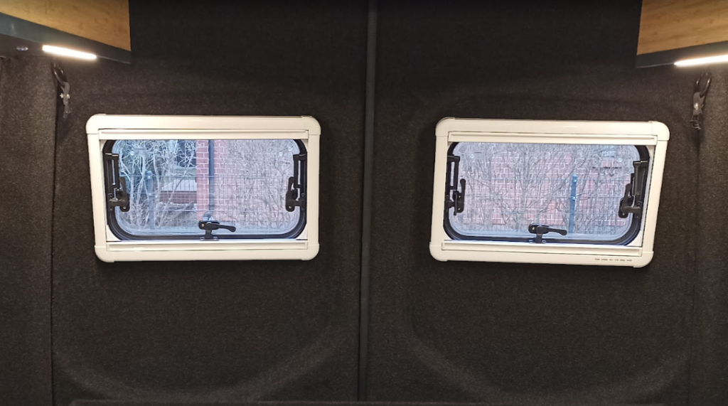

hier übrigens noch die angesprochenen Fenster:
Folgende Benutzer bedankten sich beim Autor shartelt für den Beitrag:
SlowSprinter (24 Jan 2026 17:25)

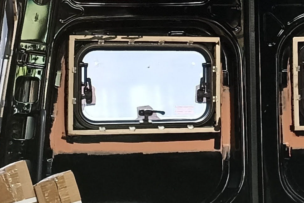

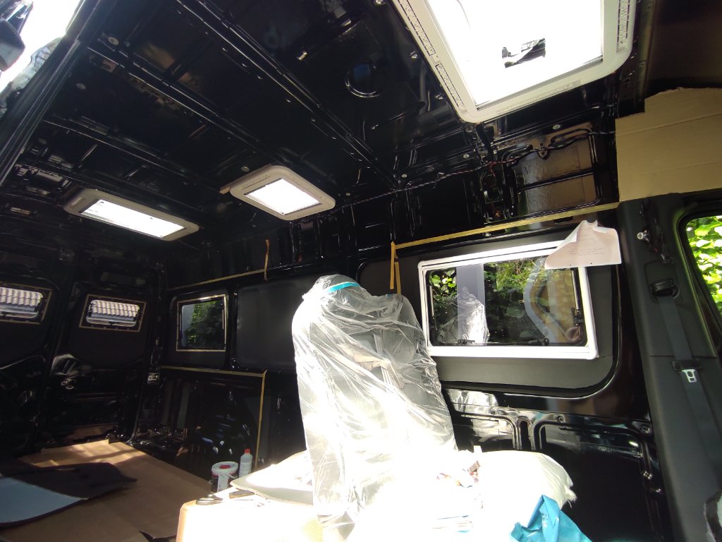

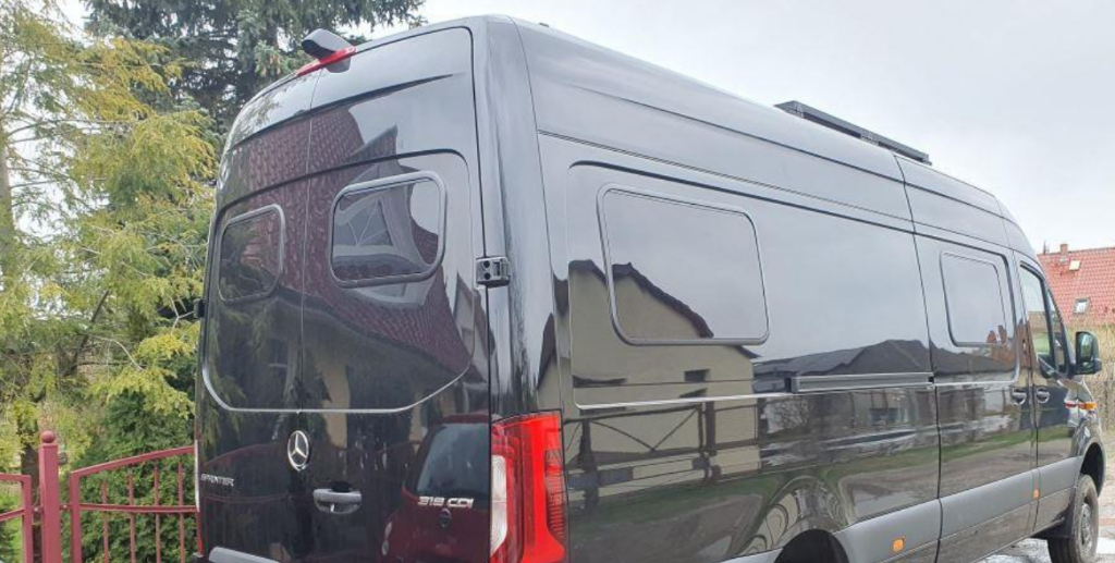

Beitrag von MaxeB »
Ich habe bei mir die Carbest RW Van 500x300mm in den Hecktüren verbaut.
Passt oben genau rein.
Man muß beim verspannen mit dem Rahmen aufpassen, weil die Radien nicht richtig zueinander passen.
Das Fahrzeugblech verzeiht nichts und man sieht schnell wo es etwas verzogen ist.
Ich bin aber mit meinem Ergebnis sehr zufrieden.

Beitrag von SlowSprinter »
danke für die Bilder, MaxeB. Da die Geometrie der RW Van gleich sein sollte, genau unser Ding.
