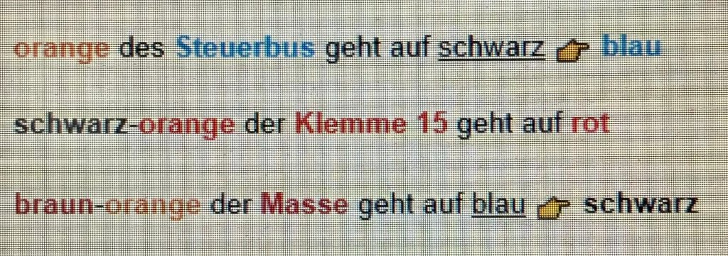

Leuchtweitenregulierung LED MOPF
#33
Rosi hat geschrieben: 16 Jan 2026 07:29 Pin 1 0,5 sw-or Z3/56 Endhülse Kl.15 Leuchtweitenregulierung
Pin 2 0,5 or Z36/12 Endhülse Steuerbus Leuchtweitenregulierung
Pin 4 0,5 br-or Z6/103 Endhülse Masse Leuchtweitenregulierung
So einfach war´s scheinbar nicht. :arrow: Leuchtweitenregulierung geht auch nach "Umstecken" eines (rechten) Scheinwerfers nicht. Auch wenn ich den linken Stecker ganz abziehe, um evtl. Störung der LWR auszuschließen, bewegt sich die rechte LWR gar nicht ⁉️🤷🏻

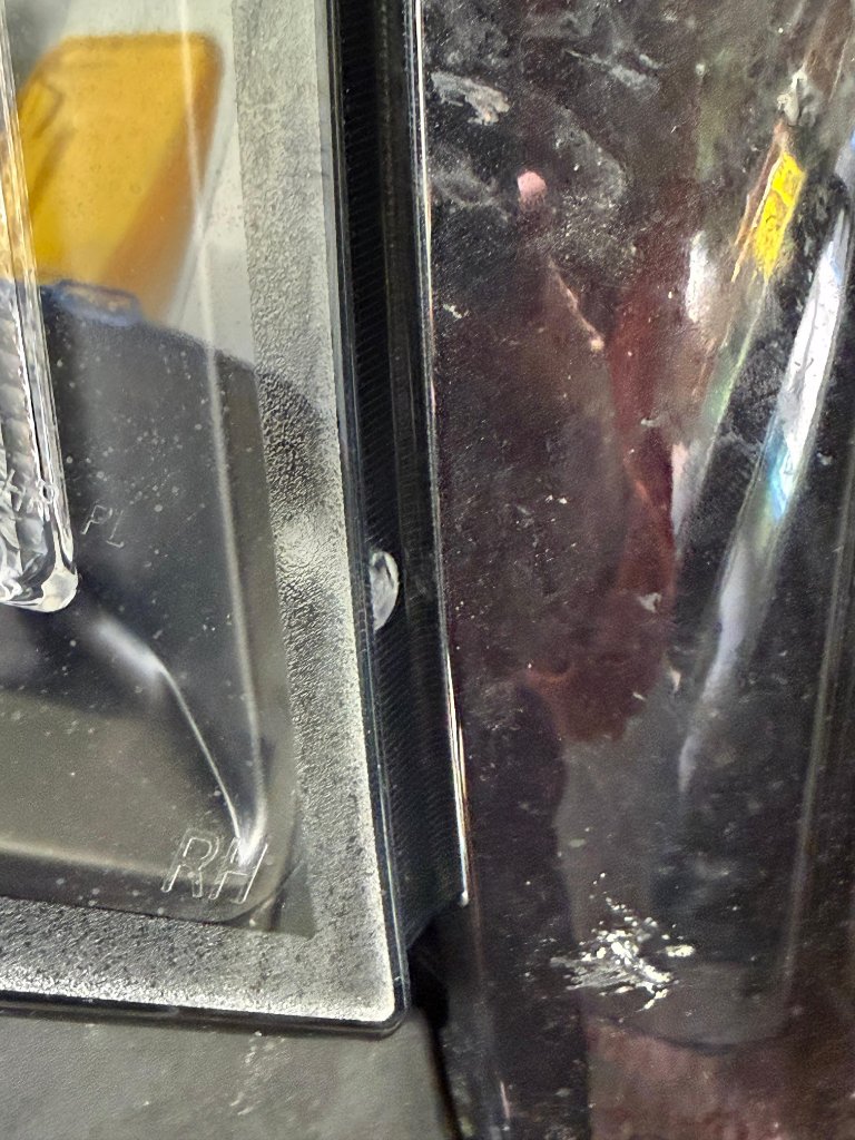

#34

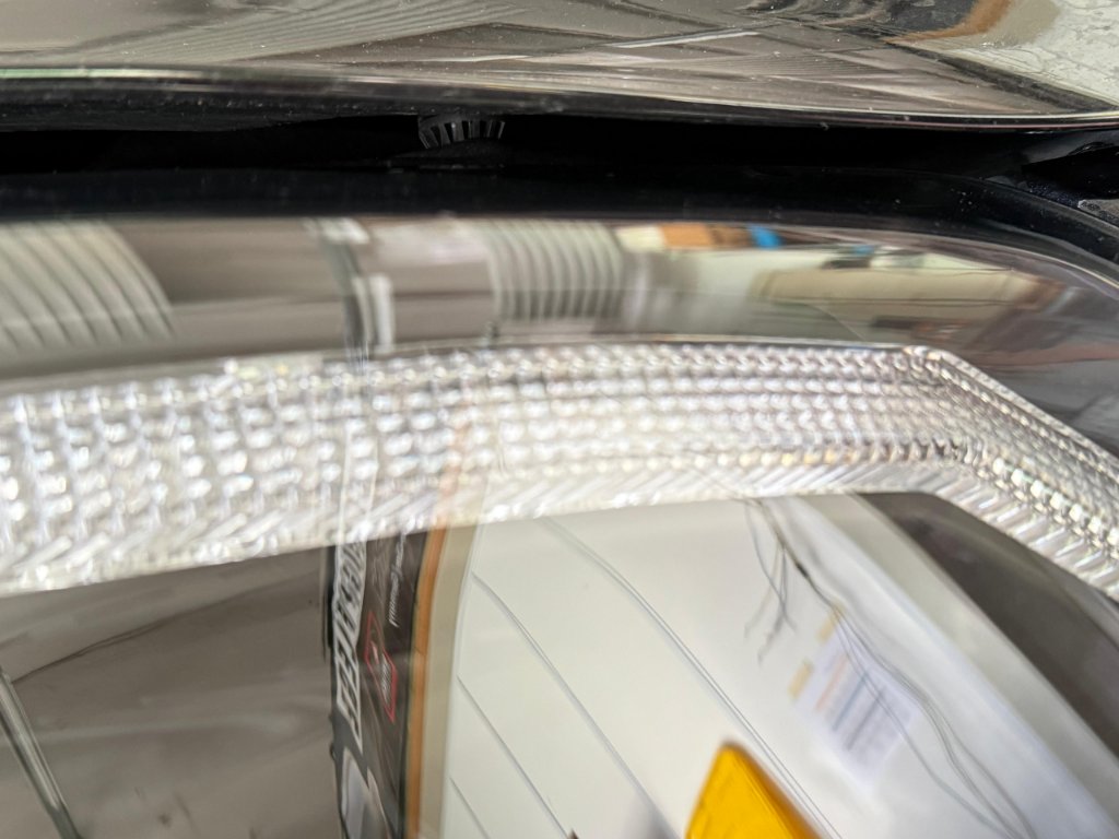

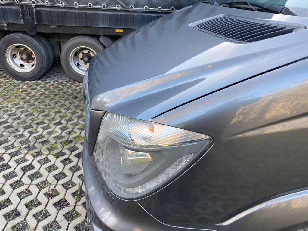

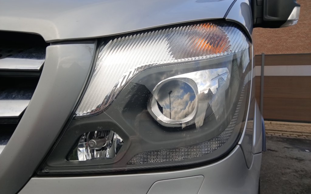

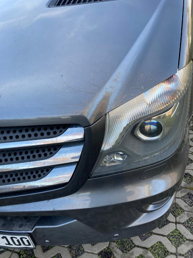

asap hat geschrieben: 15 Jan 2026 15:24 auf diesem Bild sieht man jedoch das Linie zur Motorhaube besser passt ....
Ich finde, daß der LED-Scheinwerfer unten/Mitte weiter rein ./. oben weiter raus könnte ⁉️
Könnte + würde mal jemand die orig. Scheinwerfer des/am MOPF, insbesondere diese(r) neuralgischen Stellen fotografieren ⁉️📸

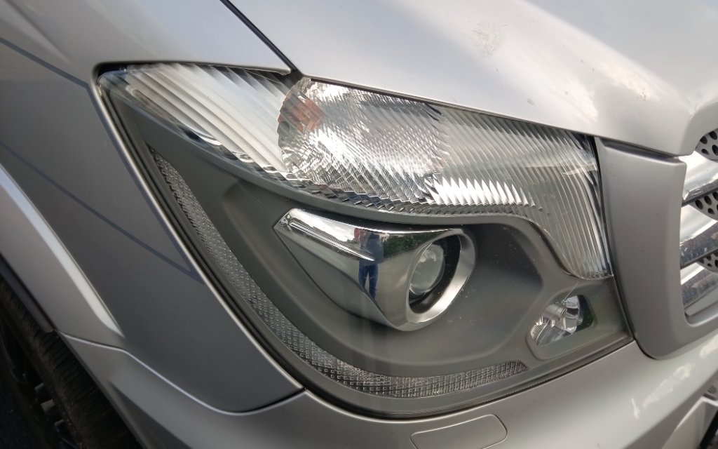

#35

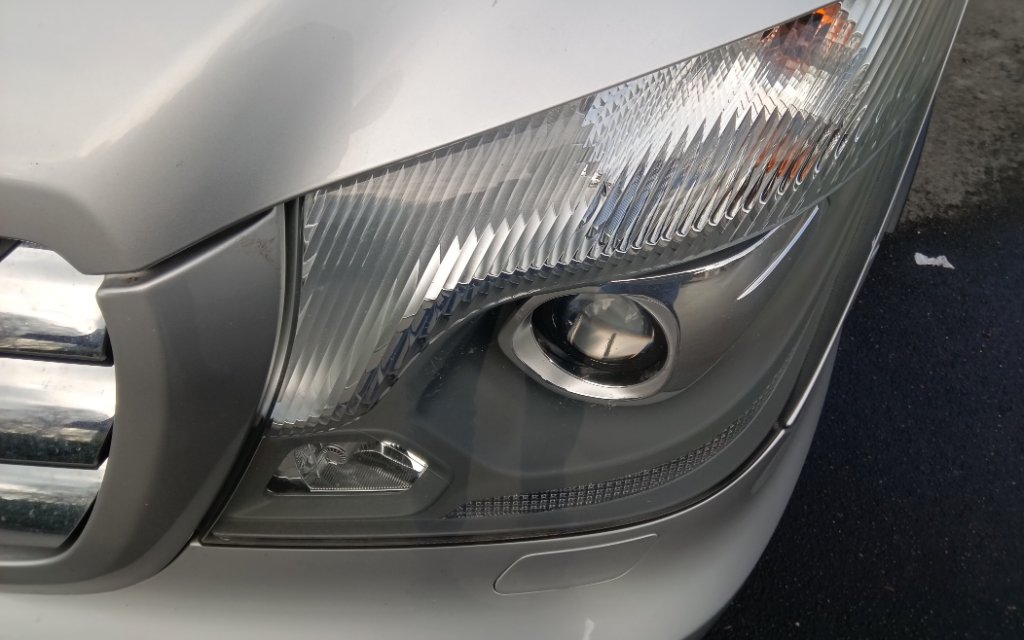

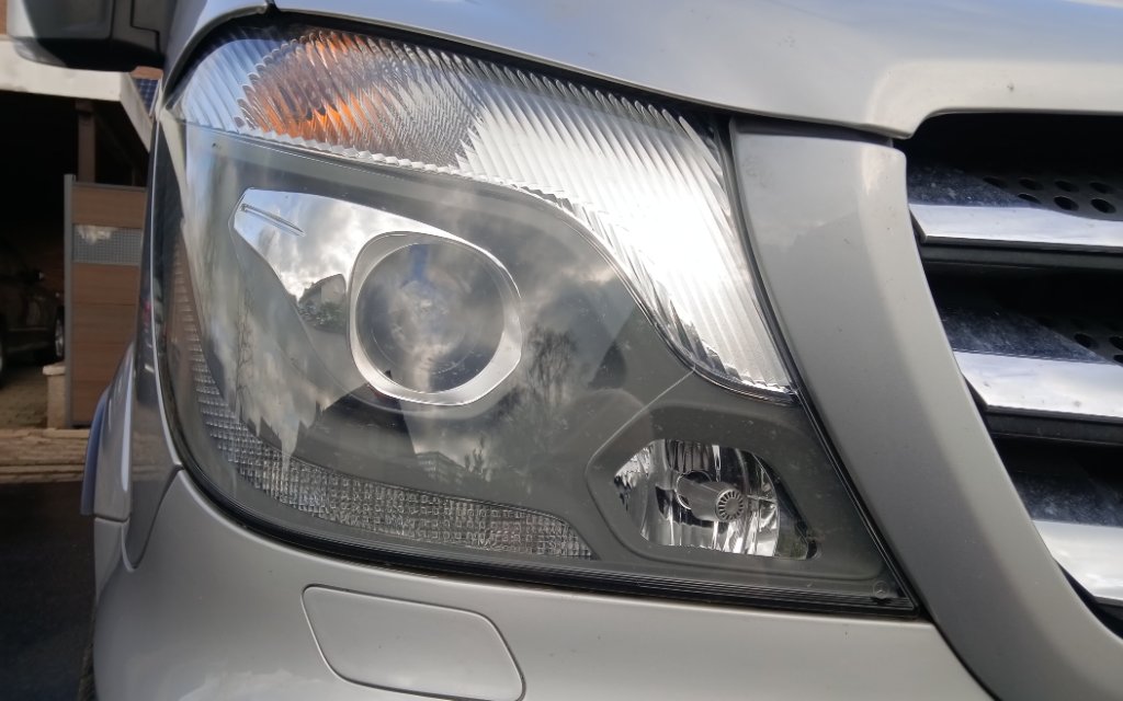

Rosi hat geschrieben: 16 Jan 2026 11:47 ... Könnte + würde mal jemand die orig. Scheinwerfer des/am MOPF, insbesondere diese(r) neuralgischen Stellen fotografieren ⁉️📸
Bandbus 216 (16 Jan 2026 20:10)

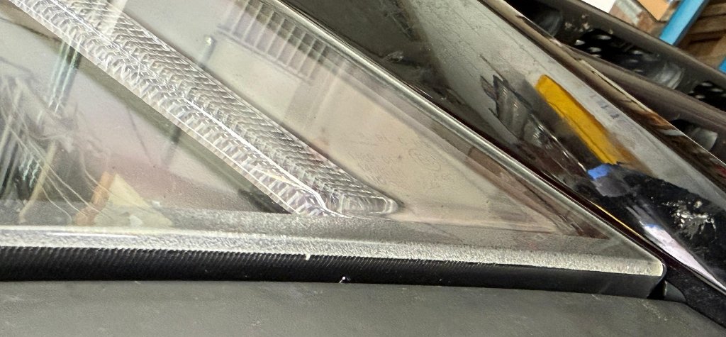

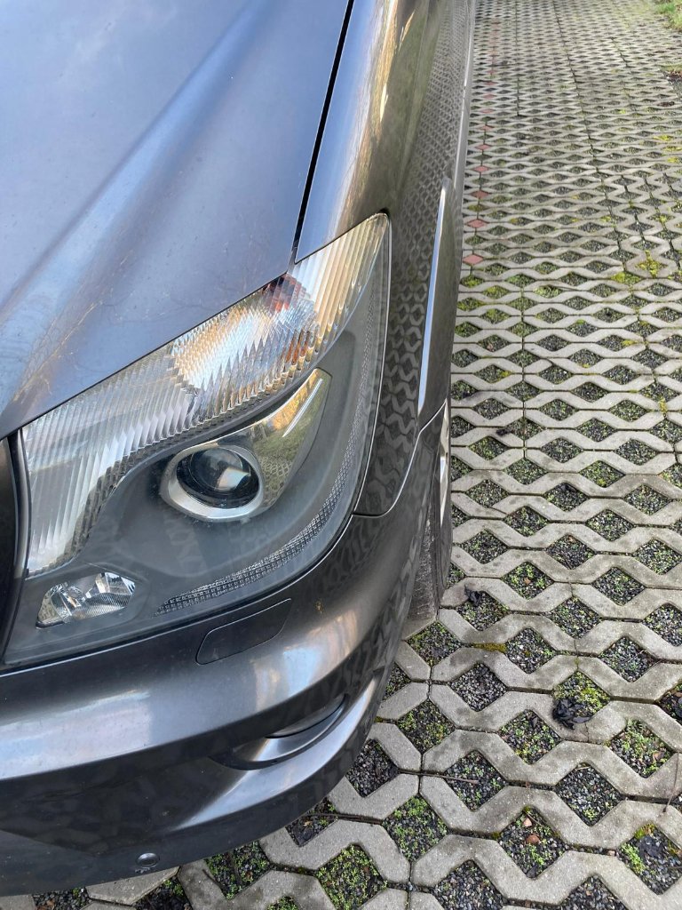

Beiträge: 6632
Re: LED Hauptscheinwerfer
#36
Rechts
Beiträge: 6632
#37
Links
Das ist soweit gewollt.
Und das ist meine Abdichtung des Motorraums.
Ich bilde mir ein dass es dadurch ruhiger geworden ist und der Motorraum bleibt sauberer/ trockner

Werte/Maße für Leuchtweitenregulierung
#38
Rosi hat geschrieben: 16 Jan 2026 11:40 So einfach war´s scheinbar nicht. ...
Nach Prüfung des Formosen (Taiwanesen) + Änderung sw ./. bl (durch mich 👨🏻‍🔧) funktioniert die LWR.✅

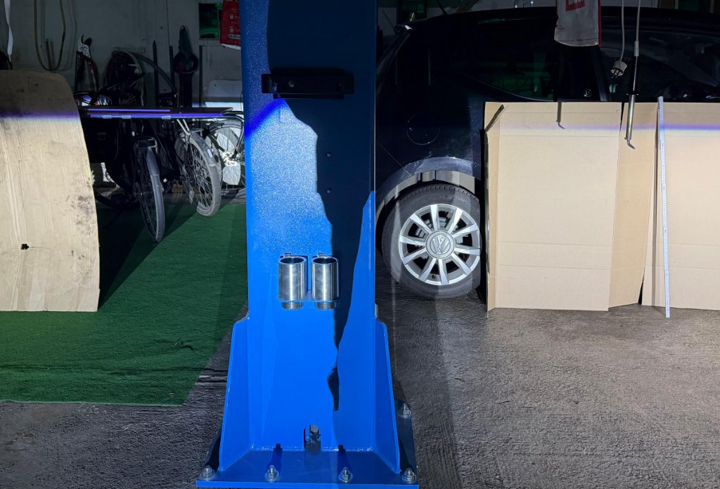

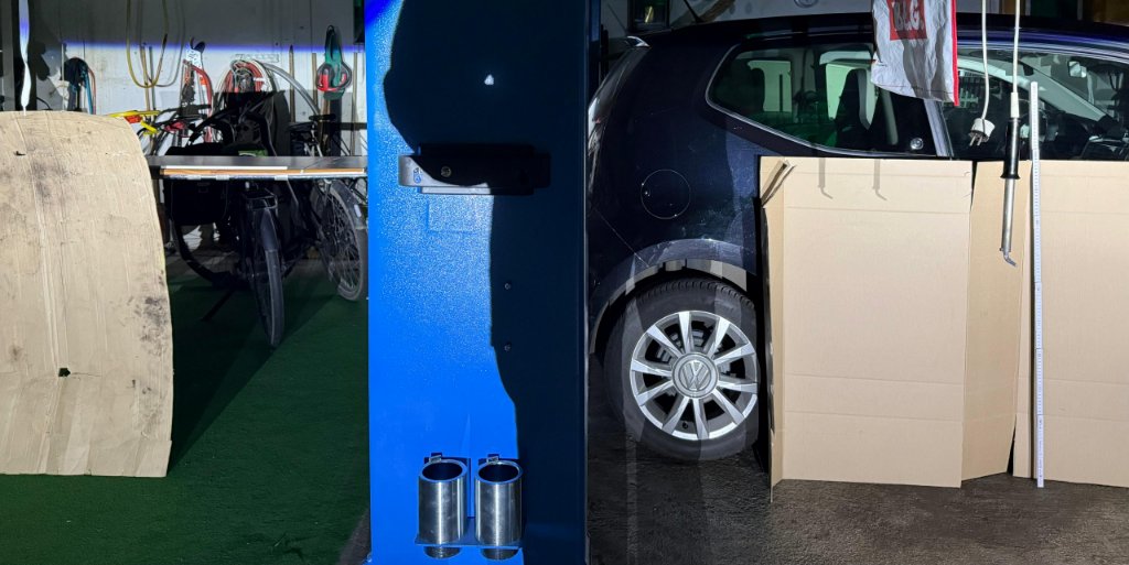

Beiträge: 6157

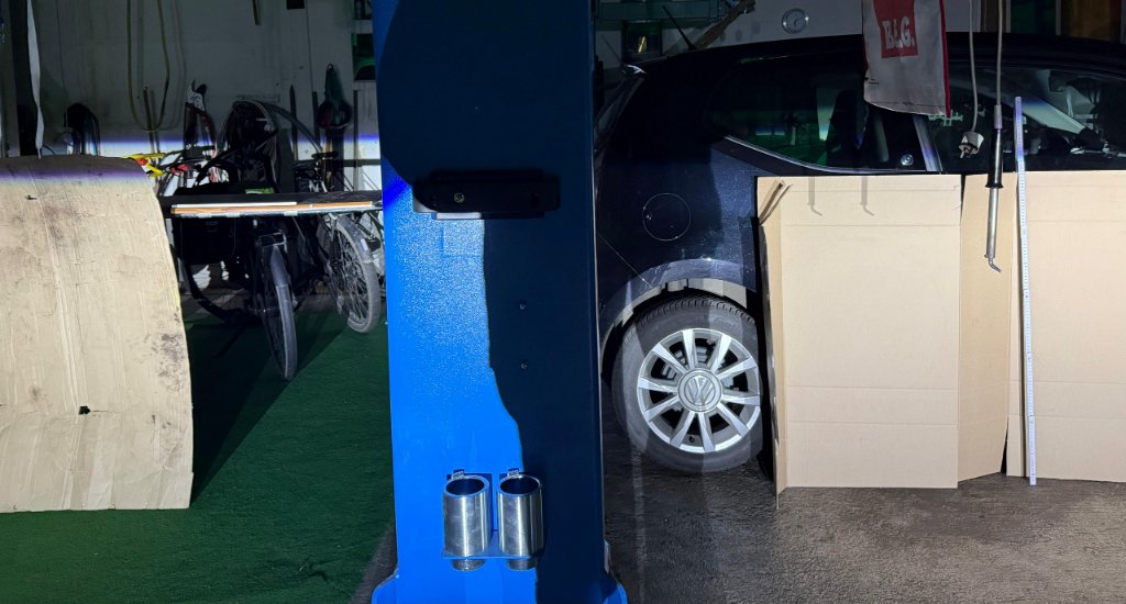

Höhe LED Hauptscheinwerfer
#44
Ich habe versucht, die LED-Scheinwerfer halbwegs passabel einzustellen.
Die Abblendscheinwerfer sind in 1m Höhe im Sprinter.
Der rechte ließt sich in Stufe 0 min auf 1,30m Höhe in 10m Entfernung einstellen. Der linke ginge viel tiefer, doch ich stellte diesen identisch.
Stufe 1 leuchtet in 1,15m Höhe, Stufe 2 in 90cm und Stufe 3 <80cm.
Die Paß(un)genauigkeit konnte ich nicht korrigieren, baue den bisherigen Grill aber gar nicht erst wieder rein, sondern hoffentlich nächste Woche gleich den neuen. Der Überstand zur Stoßstange wird davon aber nicht besser.
