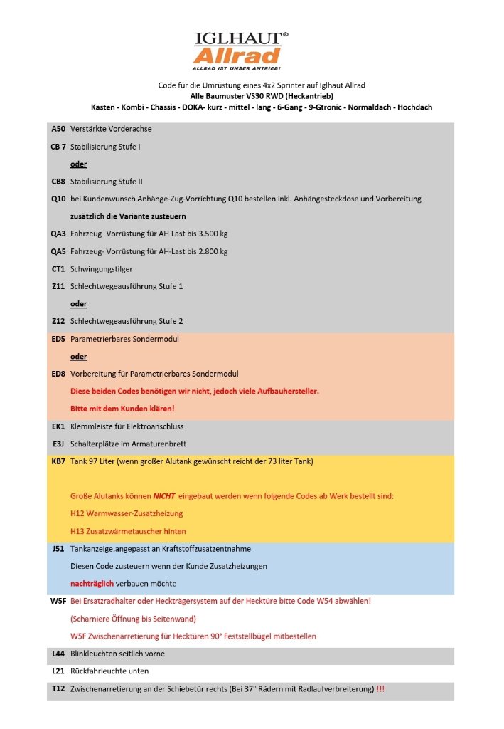

Hier eine Liste von Iglhaut an Ausstattungsmerkmalen, die bei einer Neubestellung berücksichtigt werden sollten. Für den 906er gedacht aber zum Teil auf den 907 übertragbar.
Keine Garantie auf Vollständigkeit

Vielen Dank erstmal für den reichhaltigen Input. Es raucht der Kopf bei den Codes. Internet ist auch nicht immer hilfreich. Und wer mal was über ChatGPT erfahren will, der frage dort mal nach den Codes. Nur unsinniges Zeug, das oft den Infos hier wiederspricht. Die verschiedenen individuellen Ausstattungs-Listen in den Threads sind besser, aber schwer zu finden bzw. zu sortieren.
Also habe ich noch ein paar Fragen zur Bestellung 907 319 4x4 L2H2, 3,5 t, Selbstausbau, ... wäre fein..Teilweise ist die Bezeichnung hinter den Codes nicht gesichert:
A50 Vorderachse m. erhöhter Traglast: kann das bei 3,5t die Ausbaubelastung entspannen?
E1Y Übergabe elt. für Aufbauhersteller, Klemmen 15/30 im Fond: braucht man das oder reicht EK1 (D+, Klemme 15 u 30)
FF5: wurde hier empfohlen, kann ich nicht finden..
FZ9 Zentralverriegelung mit Funkfernbedienung bzw. Keyless-Start: wurde hier empfohlen?
K51 AdBlue-Tankgröße erweitert oder verbesserte Abgastechnik (?stimmt die Bezeichnung?): ?
KL5 Kraftstofffilter mit Wasserabscheider: sinnvoll?
M60 Generator 12V 250 A: das ist der große, oder?
M61 erhöhte Motorleistung/Abfgasnorm Euro VI: versteh ich nicht
S36/38 Armlehnen beidseitig: geht nicht ohne Womo-Zulassung, also zweite Lehne separat kaufen und dann später selbst montieren?
T12 Zwischenarretierung Schiebetür: sinnvoll?
T75 Verzurrschienen Laderaum: wurde hier empfohlen, warum?
VD3 Dachverkleidung Kombi bis B-Säule: ?
W17/W70 Seitenfenster Vorbereitung oder kleine Öffnung: verstehe ich nicht.. Streben in den Blindblechen entfernt? Verstärkungen eingebaut?
Liefertermin ist nun 1.April(!)2026, bei MB kann ich bis Dez. noch ändern/ergänzen..würde mich also über Hilfe bei den offenen Fragen freuen.

Zu ein paar kann ich was sagen:
E1Y: ich denke EK1 reicht, die Wohnmobil Elektrik wird sowieso separat gemacht
FF5 ist die Ablage über der Frontscheibe
FZ9 sind zwei zusätzliche Fahrzeugschlüssel
KL5 Wasserabscheider finde ich sinnvoll beim Reisemobil
M61 ist die größere Lichtmaschine 280A zum humanen Preis
S36 als Alternative habe ich die Polster / Armauflagen in der Tür bestellt S28
T75 Verzurrschienen? Bei mir sind das die Haltegriffe für Fahrer und Beifahrer
VD3 hatte ich nicht, der Himmel ist trotzdem verkleidet. Wichtig wäre dass auch die B-Säule verkleidet ist
W17/W70 hatte ich auch nicht. Ich möchte nicht überall Fenster, ich mach lieber die Verstärkungen nachträglich dort raus wo es nötig ist.
