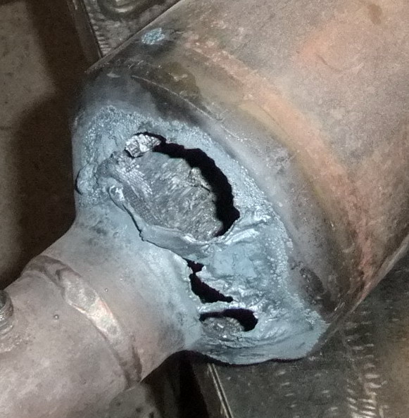

Als Hinweis: Der von Dir (nicht registrierte aber vorhandene) Ruß wird übrigens vom "NOX-Sensor als "Fakt" an das Motorsteuergerät weitergeleitet. Da nämlich die Software nur bis 3000 m ausgelegt ist, wird bei Höhen darüber die gleiche (und somit zu hohe) Kraftstoffmenge wie bis 3000 m eingespritzt, was nun in Verbindung mit dem Höhenbedingt (noch mehr) reduziertem Luftsauerstoff zu einem (im Programm nicht vorgesehenen) verringerten Restsauerstoff im Abgas führt, der wiederum vom "NOX-Sensor" registiert wird, das dem Motorsteuergerät mitteilt und dieses daher die rechnerisch ermittelte "theoretische" Partikelmasse im Stuergerätespeicher hochfährt, denn derart reduzierter Restsauerstoff kann ja nur erhöhte Ruß-Partikelmasse bedeuten.
Ist einem unserer Kunden alle bereits vor Deinem Asienausflug in Bolivien passiert. Die Antwort des Motorenherstellers bestätigt dazu wiederum das sie nichts über dieses Systemverhalten wußten: Denn nach unserer Anfrage was da in Bolivien grade an dem Motor passiert, und der Hersteller Mitteilung das die Motorensoftware nur für die in EUROPA "üblichen" max. 3000 m Höhe ausgelegt ist, daher darüber Probleme auftreten können, zeigte man größtes Interesse an den Erfahrungen unseres Kunden mit dem F1C E4 in den 3 Wochen über 4000 m Höhe.
Soll heißen, Deine Erfahrung ist keine Folge der IVECO Qualität, sondern, ja Du hast Glück gehabt, das bei Dir kein permanenter Notbetrieb erfolgt ist.
Wen Du schon derartige Informationen "wie bescheiße ich den Partikelfilter" zitierst, dann wäre es zumindest hilfreich wenn Du die exakte Motorenkonfiguration (insbesondere Softwaretyp) mit angeben würdest. Denn hättest Du von dem, was Du da mittels Hilfe von google entdeckt hast, im Bezug auf den IVECO F1C auch nur ein Minimum an Ahnung, dann hättest Du dir diese Information verkniffen, weil:
Die Abgassensorik der IVECIO F1C E4/5 Motoren erkennt einen ausgebauten Partikelfilter in jedem Fall, geht danach in einen semi-Notlauf, mit etwas reduziertem Drehmoment, versucht anschließend, nach einer definierten Motorlauf(zeit) eine Selbstregeneration durchzuführen. Wird feststellen daß eine Regeneration nicht möglich ist, weil sich nichts an den Messwerten geändert hat. Und wird nach 3 derartigen (erfolglosen) Regenerationsversuchen den Motor in den Sicherheitsnotlauf (= max. 240 Nm) schicken, aus dem man ihn auch mit dem „EASY“-Diagnosesystem alleine nicht wieder herausbekommt.Und um ihn in diesem Fall aus dem Sicherheitsnotlauf rauszubekommen muß man einiges an IVECO „kow-how“ haben.
Und eine „einfache Regenerationsfahrt“ geht mit dem IVECO Motor nicht, dazu braucht´s wieder das EASY-Diagnosesystem um eine derartige Regeneration, außerhalb der vom Motorsteuergerät errechneten Regernationszeiten, zu starten.
Und selbst wenn man als das „geschafft hat“, bleibt noch immer das „kleine“ Problem, daß sich die IVECO Software alleine aus dem Fahrprofil eine theoretische Partikelmasse „hochrechnet“ unabhängig davon, ob die Messsensorik den Partikelfilter als „offen“ oder „verstopft“ erkennt. Deswegen sind uns voriges Jahr zwei 176 PS E4 Motoren in Feuerwehrfahrzeugen in den Notlauf gegangen und das obwohl die Partikelfilter offen waren. Die örtliche IVECO Niederlassung hat keine Lösung bzw. Erklärung dafür, und der Hersteller hat anschließend festgestellt, das „muß wohl daran liegen das Feuerwehrbetrieb wie „extremer Kurzstrecken-Stadtverkehr“ vom Motorsteuergerät registriert wird, weshalb so was schon mal vorkommen kann“.
Die Feuerwehr findet das nicht so prickelnd wenn im Einsatz ein 6,5 to schwerer Lkw plötzlich nur mehr mit 240 Nm anstatt mit vorher 400 Nm im Alpenvorland herumkurven kann und wir waren wieder mal selbst gefordert eine Lösung zu "erfinden".
