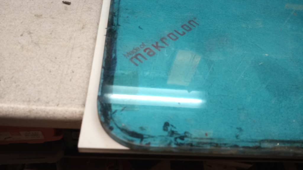

Bei ebay einen Rest Polycarbonat in 10mm rauchfarben getönt gefunden und gekauft.
Dann die alte Scheibe mittels etwas doppelseitigen Tape auf die neue geklebt und die
Konturen mit dem Fräser kopiert. Nach wenigen Minuten war das erledigt.
Tape geklebt und drauf...
jetzt fräsen.
jetzt fräsen.
Danach folgen wieder mehrere Akkuladungen Schleifarbeit, wie bei der vorherigen Luke. :?

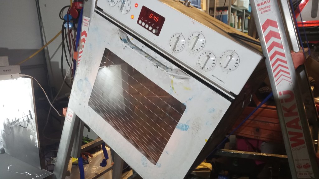

Das war noch kein Problem. Dass die Luke nur seeehhhr widerwillig in meinen Pulverofen
passen würde, wusste ich bereits. Wie knapp es denn tatsächlich werden würde, nun gut... :(
Immer wenn ich das Ding diagonal im Ofen hatte, ist es seitlich gegen den Rand gerutscht.
Naja, gegen die Erdanziehungskraft konnte ich nix machen. Also musste ein Plan B her...

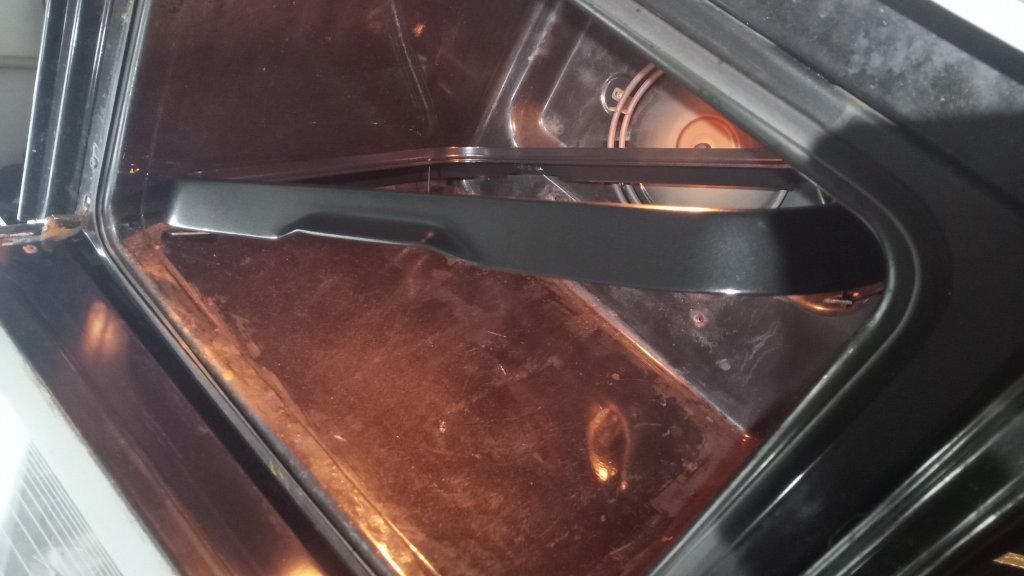

Ich habe dann den Ofen mit Gurten an einer aufgeklappten Leiter aufgehängt, damit die
Luke horizontal hineinpasst und nicht mehr seitlich verrutscht. Das ging dann nach mehreren
vorher absolvierten Übungsrunden fertig gepulvert tatsächlich fast ohne Panne. :lol:
Ofen schräg...
Ofen schräg...
...aber Rahmen gerade.
Dennoch war es verdammt knapp! Ich hatte rechts und links weniger als fünf Millimeter. In der
Tiefe sah es nicht besser aus. Wie man auf dem Foto erkennen kann, musste ich die hintere
Abdeckung ausbauen. So lagen nun Heizspirale und Umluftgebläse frei im Ofen. Aber damit
hatte ich die entscheidenden fehlenden Millimeter gewonnen. :)

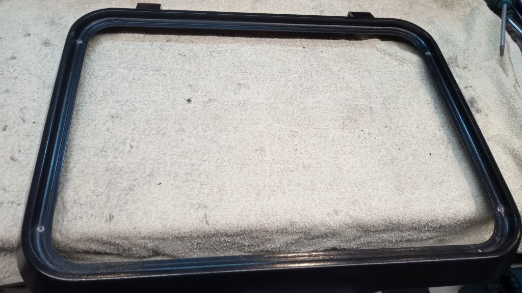

Der untere Einbaurahmen war einfacher, da etwas kleiner. Er ist wie die andere Luke wieder
in zweifarbig gepulvert worden.
Fertig zum Zusammenbau

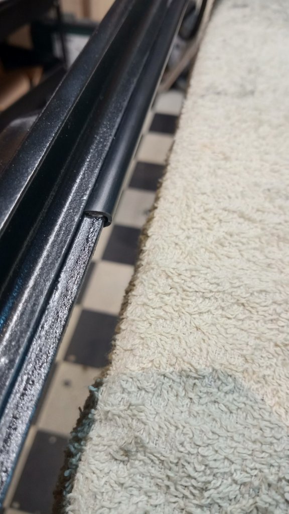

Ich habe mich für neue Dichtungen entschieden. Zunächst trage ich ein umlaufendes
U-Profil von innen auf. Dieses dient nur der Optik. Die Chinesen verkaufen dies bei ibäj
und ali als Türkantenschutzprofil. Es ist selbstklebend und passt perfekt in den Rahmen.
U-Profil aufgeklebt
U-Profil aufgeklebt

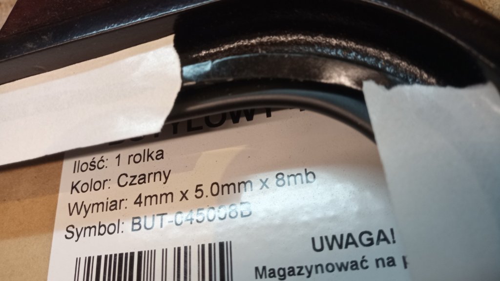

Nun folgt eine "Wurst" Butylschnur, wie man sie im Baufachhandel findet. (Maße siehe Foto)
Butylschnur aufgeklebt, aber noch abgedeckt

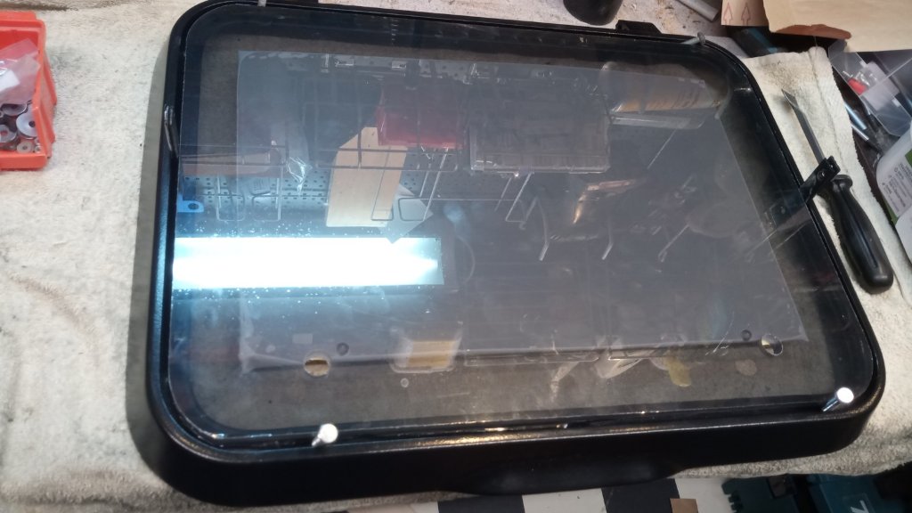

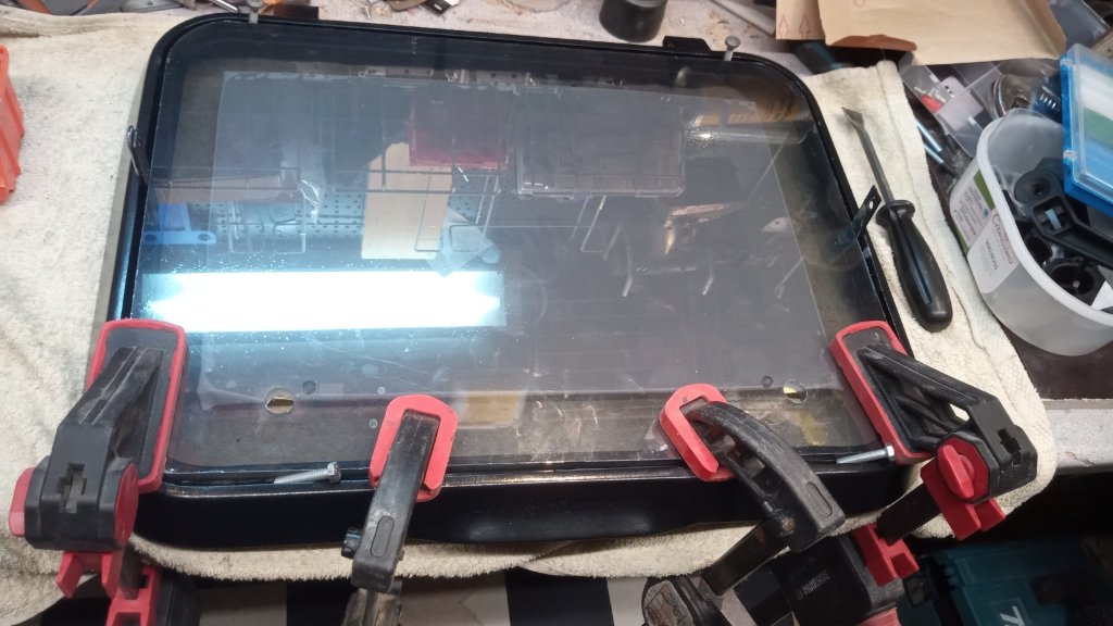

Dann wird die Scheibe aufgelegt, ausgerichtet und verklebt. Die Schutzfolie wird einfach zwischen
Scheibe und Rahmen herausgezogen.
Jetzt kann die Scheibe aufgelegt und ausgerichtet werden
Scheibe gesichert, Schutzfolie entfernt.
Danach wird ringsum einige Minuten die Scheibe angepresst, bis sie bündig mit dem Rahmen ist.
Das hält...!
Das hält...!

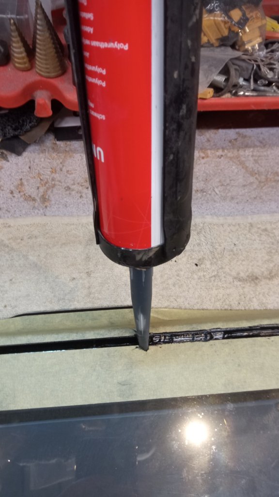

Die neue Scheibe hält dank Butylschnur schon mal bombenfest im Rahmen.
Jetzt wird abgedichtet.

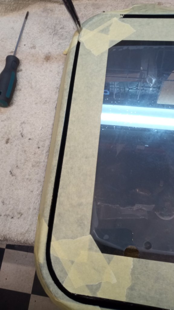

Rahmen und Scheibe abkleben und die Fuge exakt ausschneiden
Dann reichlich PU-Kleber in die Fuge pumpen
Mit einem Spachtel glattstreichen...
...Tape sofort entfernen und kontrollieren.

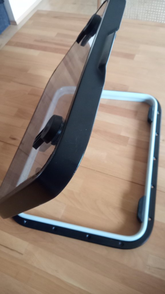

Luke geöffnet
Luke geöffnet
Detail innen, Dichtung und Hebel

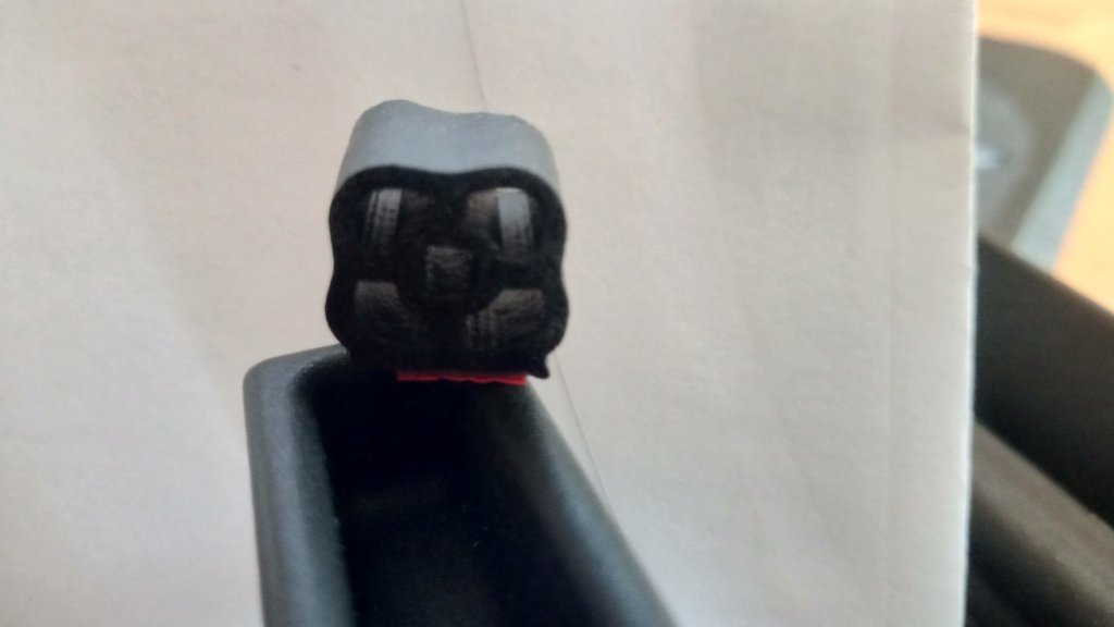

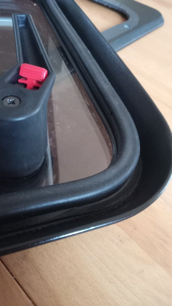

Die Dichtung habe ich hier durch ein neues Fünfkammerprofil
(Meterware) ersetzt. Das funktioniert soweit gut.
Dichtung im Profil
Dichtung im Profil

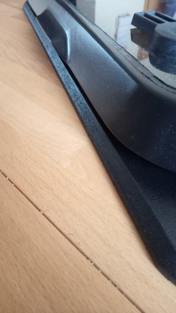

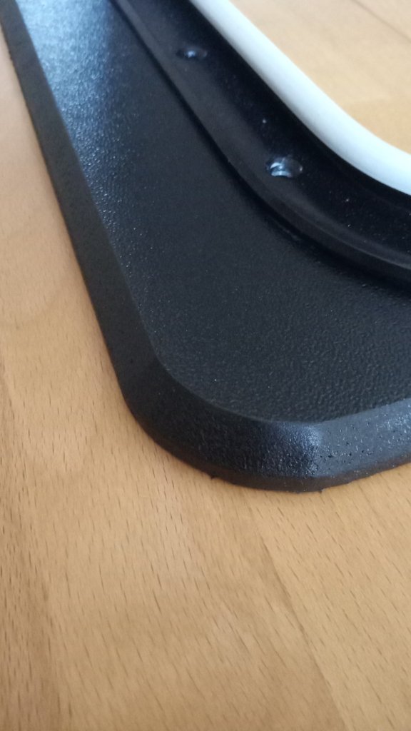

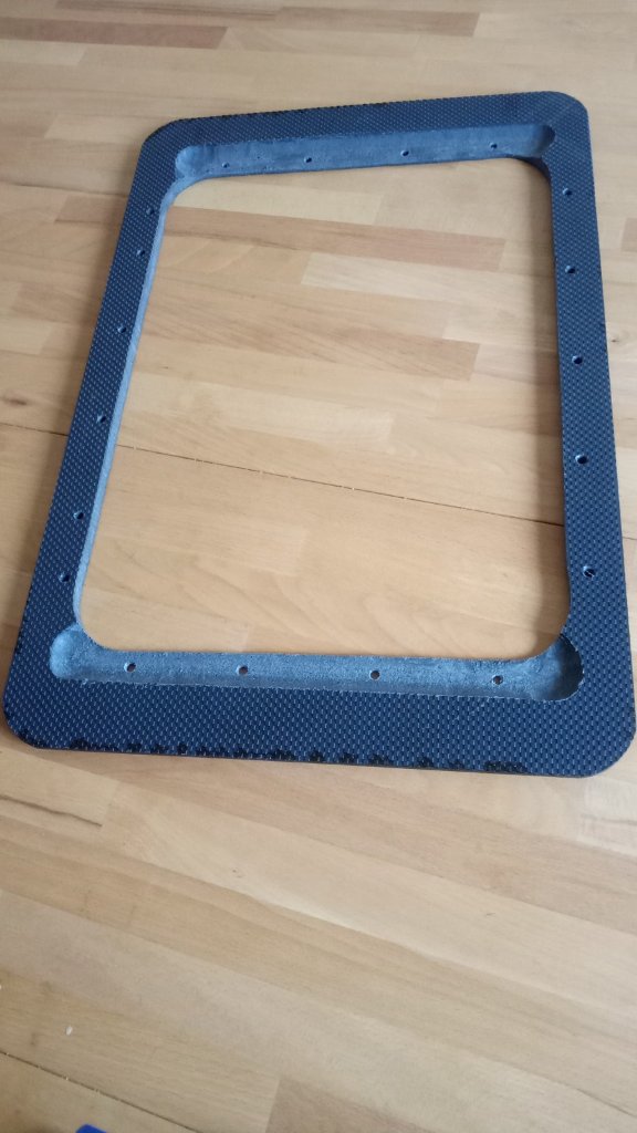

Einen Ausgleichsrahmen, der die Sicken im Dach abdeckt habe ich
auch gefräst. So liegt die Luke gut auf und es sieht unauffällig aus.
Rahmen mit Sickenaufnahme
Startklar für den Einbau
Bündiger Übergang
Bündiger Übergang

.....wie gleichst du die Sicken vom Dach aus ?
Beiträge: 2514
Re: Noch´n Campervan? Es geht langsam los...
#308
Siehe viewtopic.php?p=339561#p339560
Viertes Foto.zeigt den Ausgleichsrahmen von unten. Dort sind die Bereiche
für die Sicken en den schmalen Seiten neben der Öffnung ausgespart.
Einbauort vorderer Bereich, dort wo die runde Prägung in der Dachhaut ist.

Woraus ist dein Ausgleichsrahmen?
Hatte ich per Zufall bei ibäj entxdeckt, als ich auf der Suche war.
Dort oder im eigenen Shop gibt es dieses Zeugs namens Foamlite.
https://materialheld24.de/kunststoffpla ... fest?c=605
Bearbeitung supereinfach, Bohren und Fräsen geht durch wie Butter.
Drehzahl ggf. reduzieren, da sonst der Kunststoff weich wird.
Gewicht ist durchaus ok. Festigkeit ist mit der von Holz in etwa
zu vergleichen. Die Platte ist geschlossenporig, was das Eindringen
von Wasser ins Material verhindert. Einseitig mit Karomuster wie
bei der Zielflagge (Trittsicherheit) und auf der Gegenseite genarbt
wie z.B. Stoßfänger / Armaturenbrett. Bin froh, dass ich das Zeugs
entdeckt habe. Ich mag ja schon die Hartschaumplatten für z.B.
Verkleidungen als Material. Aber dies ist deutlich dicker und fester.
Würde ich also für diesen Zweck jederzeit wieder kaufen.
Die Farbe ist anthrazitgrau / dunkelgrau wie auf der Unterseite in
#305 zu erkennen ist. Die Oberseite habe ich schwarz lackiert, um
es der Luke etwas anzugleichen.
