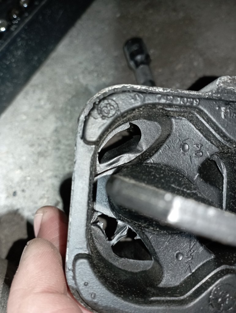

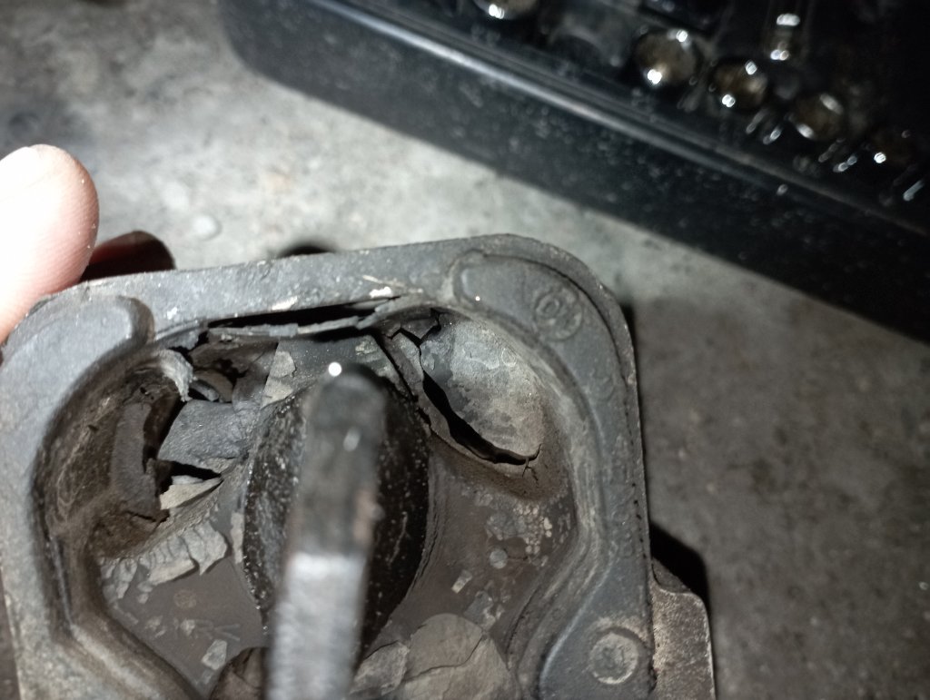

Beim Routinecheck unterm Fahrzeug festgestellt, dass das Getriebegummilager gerissen ist. Am Wochenende dann gewechselt. Einfache OP:
Getriebe mit Wagenheber entlasten, 6 Schrauben ab, alt raus, neu rein, Schrauben anziehen und alles versuchen anhand der Abdrücke der Schraubenköpfe wieder in die gleiche Position zu schieben. Anziehen mit Drehmoment nicht vergessen.
Neu
Neu
Alt
Alt

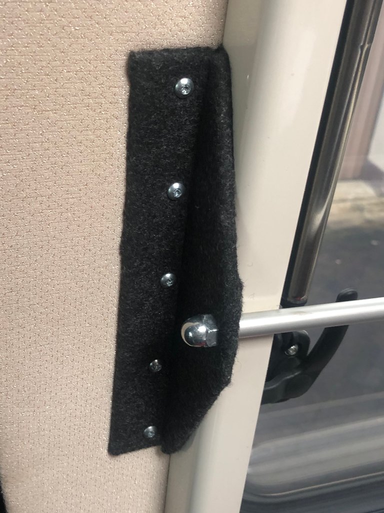

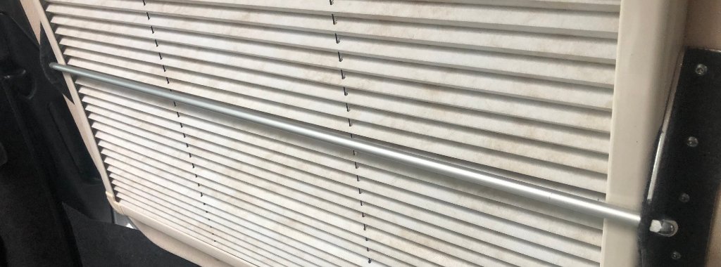

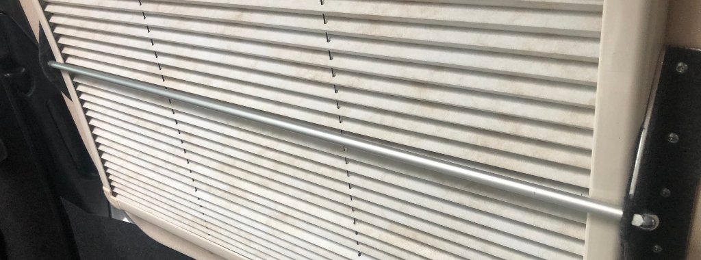

Hatte heute morgen Zeit und wollte nen Gedanken zum Seitenfenster "quick&dirty" umsetzen:
2 Aluwinkel, Alurohr und eine 8mm Gewindestange, etwas Filz, das wars. Ist nicht perfekt, könnte man auch mit mehr Schrauben an zusätzlich eingeklebten Hözer an der Tür befestigen.
Hält natürlich brachialer Gewalt nicht stand, hält aber besser als die beiden Querstangen in den hinteren Fenster des GCS und ich bin für den Aufwand zufrieden :)
Aber bitte nun nicht wieder mit der leidigen Diskussion über den Sinn oder Unsinn von Sicherungen anfangen :roll:

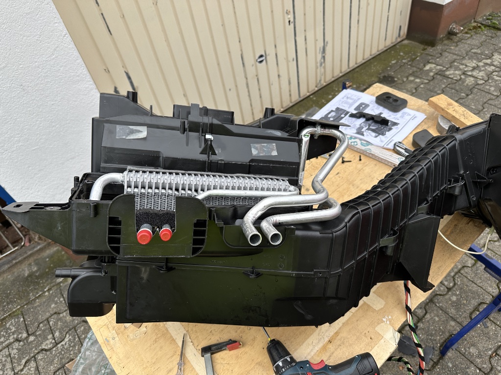

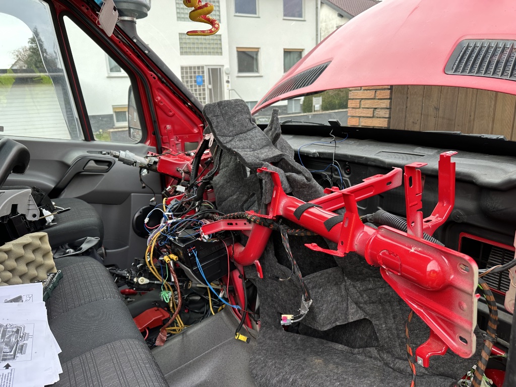

Klimaanlage nachrüsten :shock: :roll:
Heute: Wärmetauscher im Innenraum verbauen + Verkabelung

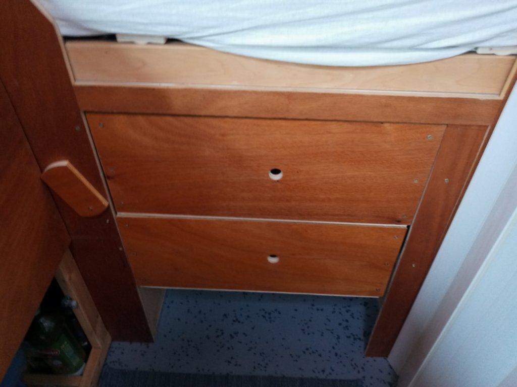

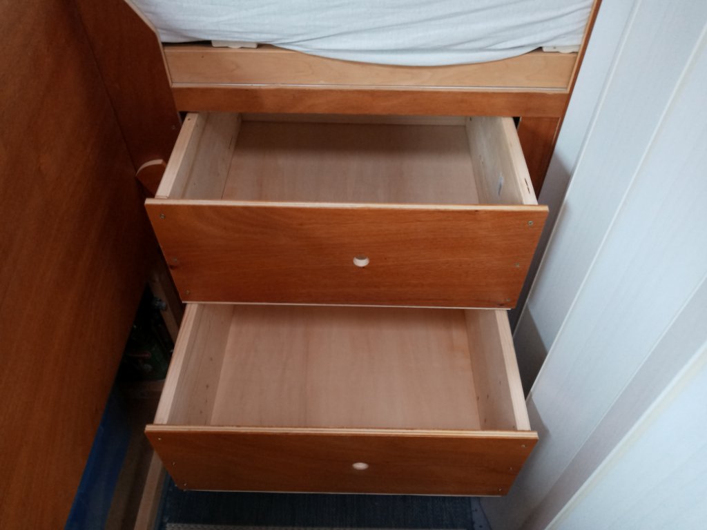

ich hatte noch etwas Platz unterm Bett und keine Lust mehr Taschen mit Klamotten hin und her zu räumen.
So wird es besser. :)

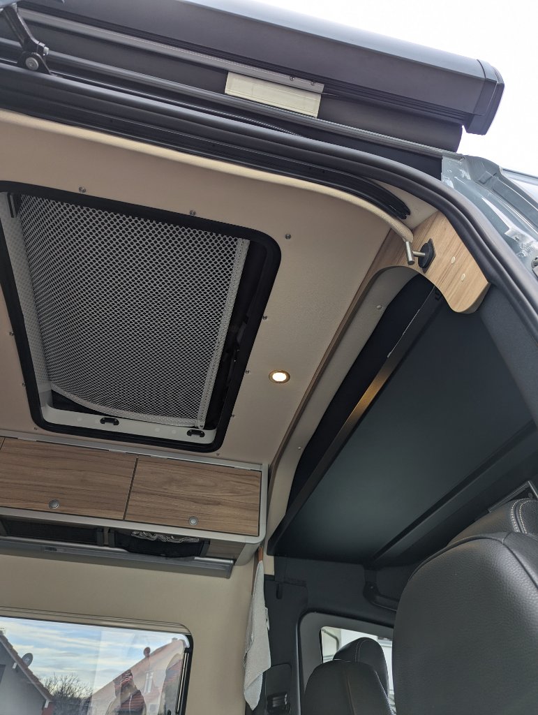

Ie Tatsache dass in unserem Hymer Grand Canyon S über der Dinette keine Deckenleuchte war hat mich schon lange gestört. Daher habe ich heute eine zusätzliche Leuchte vor dem Durchstieg zum Aufstelldach ergänzt.
Grüße Jan

Hallo Jan,
ist die Ablage über den Sitzen von dutchvanparts?
Und wenn JA, bist du zufrieden?
Wieviel Gewicht kann man ablegen - geschätzt?
Wie lange hast du für den Einbau gebraucht?
Joachim
Guy Incognito
Beiträge: 257
Wohnort: Rheinmünster
#311
Beitrag von Guy Incognito »
Hallo Joachim,
ja genau neue Ablage ist von DVP.
Der Einbau ist zwar etwas frickelig, da die Ablage sehr passgenau ist. Das Ergebnis überzeugt aber.
Ich habe alleine etwa 1,5 Stunden gebraucht. Zu zweit ist das ganze sicher in der Hälfe der Zeit erledigt.
Wie viel Gewicht die Ablage tragen kann, kann ich nicht sagen. das solltest du dich am besten an Dutch Van Parts direkt wenden.
Grüße Jan
