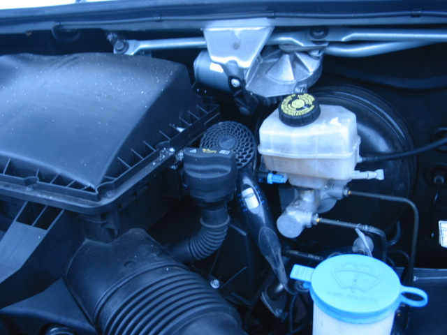

Heute hier im Norden etwas wärmer, heize grad sicherheitshalber den Kraftstofffilter vor.
Einfach nen kleinen Fön reingehängt, Kabel nach unten und angeschlossen.
Das mache ich morgen ( wo ich wieder normal/früh los muss ) dann Timergesteuert.
Anbei Bild
Ist ja wie in den 60er´n hier, -20° und nix geht mehr.
Grüße Bernd
Anbei Bild
