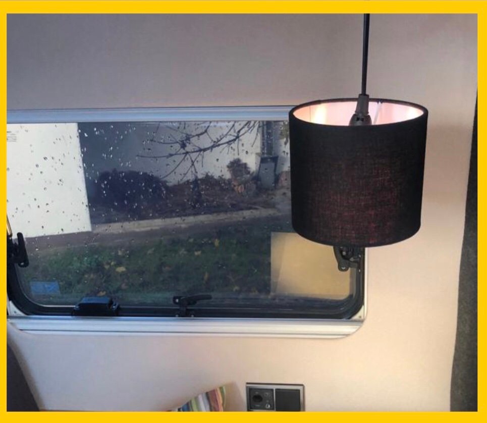

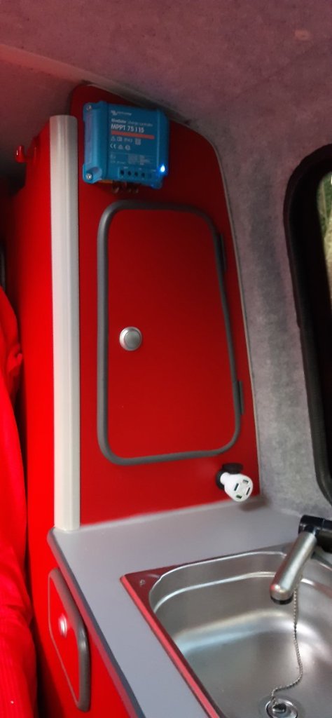

Nicht heute (heute war das Thema Räder und Bremsen und Ölundichtigkeit dran :roll: ), aber gestern und vorgestern hab ich mal versucht "Schöner Wohnen" umzusetzen :D
Vorher:
Nachher:
Etwas "van-life"-feeling mit praktischen Ablagen und das ohne Lichterkette :lol:
PS wegen Navi: ich hab mir nun auch Helmuts Idee mit dem Tablet geklaut. Da ich nicht wüsste wie ich vom Iphone meine Spots aus p4n auf ein Navi rüberbringe, es aber auf ein Adroidtablet klappt wenn ich die APP darauf lade, hab ich mir so ein günstiges 9 Zoll Teil mit GPS bestellt und dann wird die Stellplatzsuche plus Navigation nur noch darüber laufen und das Handy nur noch als Notfall dafür benutzt.

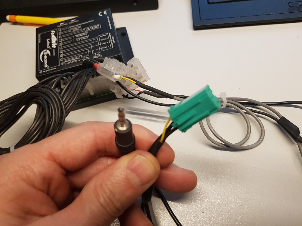

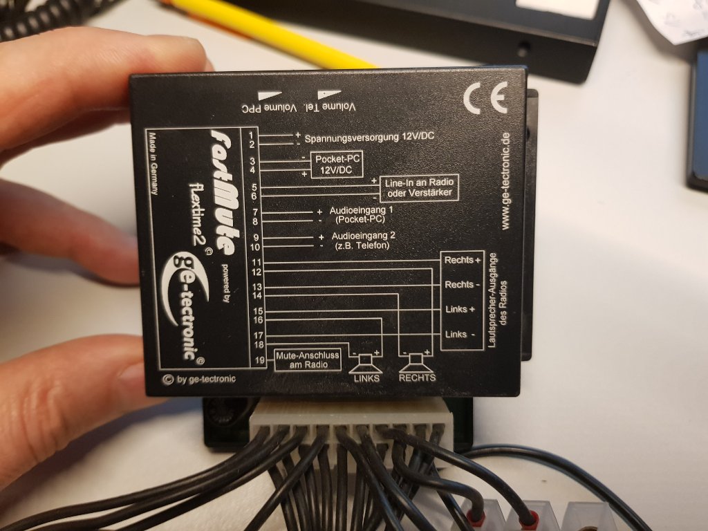

Du findest das Gerät, unter Fastmute Flextime. Soll sogar "made in germany" sein, was bei mir ja bereits extra Punkte gibt... :)
https://www.ge-tectronic.de/FastMute-So ... -Anschluss Anleitung mit Plan als pdf ist auf der HP verlinkt.
Eigentlich ein Relikt aus eher vergangenen Zeiten, als es noch nicht selbstverständlich war, dass jeder mit Multimedia,
Navi & Co ab Werk in seinem Auto herumfährt. Es gibt zunächst zwei Möglichkeiten Dein Navi anzuzapfen:
1. Du kannst einen 3,5mm Klinkenstecker in Deinem Navi versenken, also Kopfhörerstecker. Das geht dann ans Fastmute-Gerät
2. Ohne Buchse am Navi kannst Du einen Tonaufnehmer verwenden, der hinten auf das Navi geklebt wird. Das Teil tastet das
Magnetfeld der Navi-Lautsprecherspule ab und überträgt diese Impulse ans Fastmute-Gerät. Es ist also kein Mikrofon am Navi
angebracht, denn das würde jede Menge Störgeräusche und Fehler senden.
Das Gerät selbst wird dann zwischen Autoradio und Lautsprecherkabel geklemmt. Im Radiobetrieb geht die Musik durch das Gerät durch.
Bei Naviansage schaltet das Gerät die Musik verzögerungsfrei stumm und gibt die Naviansage an die Lautsprecher. Nach Ende der Durchsage
kommt wieder Musik. Ein Anschluss an eine Endstufe soll ebenfalls möglich sein, falls ein Soundsystem an Bord ist.
Weitere Details kannst Du Dir von der HP des Herstellers ziehen. Netter Service am Telefon in akkuratem bayerischen Dialekt. Der Mitarbeiter
hatte Zeit für meine Fragen und hat sie umfassend beantwortet. So was lob´ ich mir ja...! :)

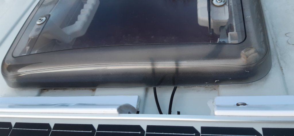

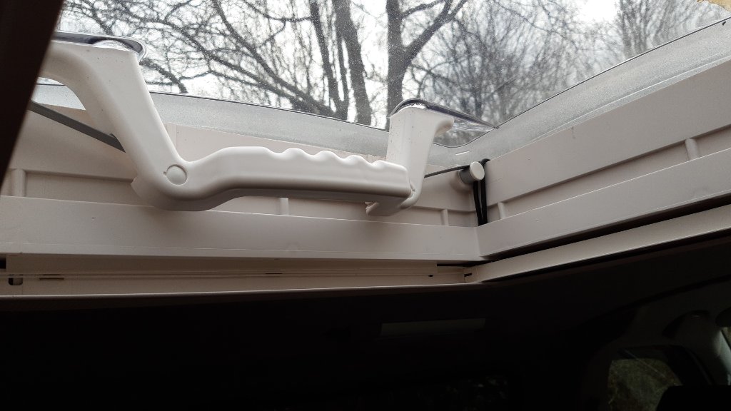

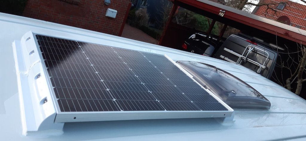

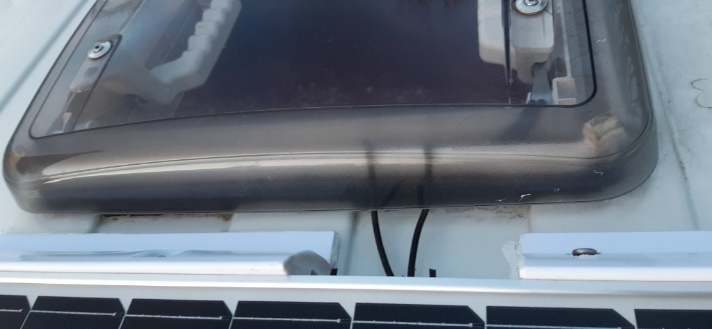

Heute habe ich beim T6 eine Solaranlage installiert. Gleichzeitig soll der Winddruck auf das Dachfenster etwas reduziert werden um weniger Windgeräusche zu haben.
Für die Kabel wollte ich nicht extra ein weiteres Loch ins Dach bohren sondern habe sie über die Zwangsentlüftung des Dachfensters eingeführt. Das hat sich bei meinem Sprinter und früher beim Nugget auch schon bewährt
Nach dem Anschluß ging auch gleich die blaue Lade-LED an. Klasse. Jetzt kühlt die Kompressorkühlbox ökologisch und die Autarkie wurde ein Stück verbessert.
