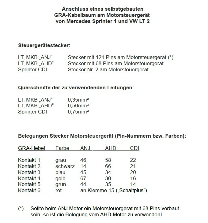

volkta hat geschrieben: 01 Jul 2011 17:26
Lars297 hat geschrieben:Der Tempomat wird beim ANJ an einem 121-fach Stecker, beim AHD an einen 68-fach Stecker und beim CDI-Sprinter an Stecker Nr. 2 am Motorsteuergerät angeschlossen:
Beim LT-ANJ mit 0,35mm², beim LT-AHD mit 0,5mm² und beim CDI-Sprinter mit 0,75mm² Leitungen.
Belegungen (Pin-Nummern bzw. Farben):
Code:
Tempomat Farbe ANJ AHD CDI
1 gr 46 58 22
2 sw 14 66 21
3 bl 45 34 20
4 ge 67 30 16
5 gn 44 35 14
6 ro Klemme 15 19
ich habe leider nichts dazu gefunden, deshalb hier meine frage:
ich habe an meinem ANJ (ez 08/2000) ein steuergerät mit 68 pins... warum ist das so bei meinem!??
nehme ich hier die belegung eines AHD???
Ich war mal so frei, und habe die obigen Infos etwas überarbeitet und übersichtlicher gestaltet:
Gibt es Verbesserungsvorschläge? :idea:
(das ganze liegt mir natürlich als Textdokument und PDF vor, nur kann ich selbige hier leider nicht anhängen)
Zuletzt geändert von Kalanahanitzna am 06 Apr 2020 21:31, insgesamt 1-mal geändert.

jense hat geschrieben: 05 Apr 2020 21:40 Das könnte man in die Schraubertipps packen, danke für deine Bemühungen!
Ist nur meine Gegenleistung für die hilfreichen Infos, die ich dem Forum entnommen habe. :wink:
Ich habe heute den Kabelbaum gebaut und den GRA-Hebel montiert (und bei der Gelegenheit auch gleich noch eine Ladedruckanzeige eingebaut). Das Ende des Kabelbaums liegt jetzt vor dem Motorsteuergerät --- da war ich noch nicht dran. Ich weiß auch noch nicht, ob ich einen ANJ mit 68 oder 121 Pins Am Steuergerät habe. Da das Steuergerät aber einen Unterdruckschlauch-Anschluss besitzt, tippe ich mal darauf, dass es die Variante mit 68 Pins ist.
Ich glaub, das Auflegen der Adern überlasse ich dem Bosch-Dienst...

Kalanahanitzna hat geschrieben: 05 Apr 2020 21:46Ich glaub, das Auflegen der Adern überlasse ich dem Bosch-Dienst...
Ehrlich gesagt, ich würde vorhandene Informationen dreimal prüfen, mit der Situation in deinem Fahrzeug vergleichen, und die Steckkontakte selbst in die Fassung drücken. Dann kennst du auch alle möglichen Fehlerquellen. Wenn die Leute bei Bosch deine vorbereitete Verkabelung sehen, schlagen sie erst einmal die Hände über dem Kopf zusammen, erklären, dass das so nicht geht, und alles neu gemacht werden muss. Zum Teil haben sie da auch Recht, nur was man etwas selbst von a bis z eingebaut hat, kann man für die einwandfreie Funktion gerade stehen. Verantwortung zwischen unabhängigen Parteien aufzuteilen ist allzu oft eine schlechte Idee.
Kalanahanitzna hat geschrieben: 05 Apr 2020 21:35Gibt es Verbesserungsvorschläge? :idea:
Kleine Anmerkung, "ro" als Farbabkürzung gibt es nicht. Entweder ist es "rt" für Rot oder "rs" für Rosa. Vielleicht kannst du dein übersichtliches Bildchen dazu abändern.

Vanagaudi hat geschrieben: 06 Apr 2020 08:52 Kleine Anmerkung, "ro" als Farbabkürzung gibt es nicht. Entweder ist es "rt" für Rot oder "rs" für Rosa. Vielleicht kannst du dein übersichtliches Bildchen dazu abändern.
Anmerkung dankbar angenommen und Dokument geändert. Ich habe die ganzen "Farbcodes" rausgeschmissen und die Farben ausgeschrieben...

Habe es gestern eeeeeeeendlich mal geschafft die Leitungen in den Stecker vom Steuergerät einzupinnen. Die dafür notwendigen gelben Reparaturleitungen mit den Kontakten dran habe ich original bei VW gekauft: Die nehmen tatsächlich über 10 Euro für eine Leitung !!!!! :shock: Die sind doch völlig irre. Naja, ich hab sie trotzdem mitgenommen, bevor ich da wieder im Internet bestelle und irgendwas nicht passt. Aber geärgert hat's mich trotzdem.
Gerade eben war ich bei VWN und habe die GRA freischalten lassen --- die Jungs haben sich zwar etwas schwer getan (es hat 45 Minuten gedauert), aber letztendlich hat es dann doch noch geklappt!
Warum ich das hier schreibe: Ich kann jetzt offiziell bestätigen, dass die Angaben in der obigen Anleitung korrekt sind, zumindest was das 68-polige Steuergerät vom AHD und dem älteren ANJ betrifft.
Ich freu mich..... :mrgreen:

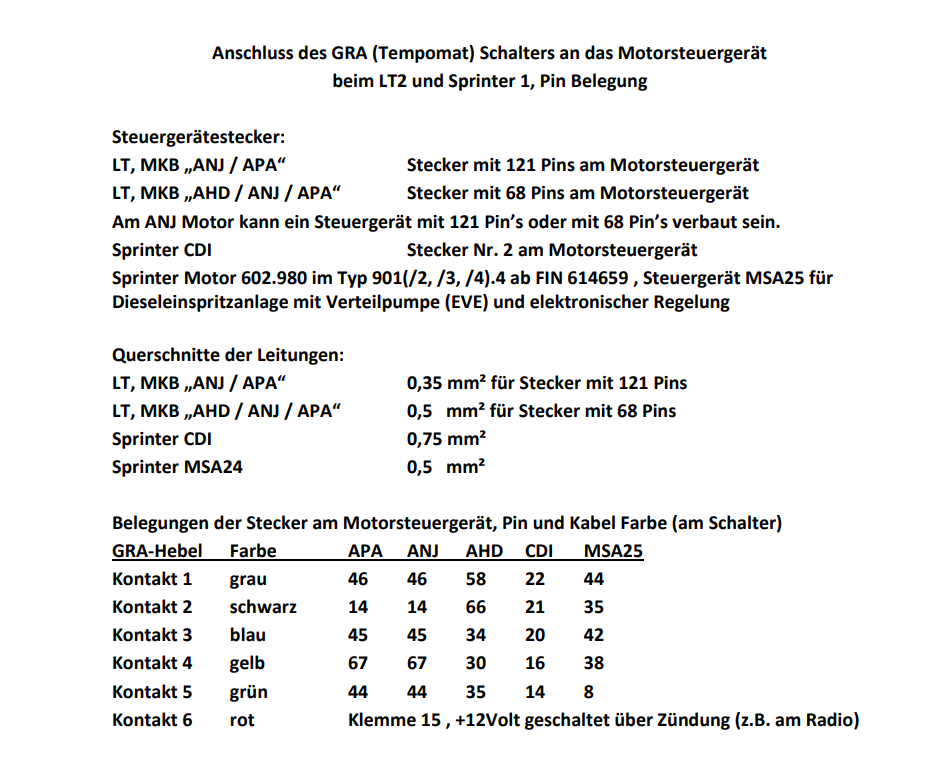

Ich habe hier jemanden, der möchte den Tempomat bei einem LT II nachrüsten.
Der Kennbuchstabe des Motors ist APA Motor 2,5 TDI 66kw . Erstzulassung 2000
Verfügt hier jemand über einen Zugang zum Schaltplan und kann die Pinbelegung dafür heraussuchen,
diese ist nirgends hier zu finden. Gff. auch per PN
Danke.
Ok, danke euch, habe die Pin Belegung erhalten, hier für alle:
ANJ und APA: grau an Pin 46, Blau an Pin 45, schwarz an Pin 14, grün an Pin 44, gelb an Pin 67 und rot +12 Volt (am Radio abgreifen)
AHD: grau an Pin 58, Blau an Pin 34, schwarz an Pin 66, grün an Pin 35, gelb an Pin 30 und rot +12 Volt (am Radio abgreifen)
