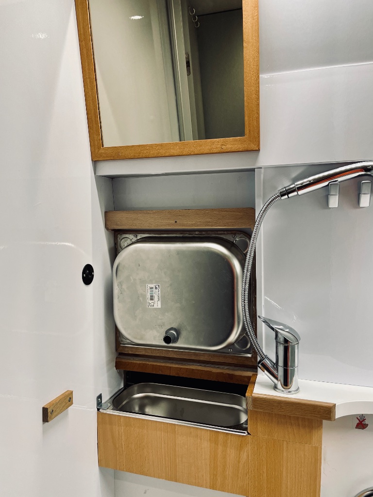

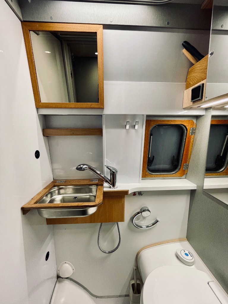

Ich möchte euch zum Ende des Umbaus mein Bad mit Klappwaschbecken einmal vorstellen. Desweiteren hat das Fenster ein Mückenschutzgitter erhalten und die Magnetfixpunkte für den Duschvorhang sind um ca. 10 cm nach außen versetzt worden. Die zwei abgebildeten Wände habe ich foliert.

OK aber das Klappwaschbecken muß man so wie du das gebaut hast vor dem hochklappen sorgfältig trocken wischen.
Sieht aber gut aus was du da gebaut hast.

Die Idee war, es nur zum Duschen hochzuklappen. Die vorhandene Wassermenge wird kaum ein paar ml übersteigen, selbst wenn das heruntergeklappte Becken kurz vorher benutzt wurde. Der überstehende Beckenrand aus Hartholz wird diese Menge mühelos auffangen. Die Ränder sind mit Silikon versiegelt. Aber vielen Dank für den Tipp: Wir haben seit der Hymer-Standardlösung immer einen Schwamm oder Waschlappen in der Nähe. :wink:
