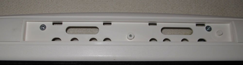

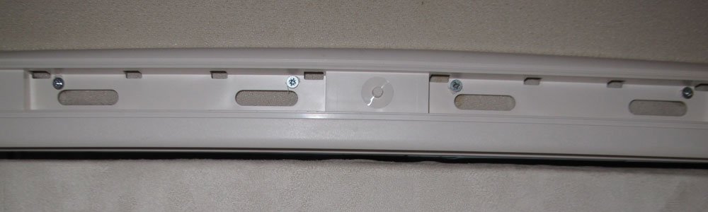

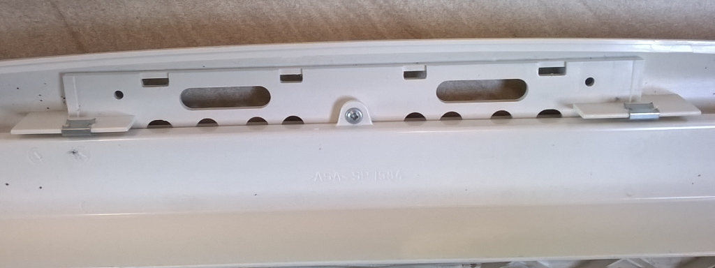

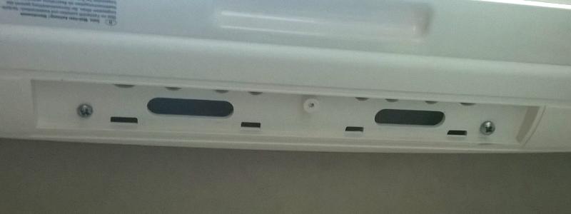

Hallo, bei mir ist die Rahme ausser die Klammern auch noch festgeschraubt sondern in die Holzdecke selber und nicht in den Druckgussklemmen.
Aber durch die gleichen, vorgesehenen Löcher in dem Plastikrahmen wie bei mir?Bagu hat geschrieben: 03 Mär 2020 19:39Hallo, bei mir ist die Rahme ausser die Klammern auch noch festgeschraubt sondern in die Holzdecke selber und nicht in den Druckgussklemmen.
Ich weiss nicht ob es dort vorgesehenen Lochern gegeben hat, aber fast am die gleiche Stellen.
In dem unteren Bild sind die Schrauben so angebracht, wie es der Hersteller der Haube vorgesehen hat. Dies scheinen auch Blech-Schrauben zu sein.Bagu hat geschrieben: 03 Mär 2020 21:27Ich weiss nicht ob es dort vorgesehenen Lochern gegeben hat, aber fast am die gleiche Stellen.
Im oberen Bild sind die Schrauben zusätzlich montiert worden. Es sind (zumindest die beiden mittleren) anscheinen Spax-Schrauben, die die Deckenverkleidung in Position halten und einen Spalt zwischen Deckenverkleidung und dem Plastikrahmen vermeiden helfen.
Vielleicht hast du die Schrauben mal gelöst und kannst sie besser identifizieren.
Hier ein Bild der Befestigung von oben:
Wenn die beiden Blechrauben nicht in den Spritzgussteilen verschraubt sind, dann sitzen die Spritzgussteile nicht mittig zu den in diesem Bild sichtbaren Metallkrallen. Das könntest du mal kontrollieren.
In diesem Bild sieht man aber auch, dass bei Bagu wesentlich mehr Klammern eingebaut sind als bei mir. Ich habe gerade mal zwei vorn, zwei hinten und je zwei seitliche Klammern montiert. Mehr gibt meine Luke auch nicht her. Scheint ein etwas anderes Modell bzw. Größe zu sein.

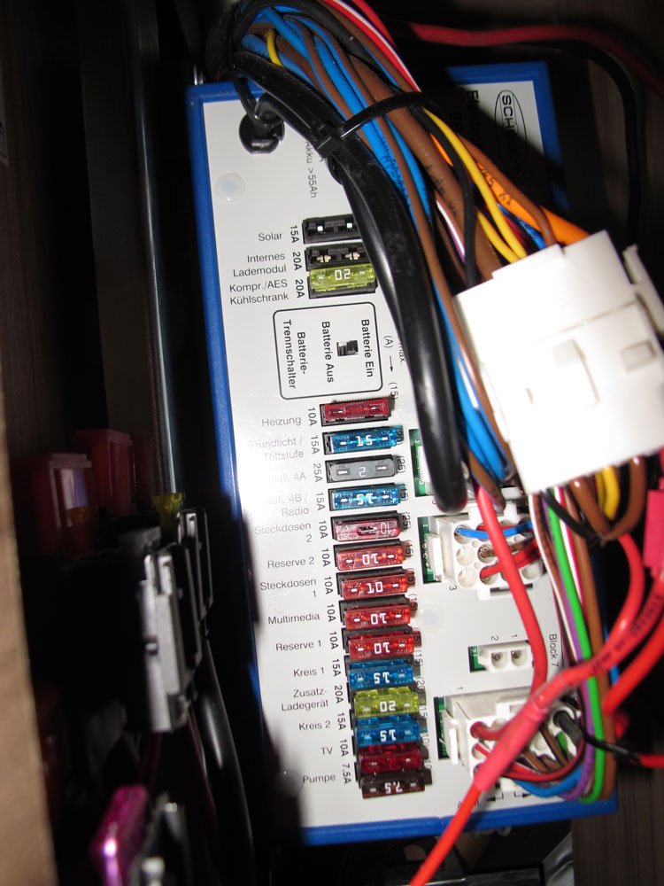

eine Bitte: kann mal jemand ein Bild der Sicherungsbelegung vom GCS am Elektroblock machen? Vorzugsweise von einem etwas älteren Modell. Bei unserem Fahrzeug (BJ Anfang 2017) passt die Sicherungsbelegung weder zu den Angaben auf dem EBL noch zur Anleitung.
Und noch eine Frage: ist bei euch die 12V Steckdose über dem Kühlschrank stomführend wenn am Anzeigepanel der Strom AUS ist?
Schöne Grüße
Schöne Grüße
Hallo. ref SGC 07/2017.
Mit den Anzeigepanel AUS kein Strom an die 12v Steckdosen.
Sicherungsbelegung Kreis uns Steckdosen uberstimmt nicht mit die tatsachlichen Anschlusse.
Top! Danke für die schnelle Antwort. Dann muss ich mir das nochmal genauer ansehen ob hier bei uns was nicht passt. Evtl. wurde da auch beim nachträglichen Einbau von "EisEx" die Verabelung geändert. Ist eh ein bisschen ein Durcheinander im Elektroschrank. Der nachträgliche Einbau der Solaranlage, EisEx und SmartBattery hat die Situation mit den Kabeln nicht unbedingt verbessert.
Noch was: ist bei dir keine Sicherung für das interne Lademodul gesteckt?
Das interne Lademodul, und den LAS 1218, habe ich uberbruckt und ersatzt mit einen 40A Lademodul direkt am Batterie wegem einbau einen lifeypo4 Batterie.
