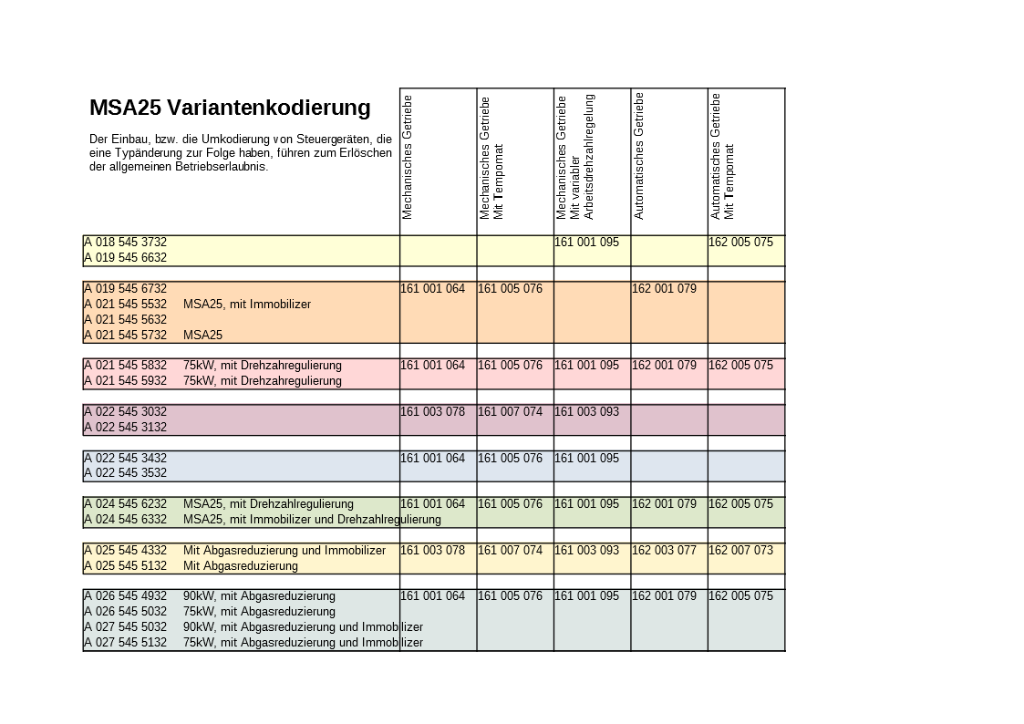

Ich habe einen 312d, Automatik, Steuergerät A 027 545 50 32.
Laut der Liste hier: https://www.sprinter-forum.de/download/ ... &mode=view
Habe ich die vorletzte Variante, und mit der Variantencodierung 162 005 075 sollte der Tempomat freigeschaltet sein.
Da bin ich aber noch nicht.

Entscheidend scheint hier die Liste für die Variantenkodierung zu sein.
Die ist im Beitrag #436 von Scazür verlinkt.
Wenn da die Nummer deines Steuergerätes nicht aufgeführt ist, lässt sich der Tempomat auch nicht nachrüsten, außer eben die mechanische Variante (Waeco MS 50 oder VDO Tempostat).
