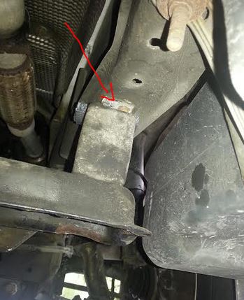

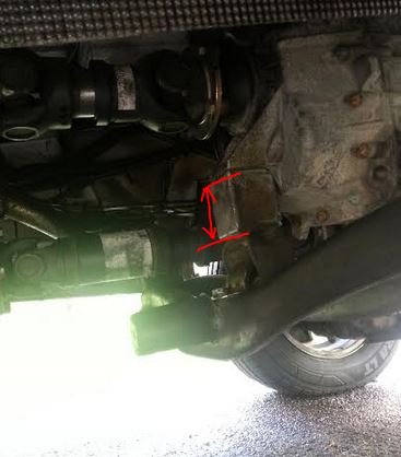

So nun habe ich die Quertraverse von das Getriebelager aufliegt zwischen Karrosserie und Traverse unterlegt.
Sie Anhang. Somit ist das Getriebe etwas runter gekommen. --> Vibrationen waren geringer.
Ich werde jetzt den Aluklotz der über dem Getiebelager Sitzt etwas kürzen und mich ans optimale Maß rantasten.
Laut VS11 ist an seinem 4X4 hier ein Klotz verbaut der aus mehreren Platten besteht. Vermutlich gibt es in der Serie auch hier einstellarbeiten.

Ich meinte unter dem Mittellager der Kardanwelle sind verschiedenen Platten verbaut.

So ich habe nun das Maß ermittelt wo die Vibrationen im 2 und 3. Gang am geringsten sind.
Ich habe das Getriebe an der oben beschriebenen Stelle um 20mm weiter runtergelassen.
Habe mir hier ein Bauteil gedreht aber geht sich auch durch abfräsen des Aluklotzes.
Ich hatte weiter ein dröhnen bei Geschwindigkeiten über 100km/h, daher habe ich die hintere Kardanwelle ausgebaut.
Hier war das Mittellager und das Kreuzgelenk das am Verteiler liegt defekt. Das Kreuzgelenk hatte eine Rastpunkt in 0 Stellung.
Bin damit zum Kardanwellen Instandsetzer gefahren der leider keine MB Wellen instand setzen darf daher neue Kardanwelle geordert und eingebaut.
Die Geräusche sind nun weniger aber ich bin immer noch nicht zu frieden.
Hat mir jemand ein Tipp was ich noch machen kann?
Mittellager der hinteren Kardanwelle unterlegen?

Sag ich doch, die Gleichlaufgelenkwelle ist Gold wert !
Du hast aber immer noch das Getriebe in der Mitte wo der Aluklotz sitzt abgesengt oder !
Wieviel hast du vom Klotz weg gefräst ????
Gruß Volker
Gruß Volker
