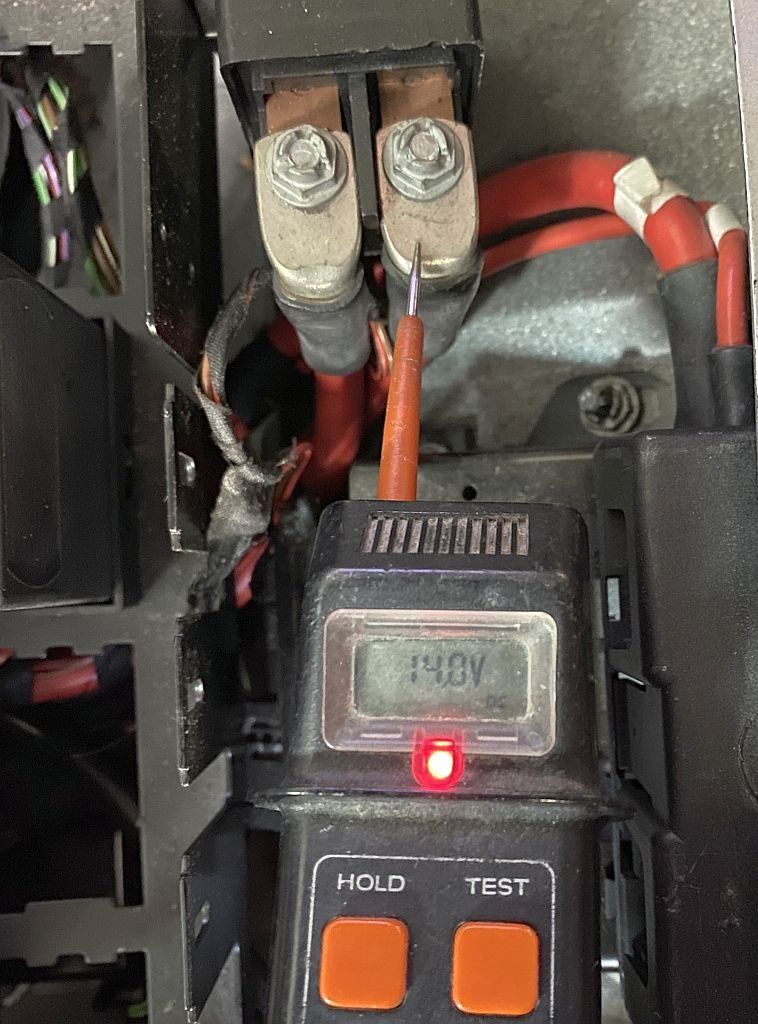

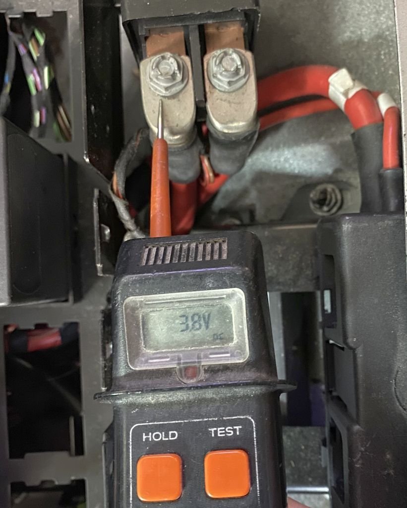

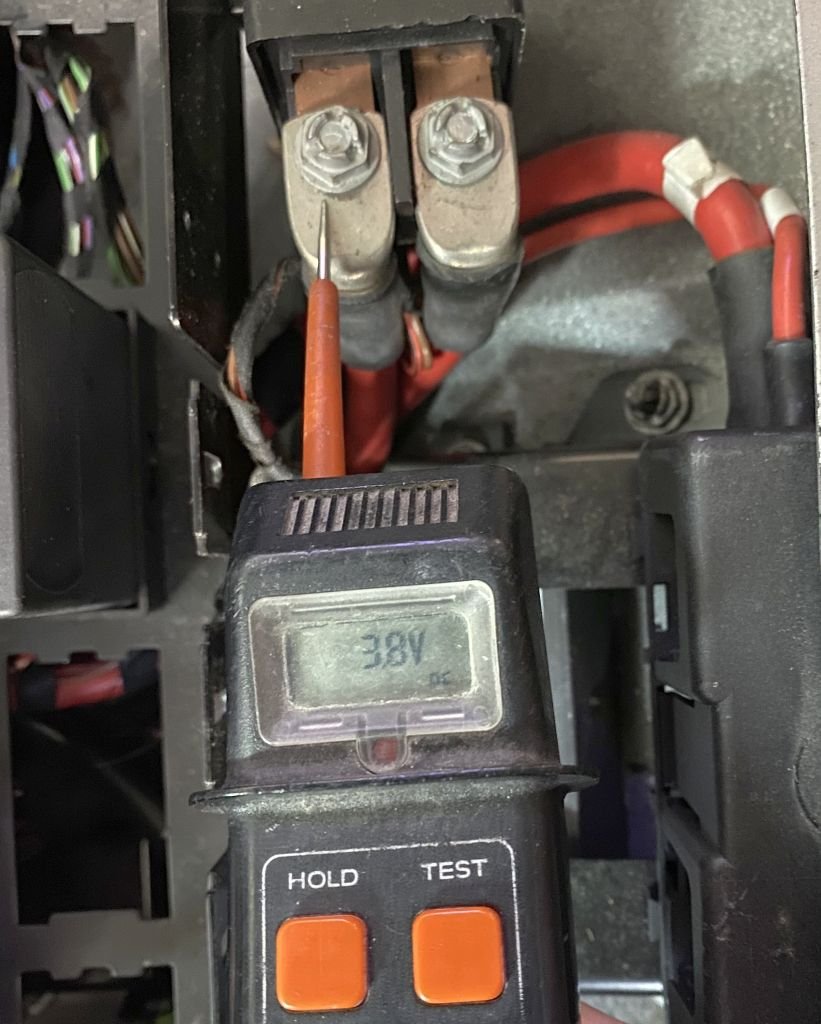

- Beiträge: 6190
Trennrelais kaputt?
In meinem Sprinter Bj. 2007 war/ist das originale Trennrelais mit Zweitbatterie eingebaut, die wiederum die Steckdose in der Fahrersitzkonsole und im Heck versorgen sollte, jedoch scheinbar gar nicht geladen wird. Das Trennrelais schaltet zwar deutlich hörbar bei laufendem Motor, ergo Spannung von der Lichtmaschine, jedoch liegen lediglich 3,8V an, obwohl vorher bei Stillstand an der Zweitbatterie und dem Trennrelais noch 0V anlagen.
Wo/wie kann ich messen, daß/ob das Trennrelais richtig angesteuert wird

Ich tippe auf zwei Fehler:
Du kannst die linke Leitung auch vom Trennrelais abschrauben und noch einmal messen. Dann solltest du dort 12V messen können. Das hilft aber nicht da vermutlich die Kontakte des Trennrelais zu große Übergangswiderstände besitzen.
- Zweitbatterie auf Kurzschluss defekt
- Kontakte des Trennrelais abgebrannt

- Beiträge: 6190
Trennrelais A0025424019 = Vorglührelais?
Meine Zusatz-/Zweitbatterie LAD 60 VARTA Professional Deep Cycle AGM hat nunmehr 2 Tage lang 12,7V gehalten, weil nichts daran angeschlossen ist.
Wenn der Motor läuft, liegen am linken Kontakt des Trennrelais keine 14V der LiMa an, wie am rechten; ergo wird aus dem vermeintlich Besten wieder mal nichts geworden sein.
Ich weiß, daß ein Trennrelais nicht die optimale Lösung ist und hatte vor dem Ausfall der originalen Batterie(n) zwei gleiche 95Ah Blei-Säure aus Bj. 2007 drin; 2013 durch zwei gleiche G14 VARTA Start-Stop Plus AGM ersetzt, jedoch brauchte ich bisher die Zweitbatterie quasi nie (und benutzte diese anderweitig). Es macht für mich derzeit wenig Sinn, die bestehende Anlage mit Trennrelais umzubauen, solange ich daran lediglich sporadisch eine Kühlbox benutzen möchte, wenn ich tagsüber unterwegs bin.
