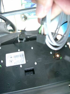

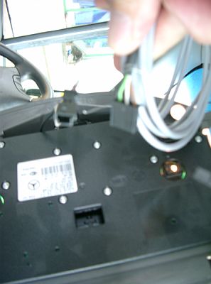

Es paßt zwar m.E. nicht 100% zum Ausgangsthema, aber da wir an dieser Stelle schon mal in die Richtung gegangen sind, hier nun Bilder des vorläufigen Einbaus meines NTG 2.5, anstelle des APS 2.0
Vorläufig, weil ich das Mikrofon noch nicht angesteckt habe, mein Vater aber heute den Sprinter haben möchte. D.h. alles mal schnell zusammenbauen. :roll:
Man braucht eine Säge :mrgreen: um die auf dem 3. Bild hinten ersichtliche Öse abzusägen.

Mein Comand 2.5 ist drin, aber das Mikro in der Dachbedieneinheit muß noch umgesteckt werden. Kann mir jemand sagen, wie und wo man die abmacht. Ich habe genau diese mit Schiebedachschalter und Alarm.

Das Ding kann man einfach ausklicken dazu rechts etwas nach unten ziehen da sind 2 Clips - aber Vorsicht: sonst leidet der Himmel, der ist an der Kante ziemlich weich (kann leider gerade vom unterwegs keine Bilder einstellen...)

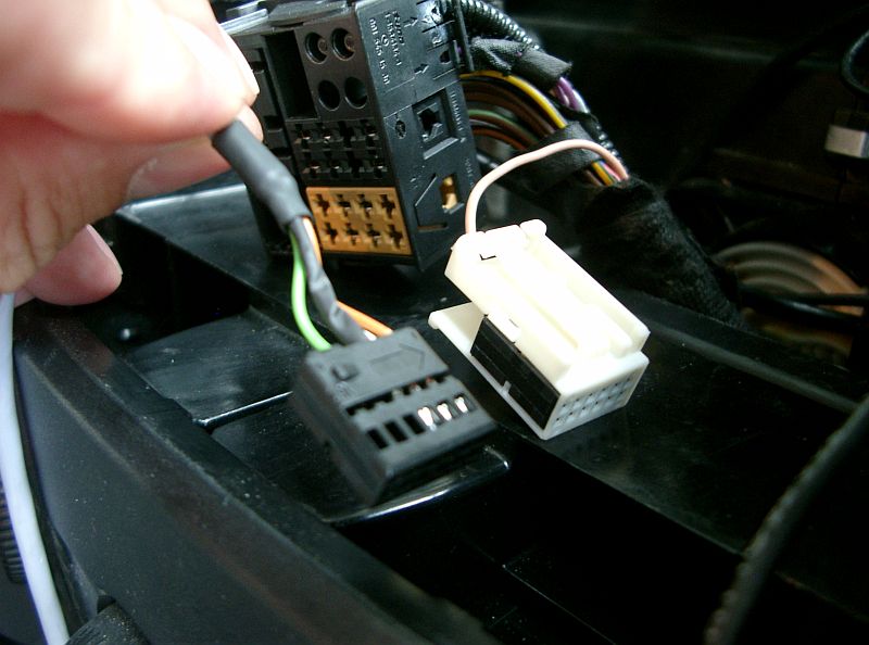

Beiträge: 6194
Mikrofon EH3 am Comand NTG 2.5
#52
Der Verkäufer meines Comand NTG 2.5 hatte mir eine 4-adrige Leitung konfektioniert, die ich zum vorhandenen Mikrofon A639 827 0061 / 002 meiner Universal-Vorrüstung für Mobiltelefon vernetzt EH3 am Comand APS 2.0 anstecken sollte. Am Comand NTG 2.5 paßt der Stecker, jedoch hat das Mikrofon lediglich einen 2fachen Stecker mit blau und rot, die grau und violett im Sprinter weitergehen, statt des konfektionierten 4fachen.
Original war an dem schwarzen Stecker Nr. 15 eine rosa Strippe in PIN3 am Comand APS 2.0 angeschlossen. Am konfektionierten stecken sind braun in PIN1, weiß in PIN2, schwarz isoliert (vermutlich geschirmt) in PIN3 und grün in PIN9.
Hat jemand die PIN-Belegung des Comand NTG 2.5 bzw. kann mir sagen, was ich wo anschließen sollte :?:

Beiträge: 6194
Mikrofon an Comand NTG 2.5
#54
Stecker B:
Pin1 = Mikrofon 1 In +
Pin2 = Mikrofon 2 In +
Pin3 = nicht verwendet (bestimmt die Schirmung)
Pin4 = Microfon Out + (Comand APS mit CD-Wechsler = hatte ich, aber demontiert)
Pin7 = Cradle Compensator (Cradle hatte ich, steckt aber nix drin)
Pin9 = Masse
Pin10 = Microfon Out - (Comand APS mit CD-Wechsler)
Intuitiv würde ich Pin1 und Pin9 verwenden, aber welchen verbinde ich womit :?:
Intuitiv würde ich rot vom Mikro, das violett im Auto wird an Pin1 und blau, das grau im Auto wird, an Pin9 klemmen. :? :|

Beitrag von Gelöschter User »
würde es auch mit der Belegung so versuchen.
Wenn das Micro nicht so funktioniert, sprich der Gesprächspartner versteht dich nicht richtig, dann einfach die Belegung umdrehen.
