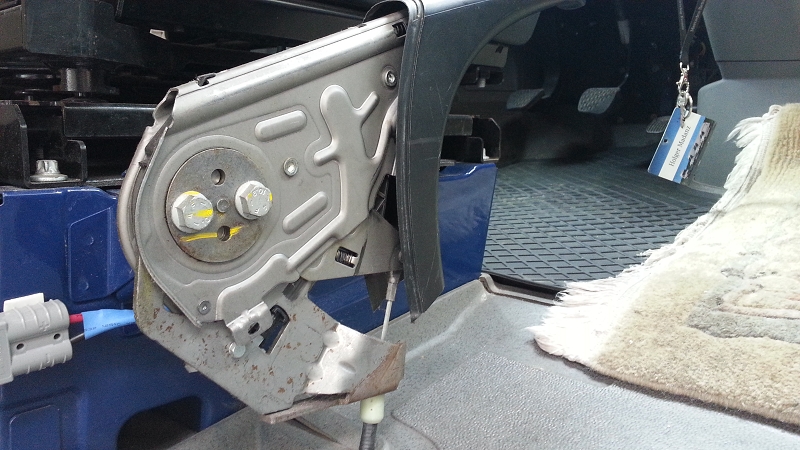

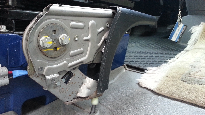

Re: Beifahrer als Einzelsitzplatz -> im Detail
Hier mal Bildchen vom versenkbaren Handbremshebel mit abgenommener Verkleidung.poppilein hat geschrieben: Weiß aber nicht wie mann das umbaut
Handbremse gesenkt
Handbremshebel gezogen
