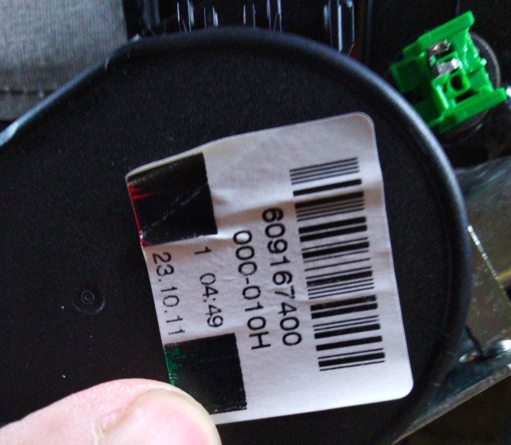

Re: Umbau Doppelbeifahrersitz Sprinter W906
Hei Opa_R,
Danke für deine Antwort,da werde ich da mal Anfangen,vielleicht steht da eine Teilenummer drauf.

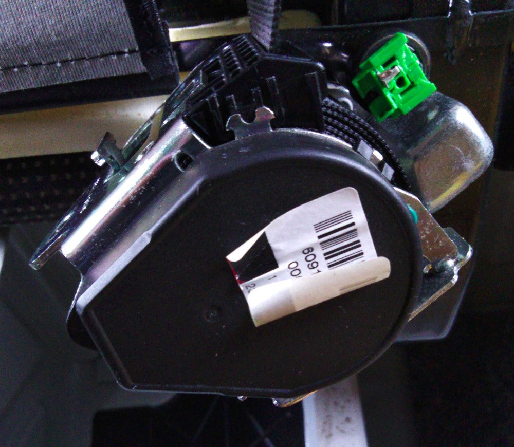

Hei Opa_R,
Habe es so gemacht wie du schriebst . Der Gurt war schief drauf,lässt sich leicht bewegen und rastet auch ein . Nur der Stecker am Gurt ist mir kaputt gegangen . Kann man den Löten oder neu kaufen ?
Schau dir bitte mal die Bilder an .
hilsen Karl
hilsen Karl
Hy Karl
Wenn ich richtig liege gibt es dazu ein Reperaturkabel
Mußte mal zu deinem "
" Fahren . Kann leider keine ET Nummer beschaffen , sitz in Kurzarbeit
