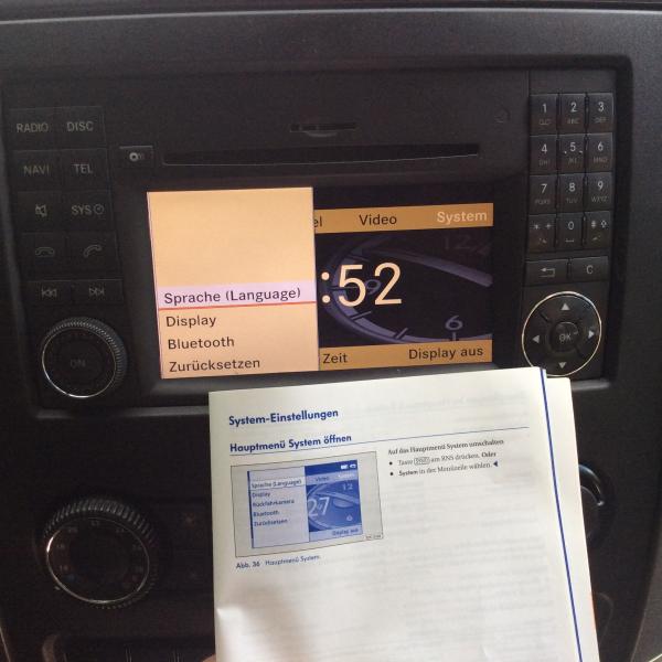

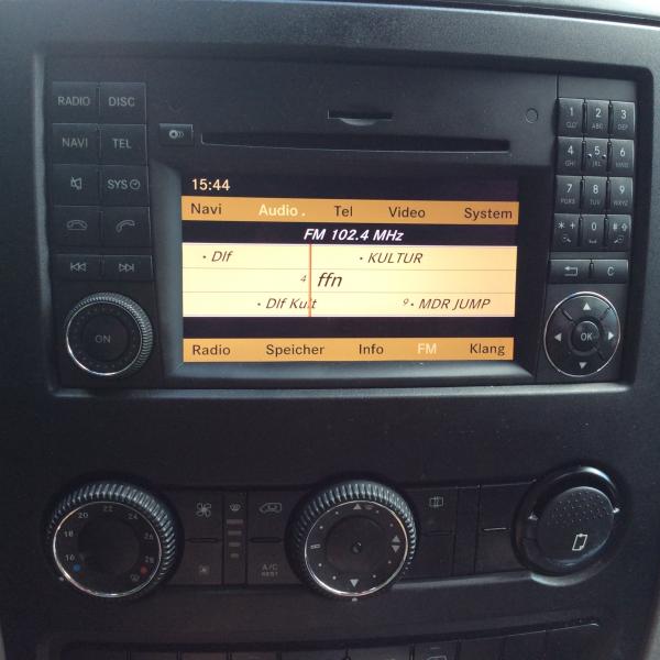

Hey Quattropit,
den Rückwärtsgang hatte ich drin - eine Kamera im Radiomenü kenne ich so nicht ??? Wo soll das sein ?
Mein Navi
Mein Navi

Ein Blick in die Bedienungsanleitung hilft bedingt.
Bei mir fehlt der Menüpunkt "Rückfahrkamera" leider. Kann ich das nun völlig vergessen , das Kamerabild im Navi angezeigt zu bekommen ?

Ich habe heute mein Fahrzeug vom freundlichen abgeholt. Eigentlich war geplant die Rückfahrkamera in das Radio zu kodieren. Auch hat mir die Werkstatt circa 70 € dafür berechnet,doch leider finde ich den Menüpunkt Rückfahrkamera im Navigationsgerät nicht. Schade, ich werde morgen noch mal in der Werkstatt anrufen. Habt ihr eine Idee woran das liegen könnte?
Zwar ist die Rückfahrkamera noch nicht angeschlossen, aber dennoch müsste dieser Menüpunkt ja im Navi auftauchen. Beste Grüße aus Wolfsburg .
