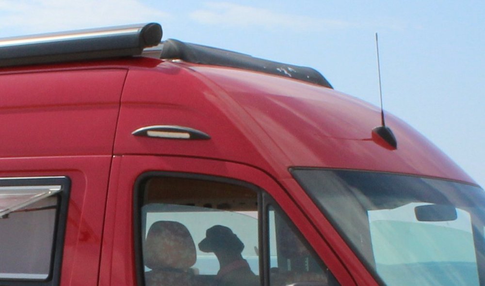

Ich habe mir diesen bestellt.
https://www.frontrunneroutfitters.com/d ... -road.html
Der macht richtig hell.
Eigentlich war ich auf der Suche nach einem Ersatzspoiler,
weil sich meiner aus Sikaflex und einem Reimospoiler so langsam auflöst
und bevor ich aus GFK was neues laminiere kam mir so etwas in den Sinn.
Das Ziel ist es den Winddruck, der von der Winschutzscheibe und dem Hochdach unter meine
90 cm Dachluke drückt zu nehmen. Die ca. 9 cm hohe Angriffskante liegt ganau da wo das horizontale Dach anfängt. Bis jetzt hatte das mein Spoiler auch noch bei 15 kmh erfolgreich gemacht.
Die Leiste gilt als Arbeitsscheinwerfer und sie darf theoretisch nicht als Fernlichtersatz genutzt weden,
also extra Schalter, aber das ist bei 240W und 20A auch klar. Wass ich in Russland oder der Mongolei damit mache verrate ich nicht (evtl. Hausnummern suchen).
Den Gegenverkehr darf man mit sowas natürlich nicht "abschiessen".
Auch die Kombi aus 8° Fern- und 120° Breitscheinwerfer finde ich super.
Manchmal erlebt man aber die verrücktesten Sachen.
Ich musste mal in Saudi an meinem Landcruiser am Dachgepäckträger 3 simple Fernscheinwerfer abmontieren.... Das Bild ist aus Syrien, da waren sie noch dran.
Deshalb finde die Blende gut, nicht nur als Schutz, sondern auch weil alles unauffälliger wird.
Ich hänge die Leiste übrigens an die Aufbaubatterie dran, dann kann man das Lämpchen auch mal anmachen,
wenn man Nachts ungeliebten Besuch bekommt und die Startbatterie nicht belasten will.
Ich verspreche mir einen gewissen Blendgranateneffekt.
Im Netz gibt es ein beeindruckendes Video dazu.
Der Preis ist hoch, aber vergleichbare Excel-Teile kosten über 1000,-€.
Das Teil hole ich hier in der Nähe ohne Versand bei Mehari ab.
Und der Aufwand für einen geigneten Spoiler wären mehrere Tage +Material....

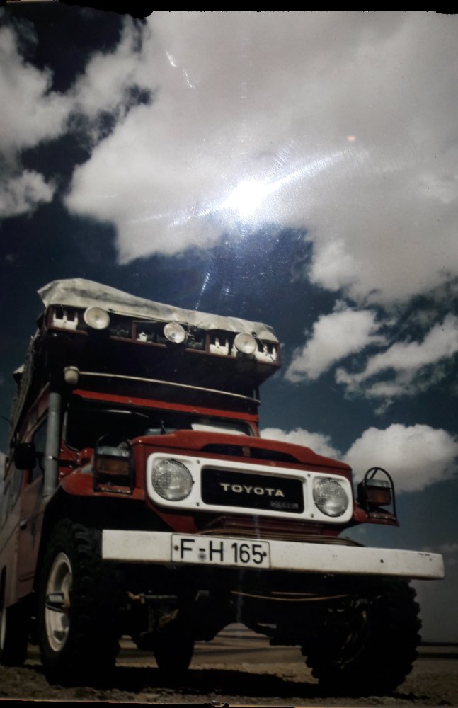

Schöne Tour....
Hab eben mal ausgerechnet:
19.200 Lum entspricht 704 W bei einem H7 Leuchtmittel

Haha. Das mag wohl auf dem Papier stimmen
Ich bin lichtechniker ( also Elektrotechnik studiert und nicht einer der leuchten aufhängt ) und hab schon viel gemessen. Ein Bruchteil dessen was auf der Packung steht kommt auch wirklich raus. Oft wird nur die lumen der einzelnen LEDs angegeben aber durch pwm Reflektor oder Linse geht gut was verloren.
Das nur am Rande falls das Thema noch weiter durchgerührt werden sollte
@zaskar hast du direkt aus USA bestellt oder gibt’s auch europäische Distributoren?
Hab mir die auch schon angeschaut sind aber preislich auch recht sportlich. Nichts im Vergleich zur Hella luminator led. Aber da weiß ich wenigstens, dass es stimmt was auf der Packung steht
