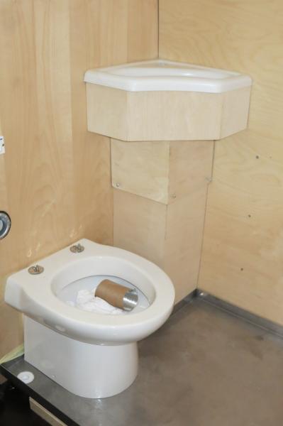

ganz so perfekt wie Peter habe ich die Duschwanne nicht integriert ...
Bei den Maßen für die Fertigung habe ich an allen Seiten 2 mm Luft eingerechnet. Diese 2 mm habe ich mit Silikon überbrückt.
Gehalten wird die Wanne von der Toilette, die natürlich fest verschraubt ist. Hier ein Bild während der Plan-/Bauphase, noch ohne Silikon:
Kunststoff als Material ist natürlich wärmer - aber auch schnell verkratzt. Edelstahl ist einfach unkaputtbar.
