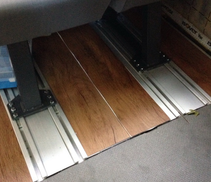

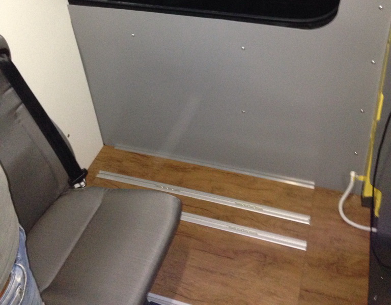

...habe den Systemboden nur vorne links verbaut, für 2 Sitze nebeneinander (Fläche ca. 1 x 1m). Der Systemboden für diese Fläche hat mit Fracht etwa 530 Euro gekostet. Dazu kamen dann noch die Sitze. Mehr Fläche wird im Verhältnis etwas günstiger, da die Frachtkosten allein ca. 90 Euro betragen haben.
Günstiger wäre auch der Einbau sog. "Quick-Out" Adapter gewesen, das sind feste Verankerungen (also keine Schienen). Aber da hätte ich wegen der Verschraubung über dem Tank bohren müssen bzw. den Tank absenken, das wollte ich nicht.
Gruß,
Fritz

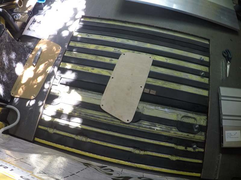

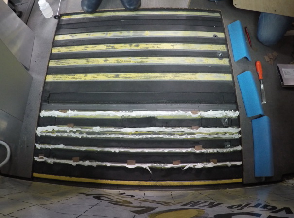

Ist das Aluprofil direkt auf den Blechboden geklebt???? Wenn ja, eine schöne Kältebrücke, Alu leitet bekanntlich Themperaturen gut ab!!
Peter v. T.
Peter v. T.
Mader 2.5TDi
- Beiträge: 169
- Registriert: 05 Feb 2015 17:30
Re: 319er hoch + lang als WoMo - ich hätte da mal einige Fra
ja, Isolierung durfte man nicht zwischenlegen, beim Einkleben des Bodens....
