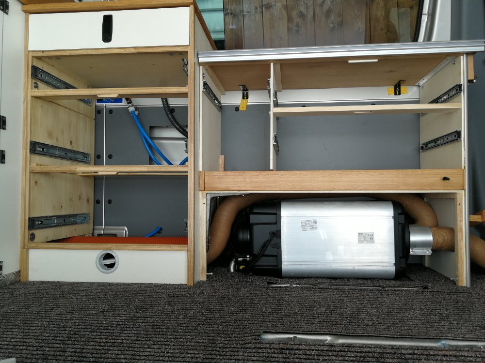

Heute mal Zeit gefunden um einiges fertig zu machen.
Heizung, so sieht es innen aus

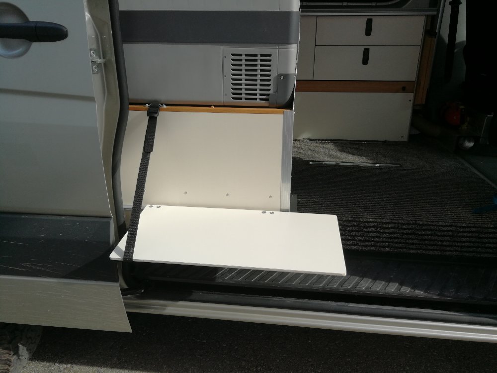

Kleiner Klapptisch zum draussen kochen

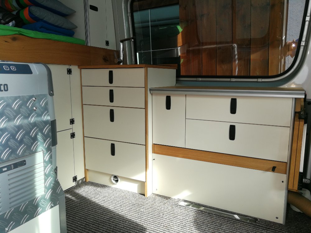

So fertig mit Schubladen

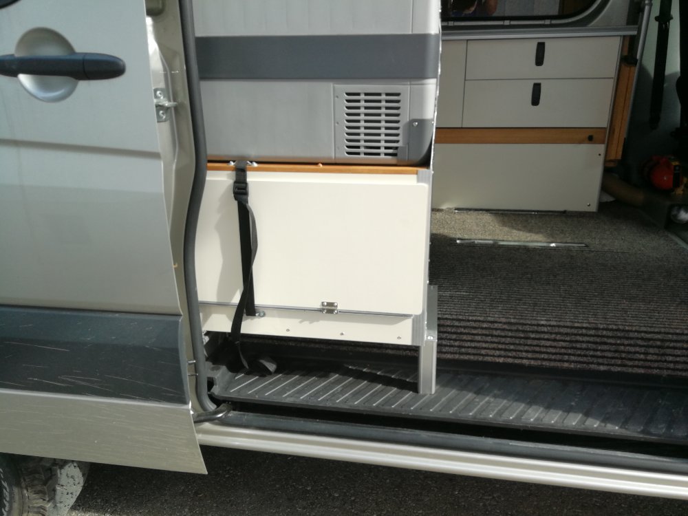

Beitrag von derHenry »
der Klapptisch lässt sich auf der Schiene verschieben.
Klapptisch aufgeräumt

Aber mit der Standheizung ist es vermutlich nix mehr mit mal eben in einer Stunde ausbauen?

Hallo Guido, die Heizung bleibt natürlich drin, das wäre dann auch wirklich etwas zuviel Arbeit.

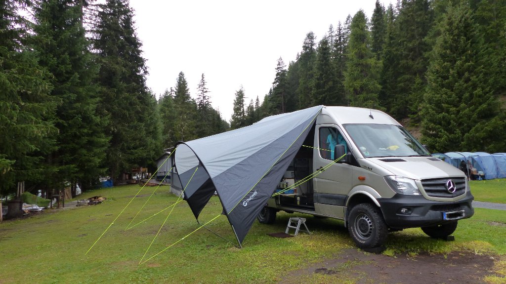

Unser neues Vorzelt:

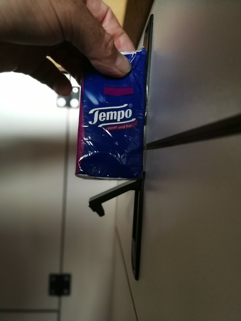

Noch ein Frage zu den Verschlüssen: Wie weit gehen die in geöffneter Stellung auf, also wie weit geht der Verschließer auf ? Hast Du davon evtl. ein Foto ? `habe aktuell mit Magneten gearbeitet, das ist aber keine Dauerlösung, daher suche ich noch eine Alternative ...

derHenry
Beiträge: 756
Wohnort: Südlich München
Re: Innenausbau zum schnellen herausnehmen
#57
Mit Tempo Packung als Groessenvergleich

Beitrag von Pfalz-Sprinter »
Hallo Henry.
Danke :-)
´habe mich aber falsch ausgedrückt, ich meinte den Schließer innen, um zu sehen ob das mit einem Schließblech geht, bzw. wie das aussehen muss ..
Danke und Gruss
https://sprinter-forum.de/download/file ... &mode=view
Hallo Joerg, ca 3 cm geht der Verschluss nach innen. Das schöne an den Verschlüssen ist das man auch mit sehr dünnen Wandstärken arbeiten kann , man muß nichts unterlegen.
Hallo Henry.
Das Bild hatte ich gesehen, nur nicht verstanden warum Du das hinter dem Blech noch "ausgeklinkt", bzw. hatte vermutet daß es nicht so weit aufgeht ...
