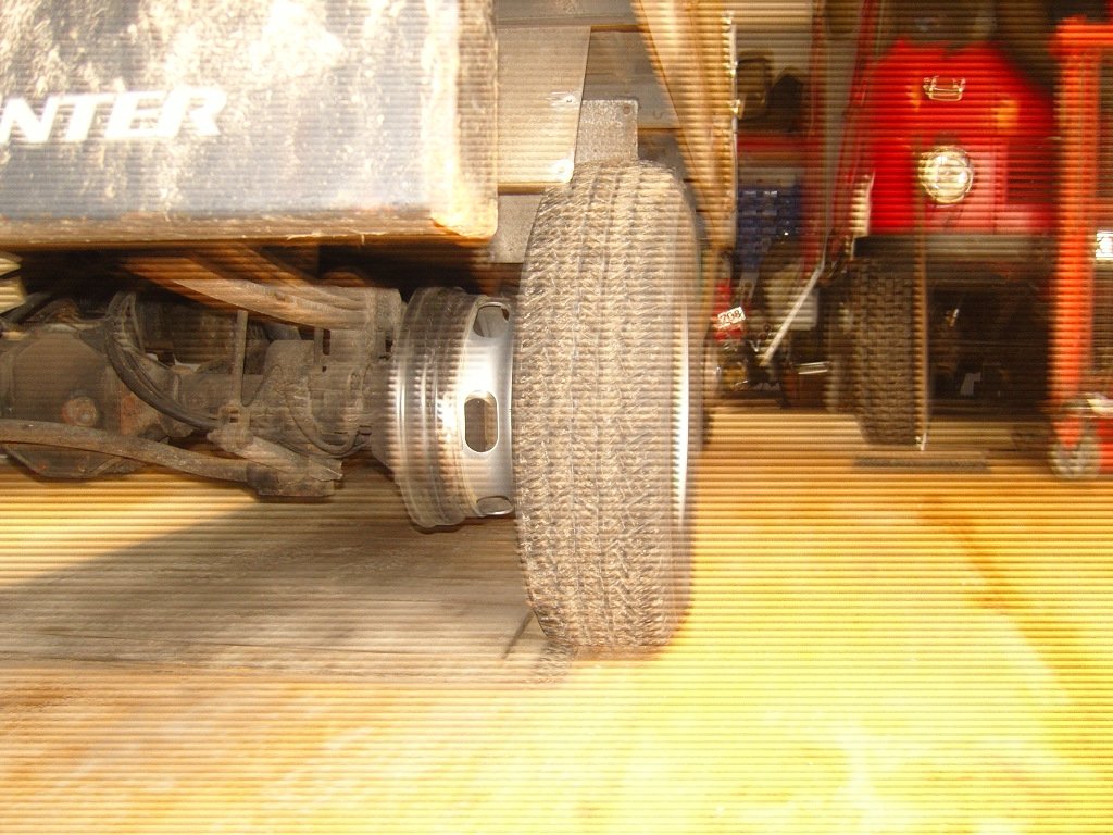

Das ganze ist ja nichts weiter als eine 15 Zoll Felge( in dem Fall die innere )welche ich entsprechend gekürzt habe damit das ganze nicht zu fett und groß ist.
In Der ganzen kürzungs Aktion der Felge waren zwei Firmen beteiligt welche beiden nicht in der Lage waren die Felge entsprechend abzudrehen der eine kam einfach nicht dazu oder wollte nicht und der andere hat sich 3 Meißel ruiniert warum auch immer .
Ich habe die Dinger dann selber abgedreht indem ich sie schlicht und einfach auf die Achse geschraubt habe eine Flex in den entsprechenden Ständer eingebaut und dann immer schön gedreht bis der Teil ab war der ab sein sollte das hat pro Felge ca 10 Minuten gedauert und insgesamt eine flexscheibe gekostet.
War also erträglich
Chr.

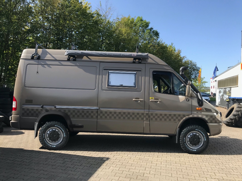

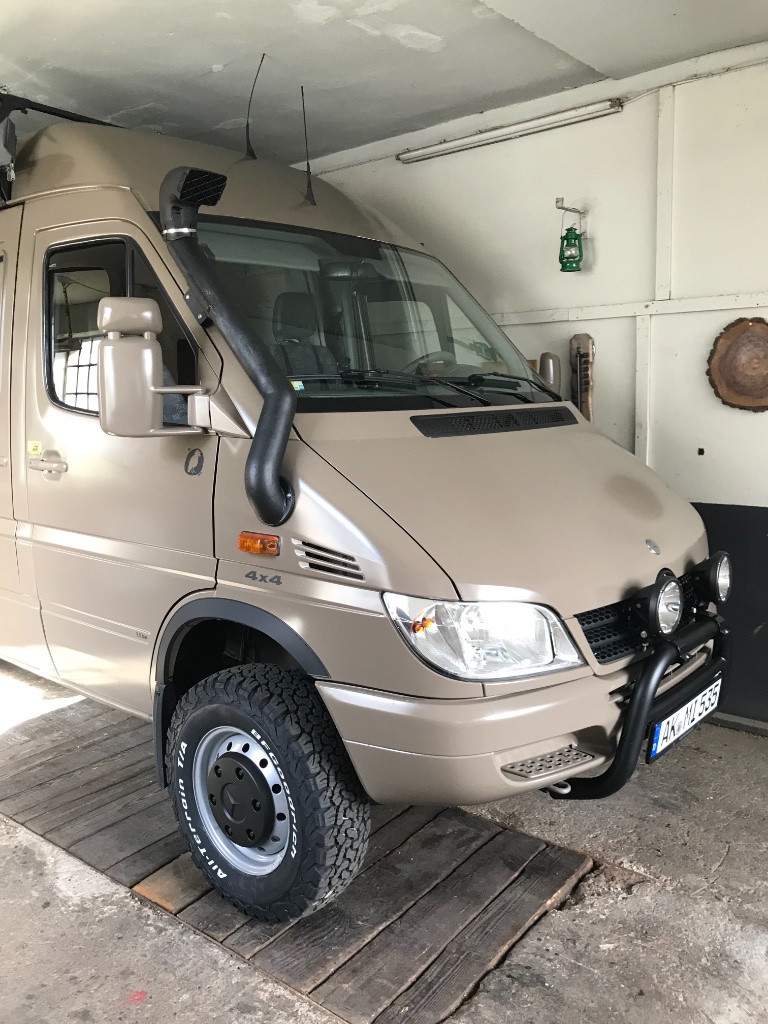

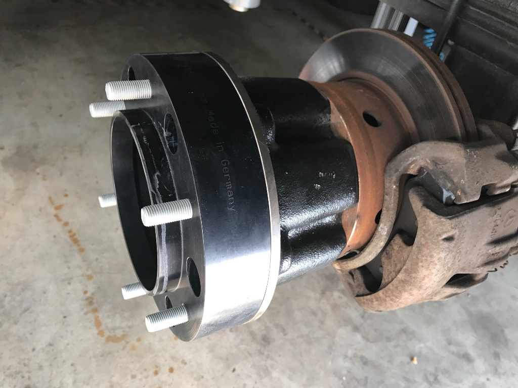

Hallo Zusammen, ich habe einen 413 4x4 und nach einem dreiviertel Jahr habe ich glaube die perfekte Lösung zur Umrüstung von Zwillingsbereifung auf Einzelbereifung gefunden, alles mit TÜV Segen und Festigkeitsnachweisen. Das möchte ich hier gerne mal teilen, habe ja auch lange gesucht und es ist auch optisch Top.
Umrüstung von Zwillingsbereifung auf Einzelbereifung:
Original Mercedes Flansch, Teilenummer A 906 357 02 08
50mm Spurplatten 6x205 auf 6x205, LK 160 mit Festigkeitsnachweis und Eloxiert
30mm Spurplatten 6x205 auf 6x205, LK 160 mit Festigkeitsnachweis und Eloxiert
Stahlfelge 6x16 6/161/205/ET 70 Multicar (Starco 580135 ehem. Mefro 43748 101) Traglast 1800kg (gibts bei Ebay)
BF Goodrich AT KO2 225/75/16
Das Einzige was noch im ermessen des Prüfers liegt ist der Abrollumfang, bei mir war das kein Problem.
Also, ich hoffe der ein oder andere kann damit was anfangen.
