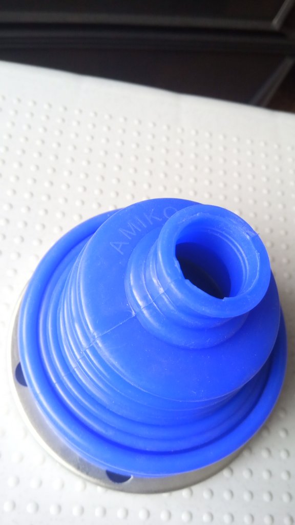

Gestern sind die Silikonmanschetten gekommen!
Schauen gut aus und sind sehr flexibel.
Mal sehen was sie taugen.Gerade ist alles heil 8)

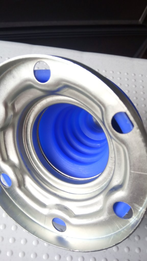

Beitrag von joethesprinter »
Meine Silikon-Manschetten sind heute auch angekommen. Der erste Eindruck ist gut.
Wahrscheinlich werde ich sie mit einem Plastik-Kabelbinder in der größten Rille klemmen... Also nicht an der Stelle die eigentlich dafür vorgesehenen ist. Deren Umfang ist finde ich etwas zu weit (lose).

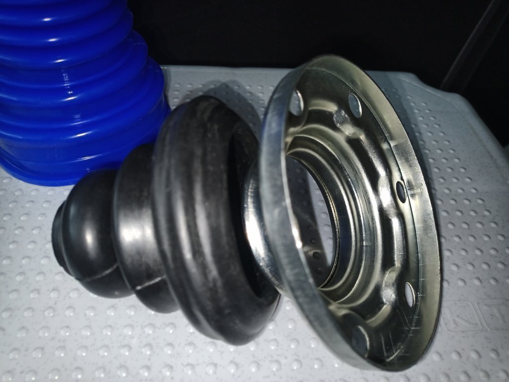

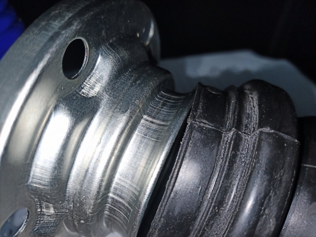

Tester hat geschrieben: 02 Jul 2021 20:15 war ds Blechteil mit dabei?
Nein, das habe ich aus meinem Fundus.
Ist von "JP Group" und super gradfrei verarbeitet. Leider ist die mitgelieferte Manschette zwar vom Material her gut, ließ sich aber nicht fest machen weil ganz innen am Gummiteil keine nennenswerte Sicke ist, die die Schelle halten könnte ... -- außer man klemmt sie auch so wie ich es mit dem Silikonteil gemacht hab. Dann hält sie super... 🤔

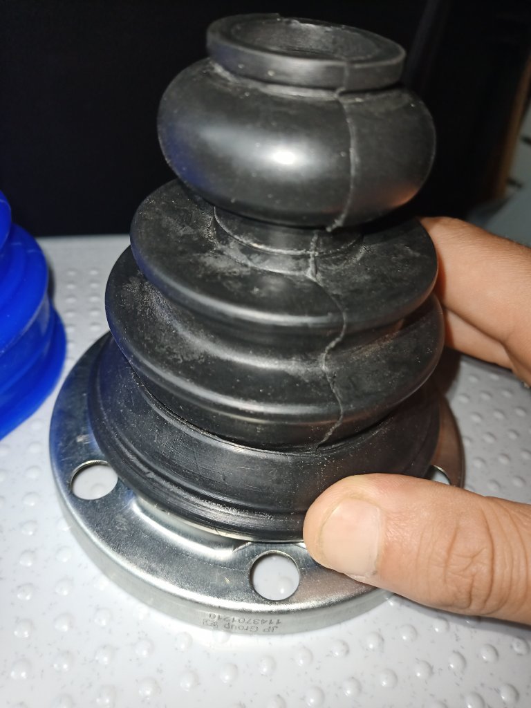

GERNE. 😀
Hier noch ein paar Bilder dazu. Vielleicht probiere ich tatsächlich die JP Manschette -- unkonventionell montiert.
