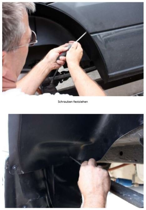

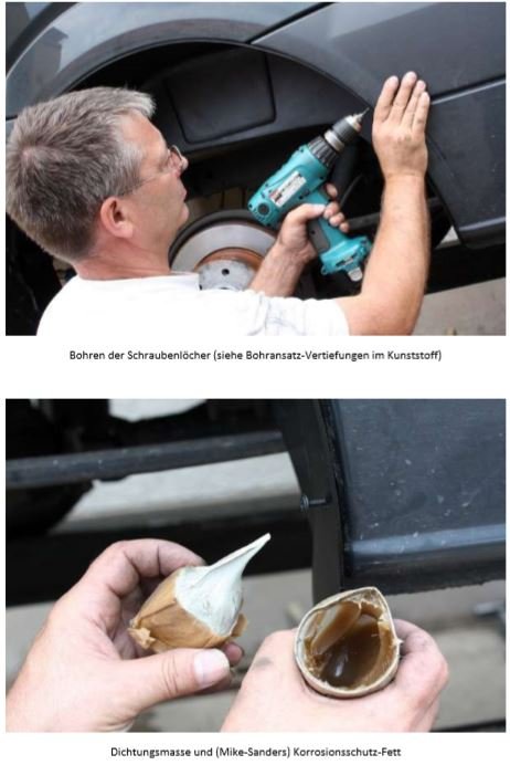

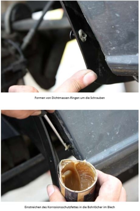

- Beiträge: 6151
Montageanleitung LOKARI Innenkotflügel
https://shop.strato.de/WebRoot/Store20/ ... ._2007.pdf
Zur Nachrüstung der hinteren Schmutzfänger des VS30 W907 gibt es inzwischen ein Set A907..., damit man sich die Einzelteile nicht mehr einzeln zusammenstückeln muß.
Für den NCV3 W906 gab´s das B665... bereits, aber man sollte die Folie beachten, damit der Schmutzfänger nicht scheuert
