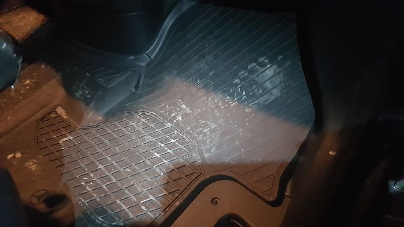

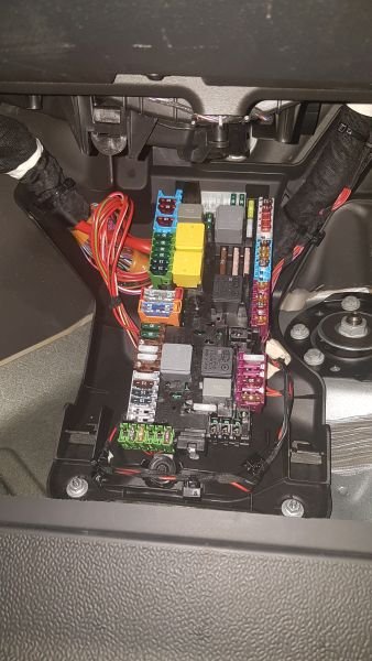

So Leute ich habe mal in meinem Beifahrerfußraum die Matte
gelupft.
Nach entnehmen des, sehr übersichtlich bestückten Werkzeughalters, kommt man an die 2. E-Tafel:
Im braunen Halter des E-Blocks ist der 3. Sicherungshalter von oben mit F19 bezeichnet! Bei mir ist er leider leer! In meiner Doku (dünnes Heftchern nur für Sicherungen und Relais) ist dieser Platz mit D+ für Fahrzeugaufbauer beszeichnet!

Kann man in einem Beitrag eingentlich nur 3 Bilder hochladen???
Hier die große Ansicht des braunen Sicherungshalters:
Bin schon maximal enttäuscht von der Firma Daimler... Da wird an jeder Ecke gespart. Leider bin ich davon auch noch beruflich betroffen! :evil:
