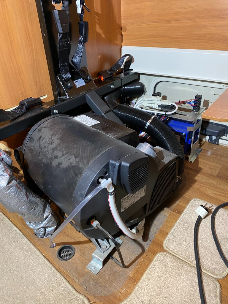

Oh je, den Kokolores einer Standheizung halse ich mir nicht freiwillig auf :!: :cry:
Da ich lediglich die Combi 6 aus- und die 6E wieder einbauen muß, drängt sich diese Variante auf :!:
truma Combi 6 im HYMER ML-I 540

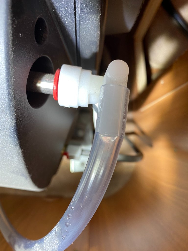

Gibt es einen Trick/Tipp, wie man diesen Anschluß (mit dem roten Ring) ab und wieder dicht dran bekommt :?:
oberer Anschluß truma Combi 6

Den roten Ring, mit einem Gabelschlüssel, in die Kupplung hinendrücken und Kupplung abziehen.

Truma empfiehlt eigentlich neue Anschlüsse zu verwenden um die Dichtigkeit zu gewährleisten. Diese gibt es oft preiswert bei ebay (Kleinanzeigen) und sind auch beim Frostwächter im Lieferumfang.
Den Frostwächter, würde ich auf alle Fälle einbauen. Las am besten die alten Anschlüsse am Gerät und verkaufe die mit dem Gerät denn die Dichtungen verhärten mit der Zeit, besonders am Heißwasser Anschluss. Entferne am besten nur vorsichtig die Schläuche. Für das neue Gerät nimm neue Anschlüsse.

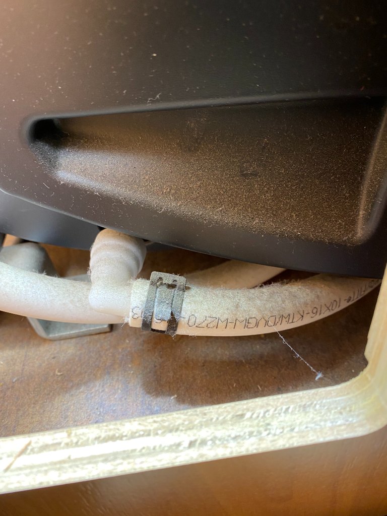

Ich hätte intuitiv die Schlauchschellen, statt der mir bisher ungebräuchlichen Verbindungen gelöst und werde werde Eure hinweise beachten, resp. es so machen.
unterer Anschluß truma Combi 6

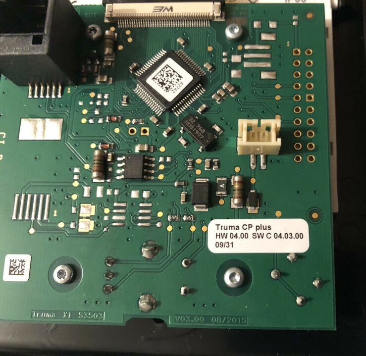

Tip, bestelle ein Gerät mit dem CP plus Bedienteil, wenn du noch kein iNet fähiges CP plus hast. Combi Heizungen ab 2018 benötigen ein CP Plus mit dem Softwarestand 04.0x (steht hinten auf der Platine). Die Hardwareversion 04.00 ist zur Zeit aktuell. Ob Truma Geräte mit Softwarestand 03.xx oder niedriger updaten kann, muss man mit dem Truma Kundendienst klären. Ältere CP Plus Bedienteile sind nicht iNet fähig (steht vorne, rechts unten, auf der Frontplatte).
Beim Zukauf von CP plus Geräten gibt es einige böse Fallen. -> mehr Info's dazu hier <-

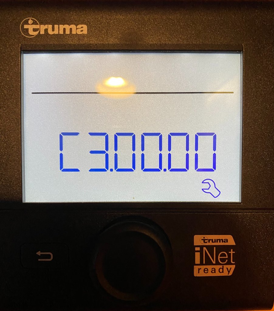

Ich habe das Bedienteil CP Plus C3.00.00 mit iNET bereits/noch drin, das drin bleiben, resp. weiterhin benutzt werden soll. Deshalb will ich bei/von Wohnmobilbau Heinrich GmbH in/aus 97225 Zellingen eine 6E ohne Zubehör kaufen.
CP PLUS C3.00.00
CP PLUS C3.00.00

Der Softwarestand 03.xx von deinem CPplus funktioniert nicht mit den Aktuellen Combi Heizungen. -> Erklärung <-
Du kannst aber beim Truma Kundendienst nachfragen ob die dies updaten können.
Ich würde dir raten die Combi mit passendem CPplus zu bestellen und das alte CPplus zu verkaufen.
Der Austausch des CPplus ist einfach, eine Schraube und ein Kabel.
