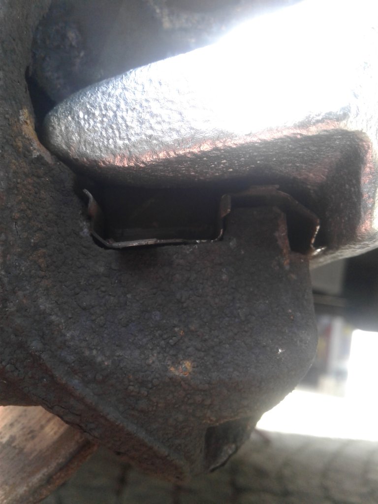

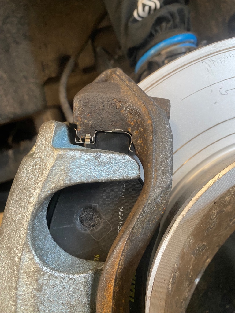

Ich melde Vollzug. Die Sättel vom 5 t sind an meinem 3,5 t montiert. Sie passen mit geringfügigen Schleifarbeiten am Sattel und Nachbiegen der Führungsbleche hervorragend auf die Sattelhalter. Also wer sich leichte Anpassungen zutraut kann den Umbau sicher angehen. Ohne Werkstatt und Erfahrung beim Schrauben ist es aber eher nicht zu empfehlen. Anbei ein paar Fotos:
Der Pedalweg ist, wie erwartet, etwas länger aber dafür bekommt man eine bessere Bremswirkung bei geringerer Pedalkraft. Ich schaff es jetzt tatsächlich die Vorderräder bei trockener Straße mal in den ABS-Regelbereich zu bekommen. Das war mit den kleinen Sätteln bei meinen 265/75R16 Rädern so nicht möglich.
