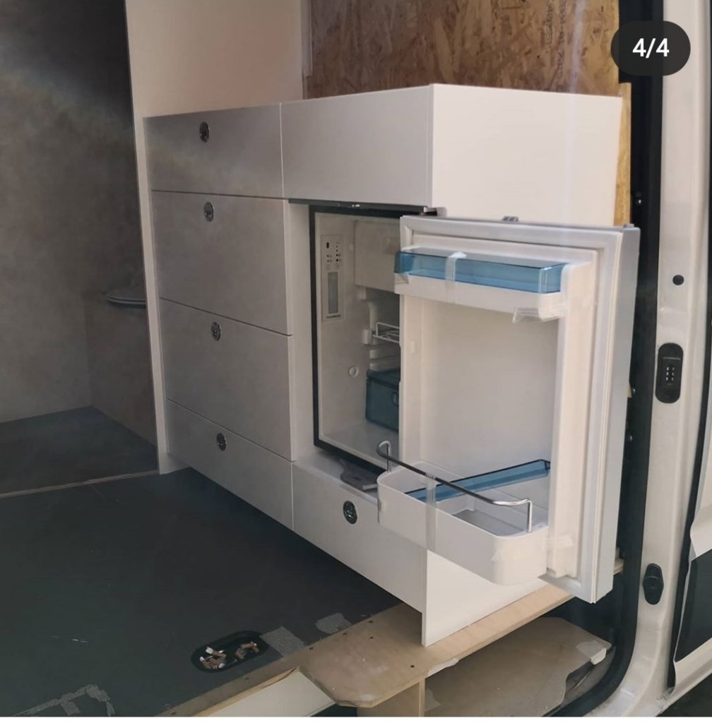

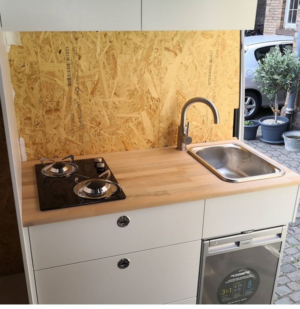

So, das war aber heute. :wink:
Crafter 4Motion L2H2 Bj 2018

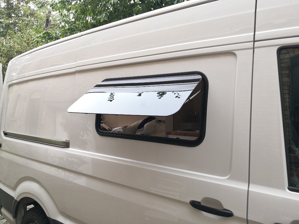

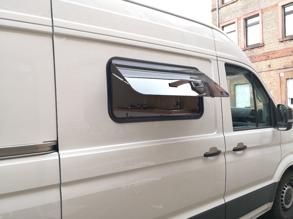

Carbest RW Van, damit war ich schon im letzten Camper zufrieden.

ich hab auch schon über die Fenster nachgedacht. In der Beschreibung bei den Shops steht, das Glas wäre nach innen gewölbt, um sich der Kontur des Autos anzupassen. Das ist meiner Meinung nach wiedersprüchlich. Es müsste doch nach außen gewölbt sein, oder wie soll ich das verstehen??? Ich hatte auch mal beim Campingwagner nachgefragt, die waren aber nicht in der Lage mir das verständlich zu erklären.

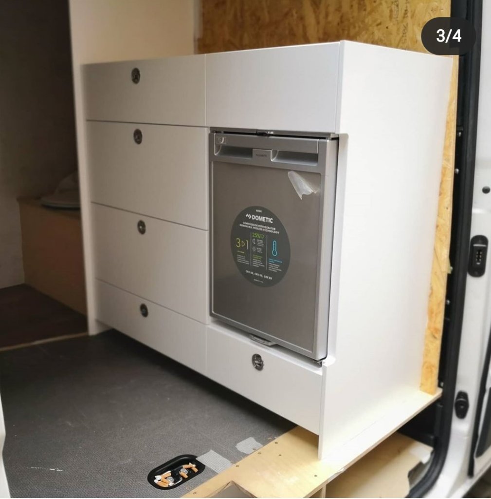

Ein sehr schöner Ausbau, Folge dem Ganzen auch auf Instagram.
Welches Holz nutzt du denn für die Kuchenfronten?
Oder ist das das MPX mit einer Fase / Abrundung?
Und welchen Lack nimmst du?
Danke :)

Beitrag von sebbll »
eben der Wölbung des Kastenwagen entsprechend.
Ich weiß was du meinst, ob nach innen oder außen gewölbt würde ich davon abhängig machen ob ich die Mitte des Glases oder die Kanten betrachte.
Sie haben es auf jeden Fall richtig rum gebogen. :D

wlfnkls hat geschrieben: 05 Sep 2020 17:54 Ein sehr schöner Ausbau, Folge dem Ganzen auch auf Instagram.
Danke :)
Hi, dankeschön. :wink:
Genau, das ist alles MPX Birke 12mm und dann eine Rundung ca. 2mm angeschliffen.
Als Lack verwende ich einen lösemittelhaltigen Acryllack, in dem Fall die Eigenmarke von Hornbach.
Der Lack hält ganz gut was aus bei zweifachem Auftrag mit Zwischenschliff.

Beitrag von man_in_bleeck »
sebbll hat geschrieben: 05 Sep 2020 17:55 Hi,
Davon gehe ich aus, dass die das richtig gewölbt haben. Wie kann man denn aber sowas irreführendes schreiben? Also steht die Mitte des Glases im Vergleich zu den Seitenkanten weiter raus. Oder andersherum sind die Seitenkanten im Vergleich zur Mitte des Glases nach innen gewölbt. Jetzt hab ichs. Aber das schreibt man mMn nicht so. Nach innen gewölbt würde quasi in der Waagerechten eine Pfütze stehen bleiben und bei nach außen gewölbt nicht. Eigentlich. Naja, auch egal...

Beitrag von Philipp-313 »
Klasse mit der Küche! Sehr schöne Möbel. Mir gefallen auch die Verschlüsse.
Was kommt auf die Rückwand?
sebbll
Beiträge: 295
Wohnort: Landau
#60
Philipp-313 hat geschrieben: 05 Sep 2020 20:44 Klasse mit der Küche! Sehr schöne Möbel. Mir gefallen auch die Verschlüsse.
Danke. :wink:
Die Griffe sind von Amazon, ähnlich den Southco.
Aber die etwas teureren, die Griffe sind komplett aus Metall.
Bei der Küchenrückwand entscheide ich mich am Schluss, mal schauen ob das innere noch einen Farbtupfer braucht.
Entweder Alu oder PVC, gibt es auch hitzebeständig bis 120°C.
