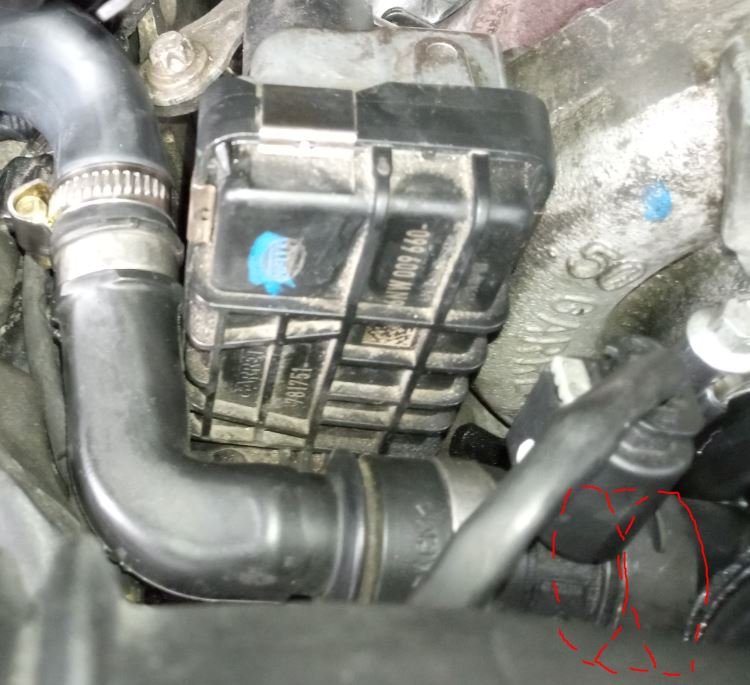

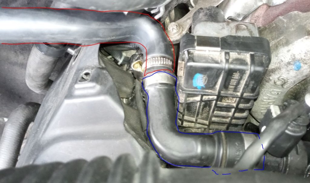

Blau markiert ist die Entlüftungsleitung (zwischen Turbo und Hochdruckrail verlaufend), verborgene Bereiche gestrichelt.
an der roten Markierung habe ich mit einem Dremel und einer Minitrennscheibe gaaaanz vorsichtig die Schelle durchtrennt.
Geht der Schnitt zu tief ist die Leitung hinüber und ca. 150 Euronen fällig. Pausen beim Trennen machen!
Steigt die Temperatur beim Durchtrennen der Schelle zu hoch an, ist die Leitung hinüber (s.o.)
Die Schläuche des Provent liegen schon mal grob in der künftigen Einbauposition.

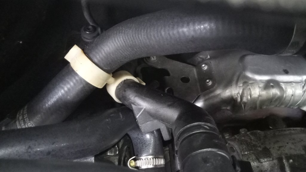

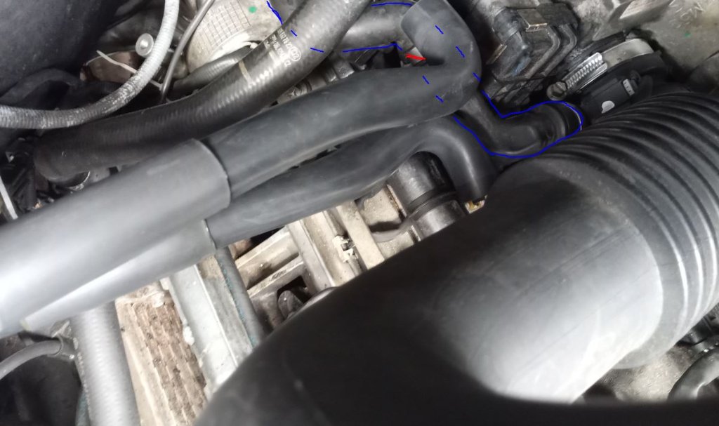

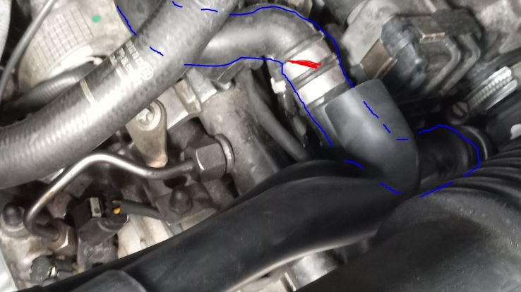

Hier nun die Schläuche des Provent am Motor angeschlossen.
Die originale Schlauchleitung vom Motor in Richtung Provent verläuft jetzt leicht
nach oben ansteigend. Bei sorgfältiger Verlegung sind die Schläuche knickfrei.
Stückliste:
Schrumpfschlauch mit Kleber Ø INNEN Durchmesser 39 auf 13 mm (3:1).
Federbandschellen MU32 Ø29,3-34,5mm.
Ohrenschelle oder Schraubstelle 26mm.
Entlüftungsschlauch vergl. VAG 036 103 493 EB. 2 Stück.
Rohrverbinder gerade, 20mm Außendurchmesser. 1 Stück.
Befestigungsmaterial nach Bedarf.

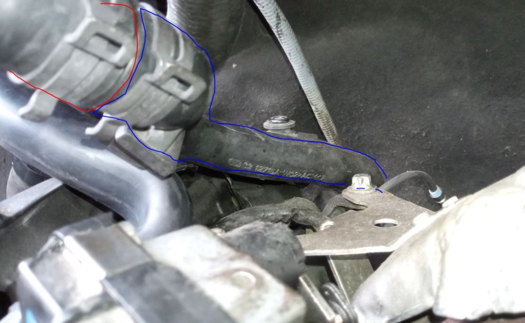

- Rot die Ausgangsleitung des Provent, blau die orig.
Entlüftungsleitung, die weiter in Richtung Turbo verläuft.
In der Leitung befindet sich der orig. Rohrverbinder der MB-Leitung,
denn es wurde ja nur eine Schelle durchtrennt.
Leider war eine Federschelle hier zu breit.
Also notgedrungen eine Schraubschelle.
Hier wird später noch eine Ohrenschelle angesetzt.
Benötigte Größe der Schellen an dieser Stelle ca. 26 - 28mm

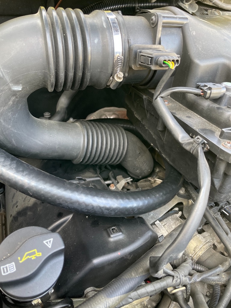

Bei mir ist hier etwas Öl ausgetreten. Ich habe die Reinluftleitung vor dem Turbo
ersetzt und die dort eingesteckte Heizung zusätzlich mit einer Federschelle gesichert,
damit hier kein Öl mehr durchsickert.

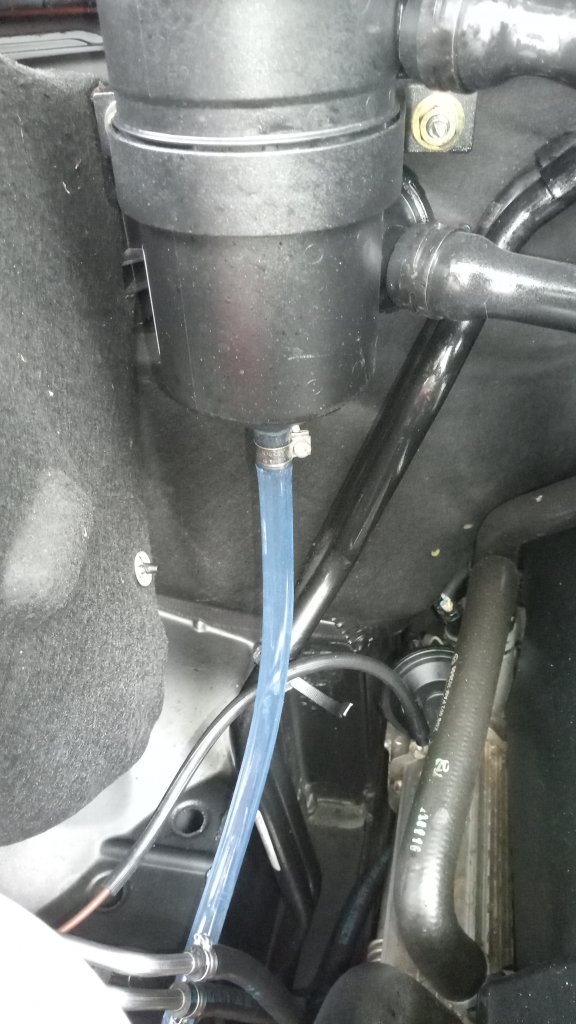

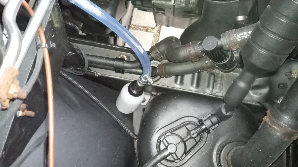

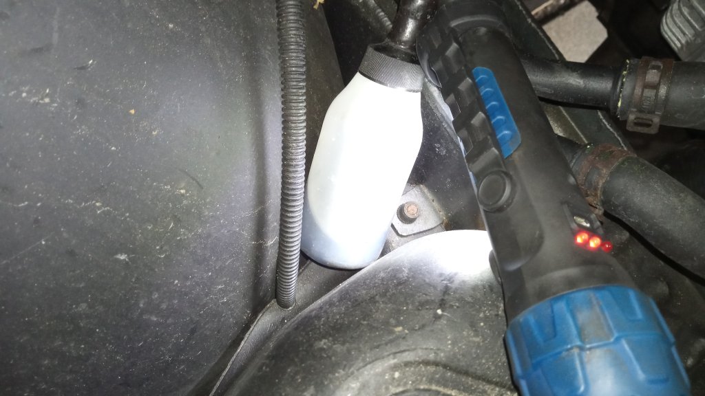

Habe heute dann meinen kleinen "Auffangbehälter" mit Schlauch eingesetzt. Einfachste Mittel wie bereits beschrieben.
1/2 Meter Schlauch 12mm aus dem Baumarkt, eine Dosierflasche aus einem Haarfärbeset...
Ich würde mal ganz vorsichtig sagen, dass es funktioniert.

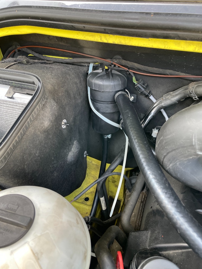

Habe heute auch bei gutem Wetter ein wenig gebastelt...der Provent ist am OM651 drin.
- Folgende Benutzer bedankten sich beim Autor Exilaltbier für den Beitrag (Insgesamt 2):
- der.harleyman (28 Okt 2021 22:22), Eck (17 Nov 2024 06:39)
