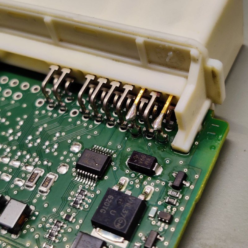

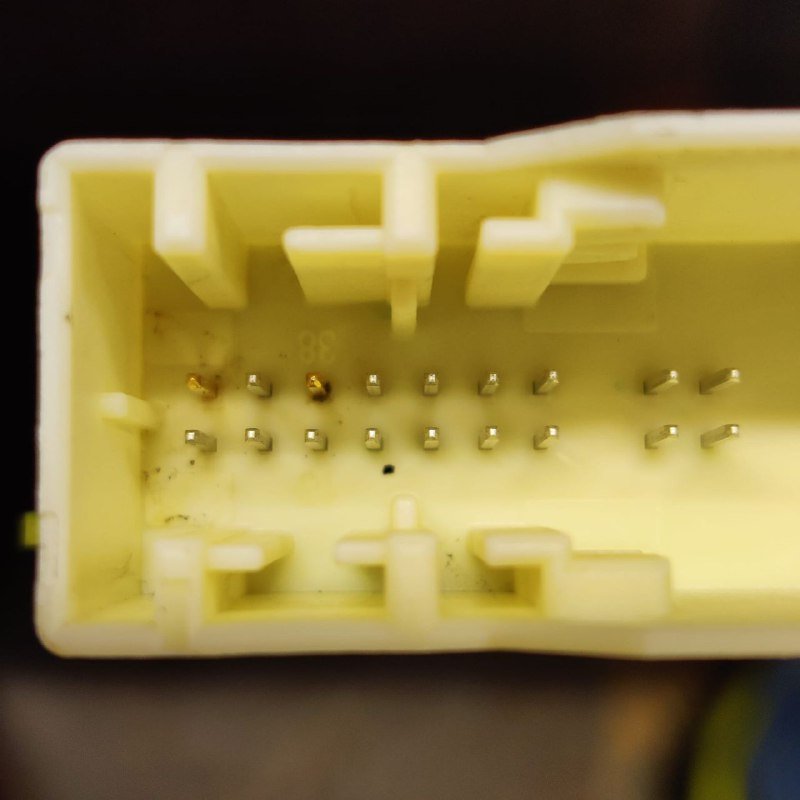

Ich habe jemanden gefunden der mir tatsächlich die abgerosteten Kontakte erneuern konnte. Wir haben das Steuergerät eben eingebaut und siehe da der Wagen springt an, lässt sich schalten und fahren. Lediglich 2 Fehlermeldungen:
-backup batterie Störung
-aktiver Abstands/Bremsassistent ist deaktiviert
VIELEN DANK AN ALLE DIE MIR ZUR SEITE GESTANDEN HABEN!!!
Ich werde mir jetzt eine andere Mercedes Werkstatt suchen um die Fehlermedlungen zu beheben. Oder hat einer eine Idee?

conan hat geschrieben: 22 Dez 2022 16:04 Ich werde mir jetzt eine andere Mercedes Werkstatt suchen um die Fehlermedlungen zu beheben. Oder hat einer eine Idee?
Ich würde erst mal die Fehler löschen lassen und dann schauen ob diese wieder kommen, könnten Folgefehler sein.
Und das Löschen von Fehlern kann auch jede gute Freie Werkstatt

Sieht gut aus. Die Störungen könnten noch Überbleibsel von dem Schaden sein. Wenn jemand in der Nähe wohnt mit XENTRY dann da probieren ansonsten wirklich andere Werkstatt suchen.
