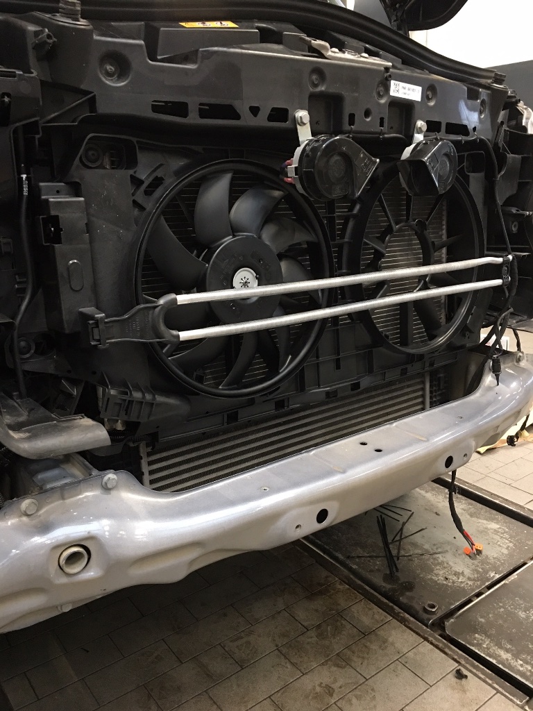

Hier ein kurzer Zwischenstand zum Zusatzlüfter:
Kontakt zu der von Matthias weiter oben bezeichneten Schmiede gehabt.
Lasse mir einen Lüfter nachrüsten.
Es gibt für den nachträglichen Einbau eine Originalkonsole mit zwei Lüfteröffnungen (Ansichten dazu im Netz verfügbar - bitte googeln).
Ist Standard für Auslieferung in warme Zone (ich habe gemäßigt Zone
Nachrüstbar dann ein oder zwei Lüfter (je 340 oder 240 Watt). Ich habe mich zunächst für einen Lüfter mit 240 Watt entschieden.
Spätere Aufrüstung jederzeit möglich, wenn die entsprechende Basis geschaffen worden ist.

Hier der angekündigte Kurzbericht:
Der Lüfter ist montiert.
Schaltbar mit hintergrundbeleuchtetem Original-MB-Schalter mit rotem Licht wenn Ein, so wie bspw. Schalter für zuschaltbarem Allrad oder Untersetzung (habe mir für den Lüfter MB-Schalter mit Symbol Rundumleuchte besorgt).
Der Lüfter macht absolut Ballett und dürfte vorerst ausreichen. Falls nicht, kann ich ihn jederzeit gegen einen leistungsstärkeren tauschen.
Die Öffnung auf der BF-Seite bleibt frei, kann aber mit einem zweiten Lüfter besetzt werden (mit dann zweitem Kabelstrang).
Alles MB-Ware und eigentlich für die Sprinter-Variante "warme Regionen" vorgesehen (Mich hatte bei der Bestellung des blanken Kasten damals bereits der Verkäufer gefragt, für welche Regionen ich den Wagen haben will
Super Werkstatt mit absolut willigem und fachkundigem Personal. Sehr engagiert. Hatte zwar eine sehr weite Anfahrt, aber es hat sich absolut gelohnt
(MB-Autohaus Stehle in 88339 Bad Waldsee)
