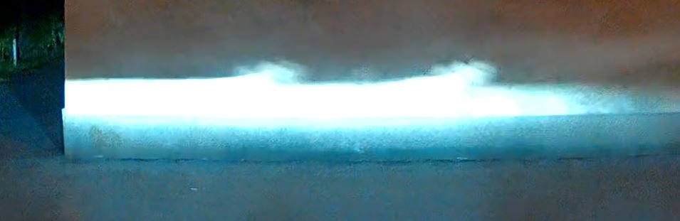

ich habe diese Woche die neuen OSRAM H7 LED (OSRAM NIGHT BREAKER LED SPEED H7) im Abblendlicht eingebaut, bin brav zum Lichttest gefahren und muss sagen, dass diese auch ohne die separaten Last-Widerstande keine Fehlermeldung im KI hinterlegen. Ich habe ja förmlich schon drauf gewartet, aber nix. Auch nach erneutem aus- und einschalten - nix.
Beim Lichttest haben diese ein schönes, gleichmäßiges Bild geworfen. Einzig der rechte, seitliche Rand (der hoch geht) ist etwas schwächer, ausgefranzt, unvollständig, schwierig zu beschreiben aber nicht quer in den Gegenverkehr leuchtend....
Leider konnte ich die noch nicht in der Nacht testen. Ich habe aber die Aufkleber angebracht und behalte diese. Schlechter als die Halogen H7 werden die ja nicht sein :wink:

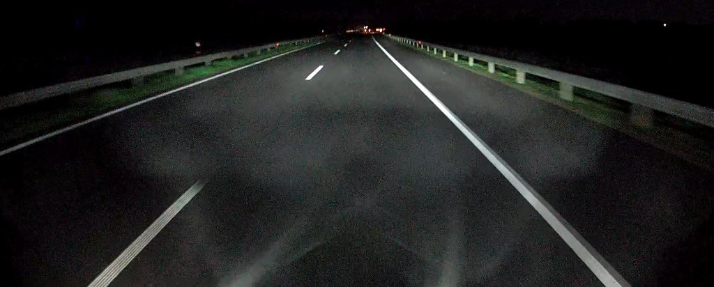

Aber zur Praxis - das Licht ist echt gut. Schöne Ausleuchtung auch in der Nacht. Vor dem Bus gibt es dunklere Stellen, fehlende Ausleuchtung, aber dennoch finde ich das Licht besser als im Stadtflitzer Smart. Vielleicht hängt das auch mit der höheren Sitzposition zusammen...

- etwas krieselig, was aber von der Kamera kommt
- die zackigen, ausgefransten rechten Seitenbereiche vor einem Haus

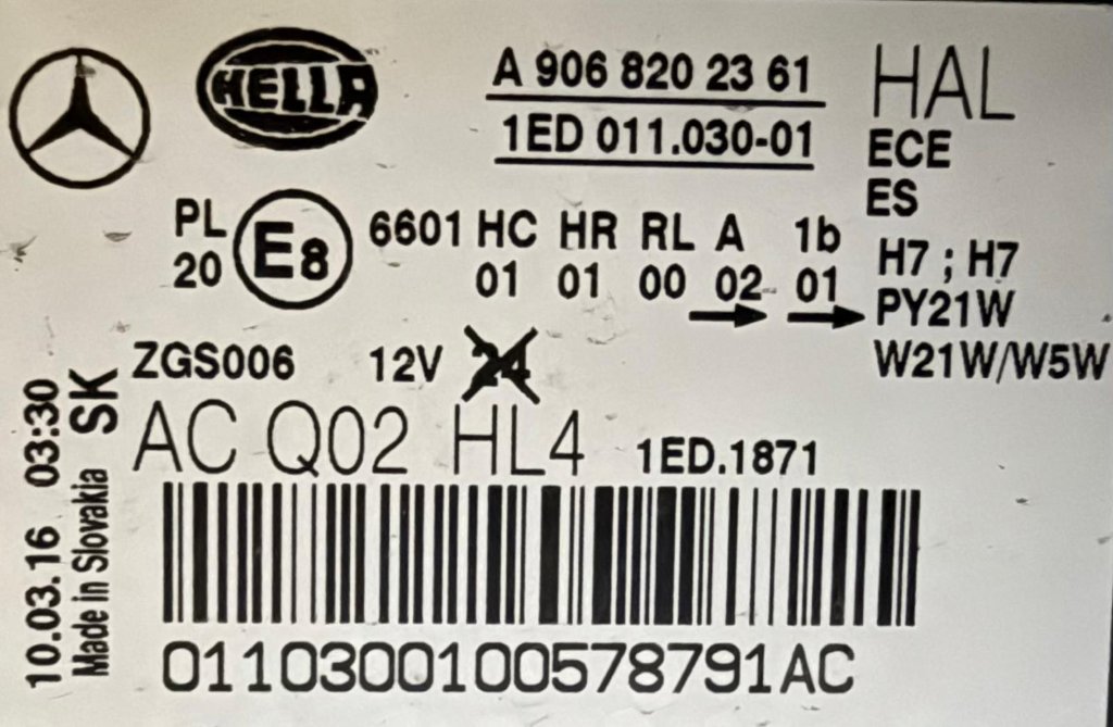

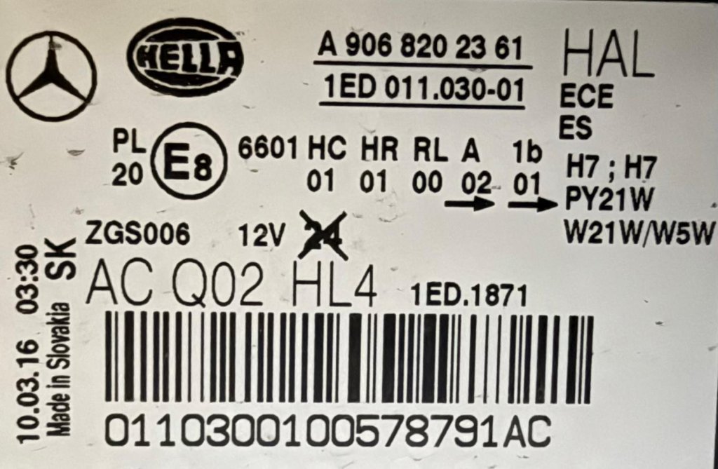

In meinem 2016er MOPF sind bloß die häßlichen H7 drin, die ich "unbedingt" durch LED ersetzen möchte; vorzugsweise kpl. Stand-, Abblend-, Fern- und Abbiegelicht, NSW und weiße Blinkerlampen + schwarze Spiegelkappen.
ODER hole ich die orig. XENON, die ich noch in DD liegen habe, um diese "einfacher" umzurüsten :?:
Wer hat schon mal H7 auf Xenon am MOPF umgerüstet + wer auf LED ohne anschließende Fehlerliste?

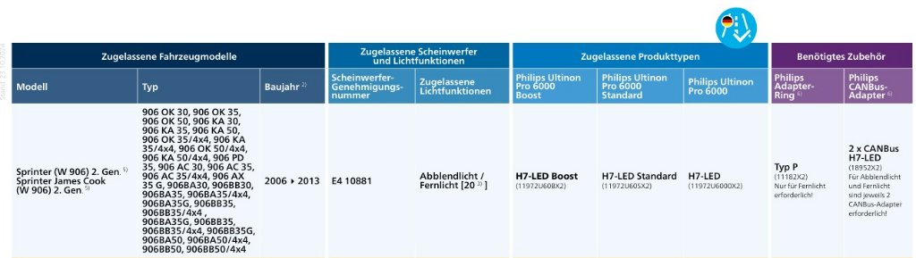

jupiturn hat geschrieben: 04 Apr 2025 15:51 ... die neuen OSRAM H7 LED (OSRAM NIGHT BREAKER LED SPEED H7) im Abblendlicht ... auch ohne die separaten Last-Widerstande keine Fehlermeldung im KI ... Korrektur - das KI meldet eine defekte Lampe ...
Intuitiv ohne jeglichen Sachverstand hätte ich die H7-LED GEN2 oder LED SMART H7 auserkoren.
Welches Zubehör ist noch erforderlich?
LEDriving ADAPTER 64210DA01-1
https://www.osram.de/ecat/LEDriving%20A ... P_4062965/
14) 2x Canbus pro Scheinwerfer erforderlich, die in Reihe geschaltet werden müssen
https://www.osram.de/ecat/Zubeh%C3%B6r% ... 1_2941742/

PHILIPS Ultinon Pro 6000
#553
Toolman
Beiträge: 734
Wohnort: NÖ-Süd
Re: LED-Scheinwerfer statt H7 nachrüsten
#554
Beitrag von Toolman »
ja und zwischen 2013 und 2018 ist immer noch die Lücke. :?
